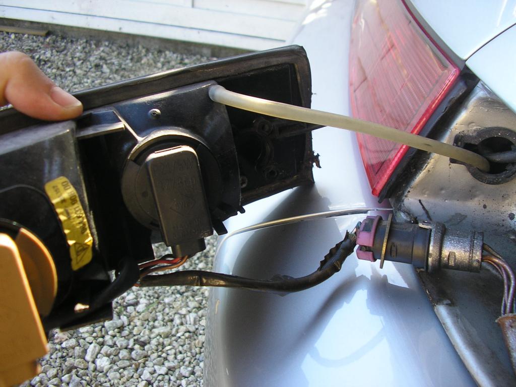

Ça y est, je me décide enfin à tenter la manip....c est à dire remplacer mes vitres de feu arrières par de belles vitres toutes neuves reçues il y a quelques jours.
Je vais donc tenter de vous faire suivre tout ca, sachant que je ne suis pas un photographe professionnel....et encore moins un pro de ce type d intervention, alors plutot que d intituler ce post "TUTO" je dirais qu il s agit plus de vous faire vivre ce que j ai fait, et d y apporter vos remarques afin que les prochains qui tenterons  cette manip aient plus d infos et de conseils, si possible plus avisés que les miens.

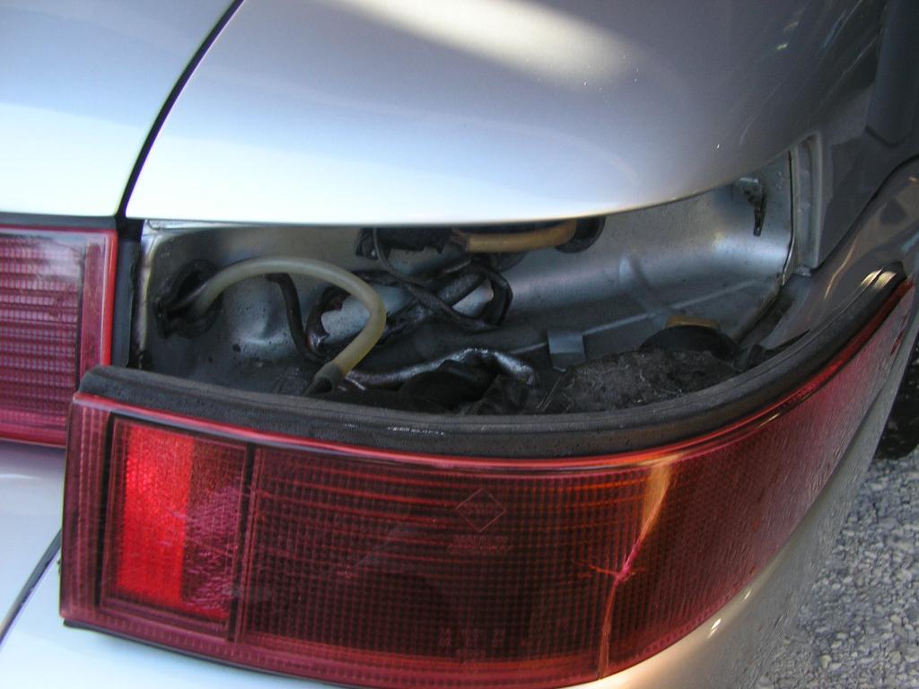

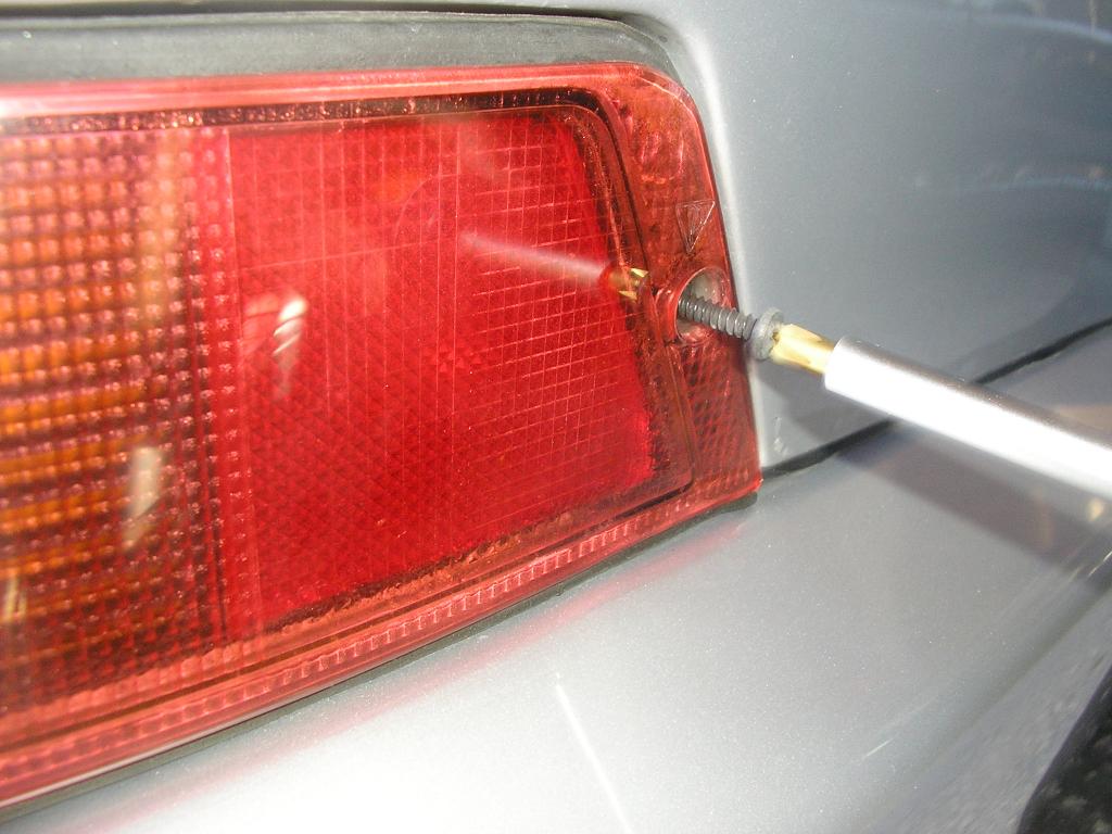

Tout d abord, démonter le feu, qui ne tiens que par une seule vis.
On tire et ca viens tout seul.
Le feu est encore solidaire du véhicule via une petite durite et les deux connectiques d ampoules
Il faut débrancher la durite en tirant légèrement dessus, ça viens facilement et ensuite concernant les portes ampoules, les dévisser d un quart de tour et tirer dessus, ca viens également sans difficultés.

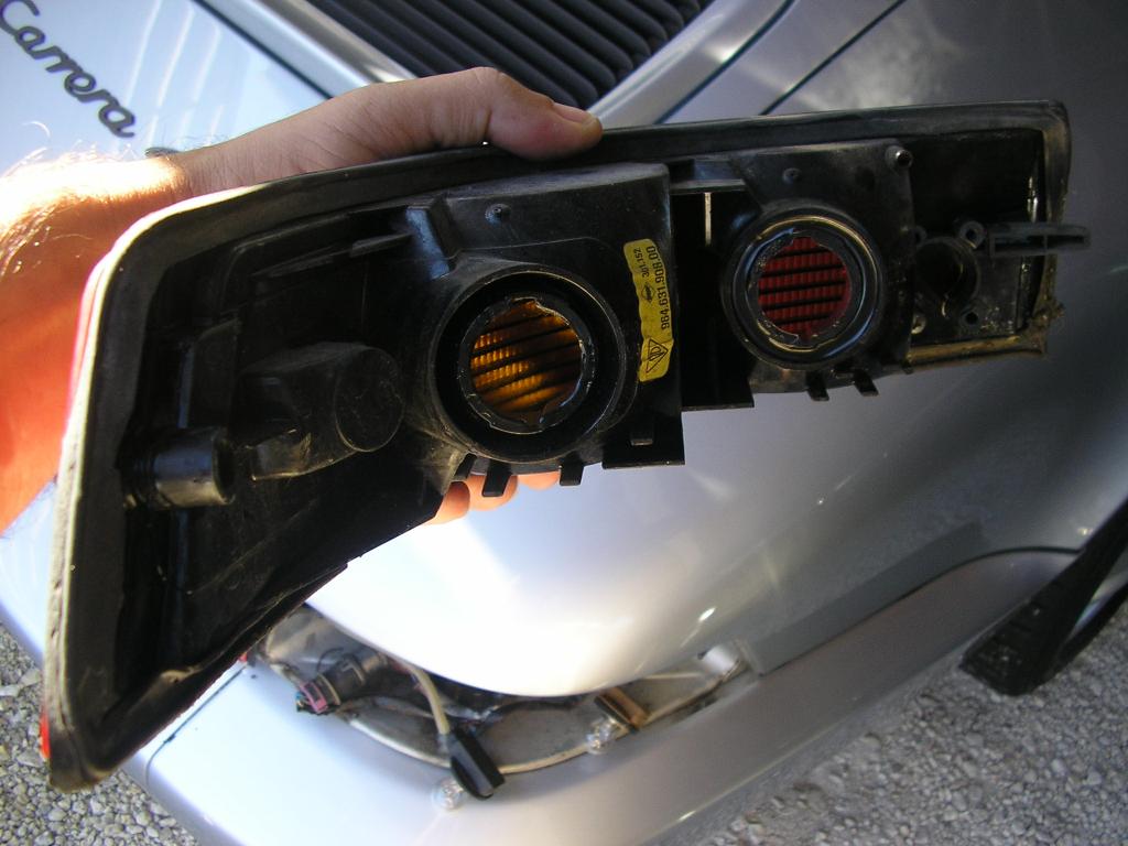

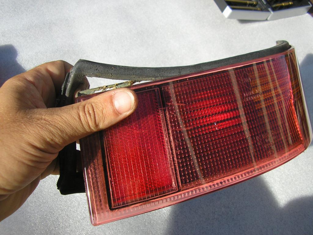

On se retrouve donc maintenant avec le feu en main
Mon feu était pourvu d un joint, alors que mon auto ne devrait pas en être équipée..Puisqu elle est de 1992.Ce joint est collé à la néoprène, et il suffit de tirer dessus et il viens la aussi sans problèmes.

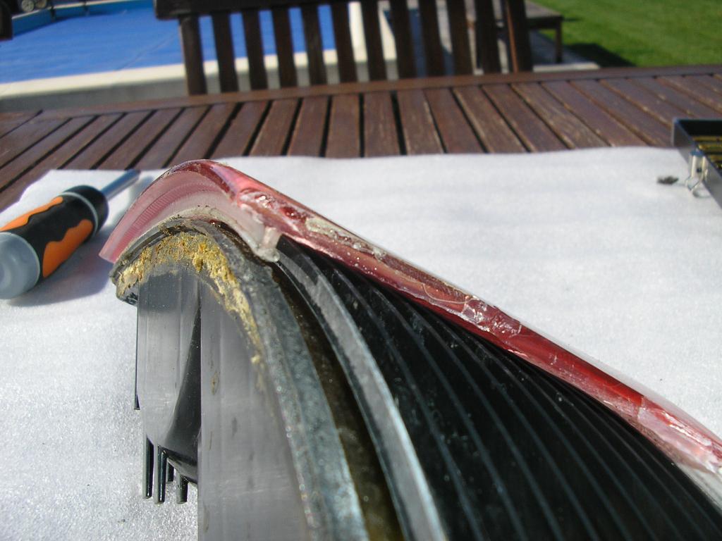

Ensuite, il faut désolidariser la vitre du bloc, me concernant j ai utilisé un cuter, en insérant la lame au niveau du plan de joint, et en faisant levier, mais sans forcer exagérément.

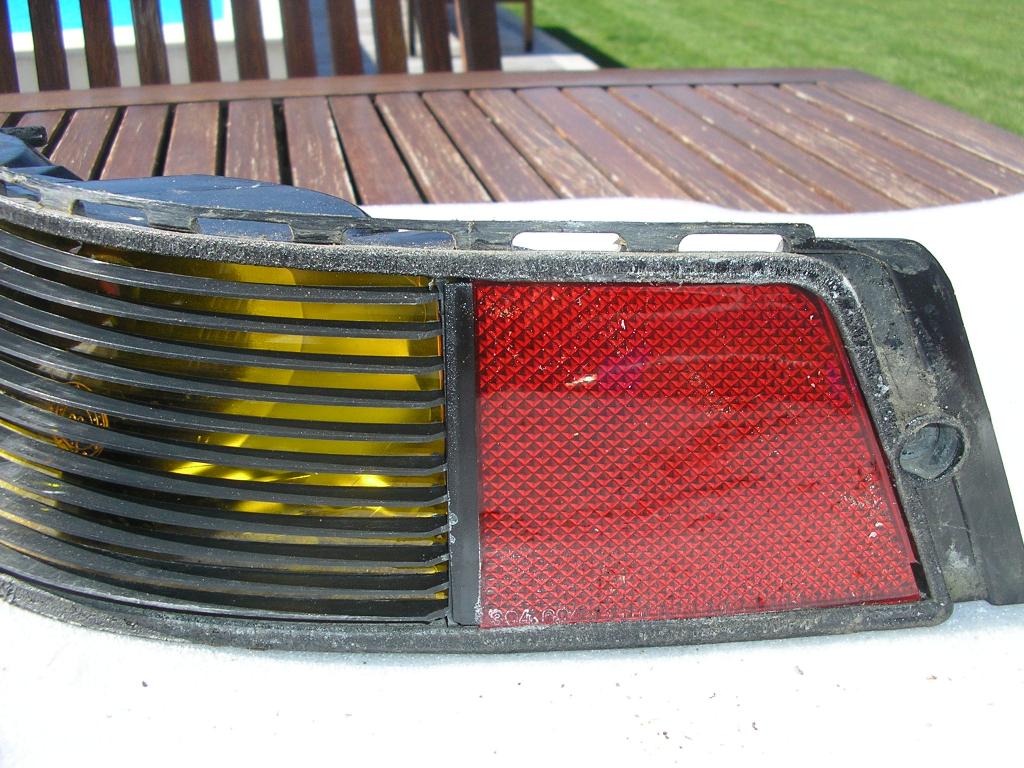

La vitre du feu , l ancienne et bien entendu la nouvelle, comportent à l arriere et sur toute la périphérie un retour d environ 5 m/m  de haut et 2 m/m d épaisseur, et c est ca qui est collé, par contre c est plutôt fondu que collé..
Mais au bout d une heure, tout est enlevé .
Afin d essayer de parfaire le plan de joint, j ai oté cette grille afin de ne pas l abimer, masquer le plastique environnant et puis ponçage du plan de joint avec cale au 240...
Une fois tout ca fait j ai présenté la vitre neuve, c est pas mal, même si le plan de joint n est pas parfait, car le précédent collage a quand même déformé le support, c est à dire que même en ponçant il reste de petites aspérités..

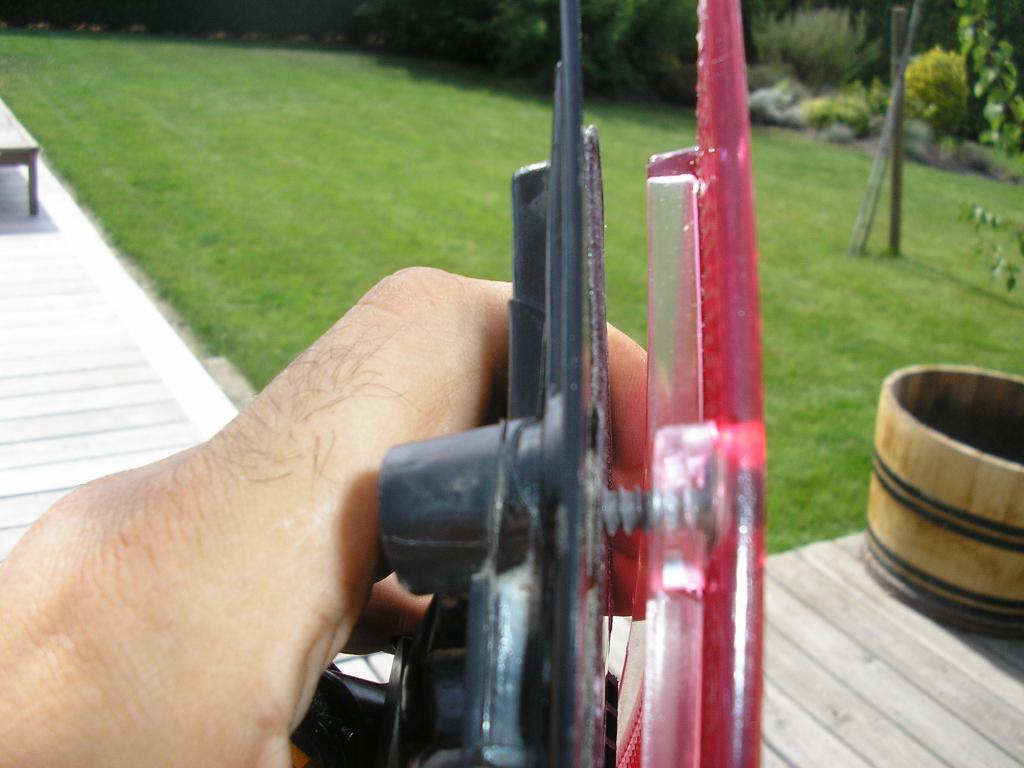

Mais je me suis arrêté la, car j ai besoin de vos avis pour deux chose.
VUE DE PROFIL on vois bien qu entre le bloc de feu et la vitre il y a 5 m/m, or une fois collé, il faudrait que je n ai que 2 m/m, car j ai bien vu qu en démontant, la partie collée etait fondue et par la meme perdait un peu d épaisseur,et pour confirmer, j ai remonté mon feu sur l auto avec collage au double face,et effectivement le feu désafleure d environ 2 à 3 m/m par rapport à la carrosserie.
J e pensais attaquer cette lèvre à la dremel...afin d abaisser sa hauteur de 5 à 3 m/m puis ponçage, qu en pensez vous?
Pour le collage, compte tenu que le plan de joint ne sera jamais parfait, j hésite.
gédéon à suggéré de la loctite 3100, mais j ai peur que celle ci ne soit trop liquide, et de fait ne comble pas les aspérités inévitables au niveau du plan de joint.
J ai donc essayé la CYANOLIT PUISSANCE + qui est une colle bi composant plus pâteuse, qui colle bien ces materiaux puisque j ai essayé sur les bouts de feu , et ça tiens très très fort, de plus résiste aux températures de -40 à +150.
Donc voila rien n est fait...vos avis???
