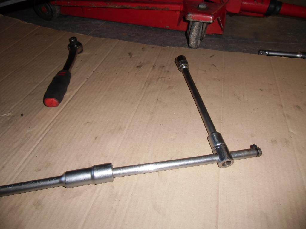

: Deux Clés de 19 à douille et a rallonge obligatoire.
       : Clé de 13.

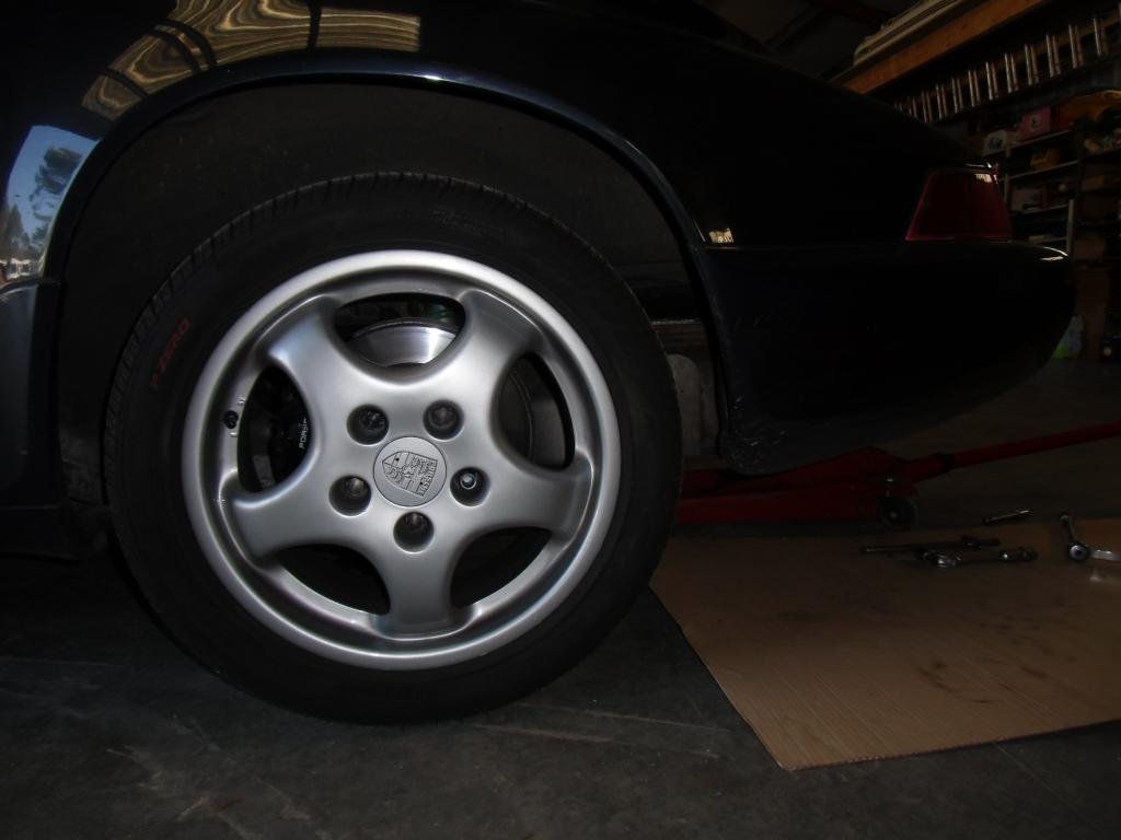

Précaution : Bien lever l'auto(Sans la décoller) et ne pas que la soulager car lorsque l’écrou est dévisser le moteur descend de 5 cm Rolling Eyes )

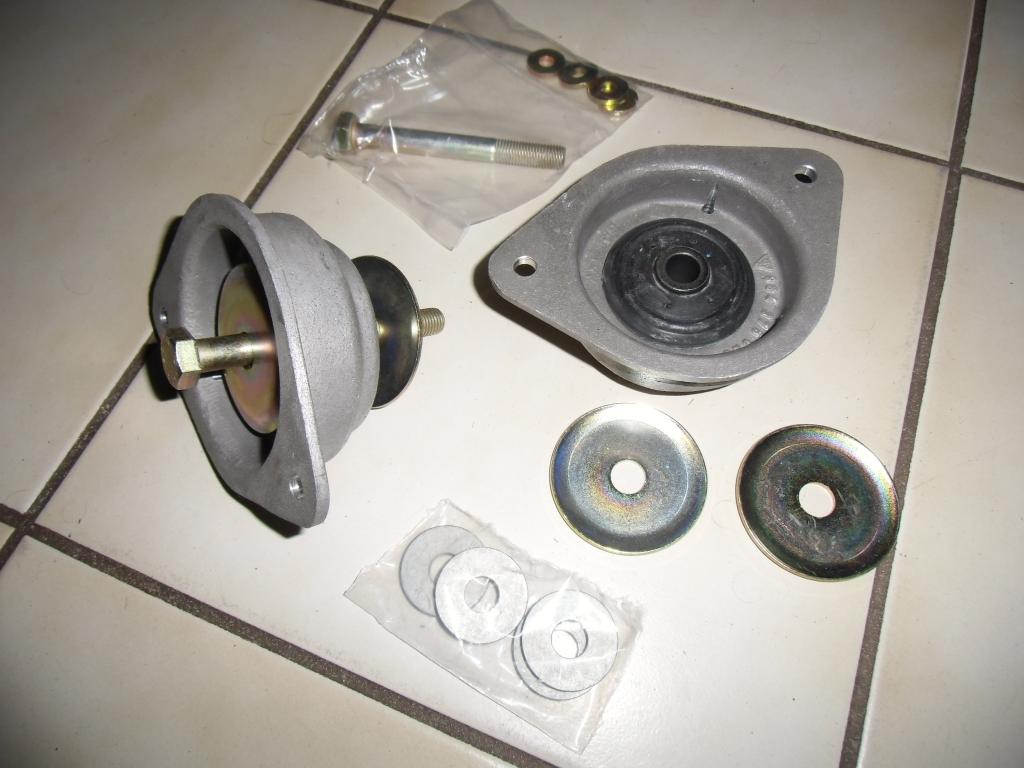

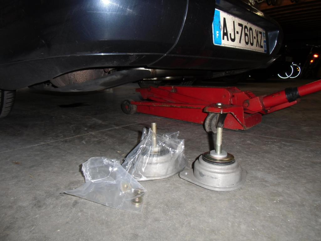

Le Kit :

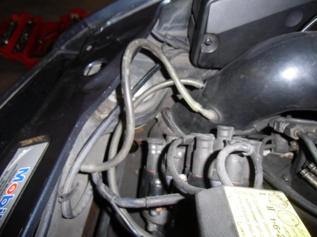

Le démontage du Premier support le plus mal placé coté double allumeur enfin je croyais que se serait le plus dur mais non.

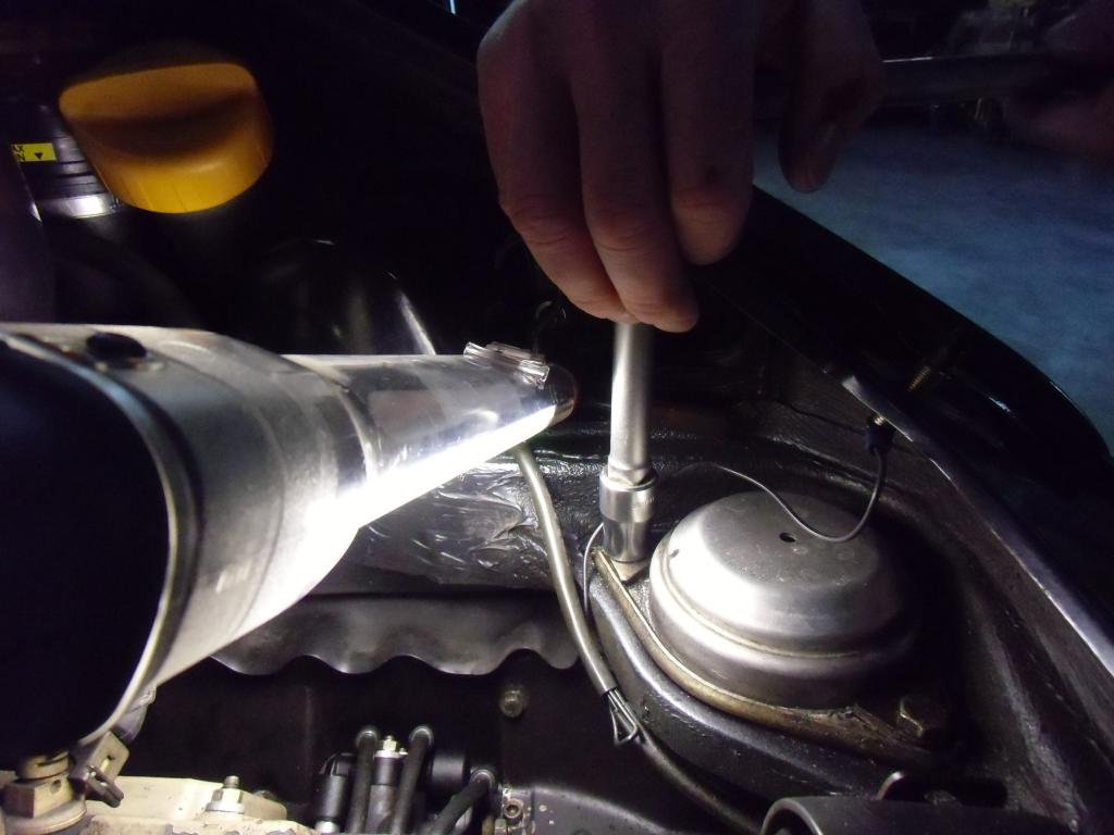

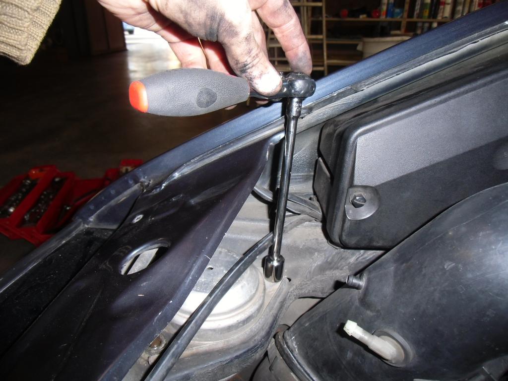

Passer la clé à douille par dessous (il y a un trou) et dévisser c'est Ultra serrer Shocked en enlevant l'écrou.

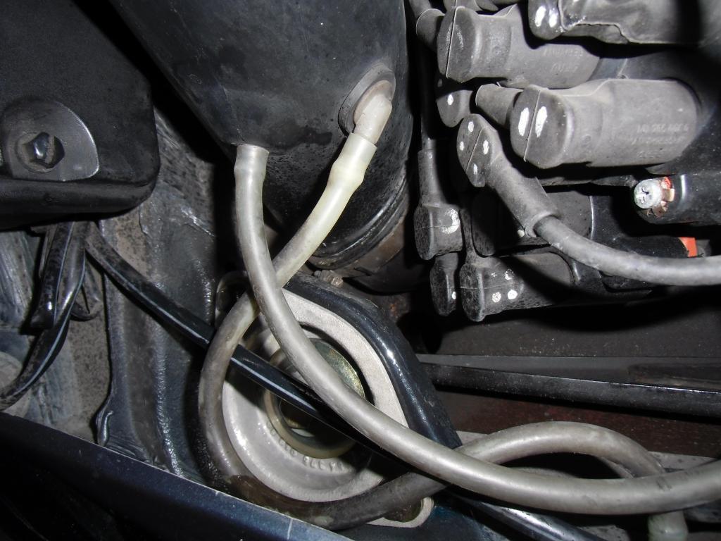

Débrancher les durites de condensation:

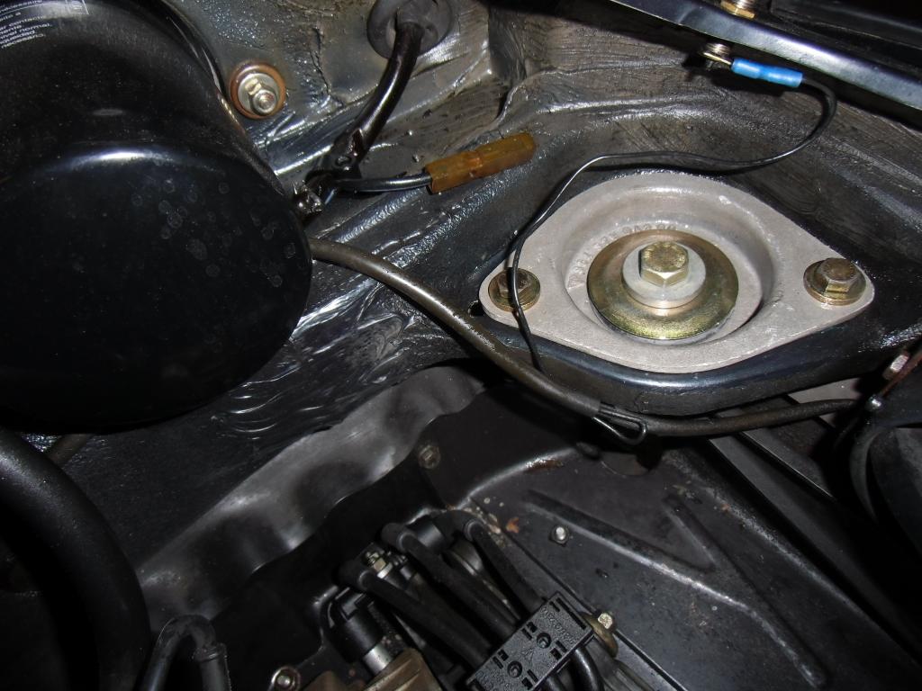

Là dévisser les deux vis de 13 très serré aussi Shocked

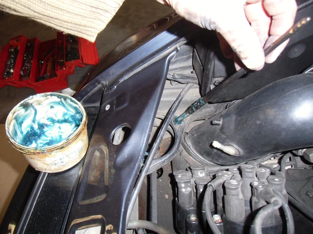

Sortir le support "facile" nettoyer et graisser les trou de 13:
Puis faire de même de l'autre coté et remontage, là il faut être deux pour tenir la clé de 19 dessus.
J'ai serrer au couple pour les 13 à 20N/m et à 40N/m pour les 19. (C’était bien plus serrer lors du desserrage mais bon)
Et voilà c'est monté.....

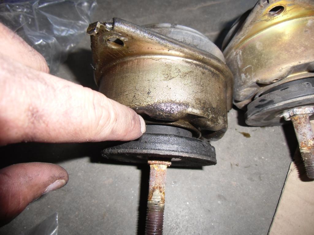

Les vieux qui sont à la déchetterie.

Pour essayer de répondre a tes questions :
1 Il faut s'avoir que les supports moteurs d'origine ne sont pas "mécanique" comme les RS et personne (et c'est normal) ne vérifie l'etat,
malheureusement la rupture entraine la chute du moteur oui oui. Alors dans le temps les supports moteur s'assouplissent lorsque le
jeu entre le support en caoutchouc et métallique est supérieur au doigt il faut les changer. Puis si tu te pose la question fais le
car si non tu va y penser tout le temps. Une fois démonter tu vas te rendre compte de la souplesse.
2 : Tu vas vite le voir en regardant sous l'auto, au niveau du Carter moteur il y a une "lame" qui dépasse c'est là.
Surtout leves bien l'auto sans décoller les roues.
3 : Pour moi rien c'est moins chère, plus léger et c'est mécanique donc pas de risque de casse juste l'usure du cylinbloc.
