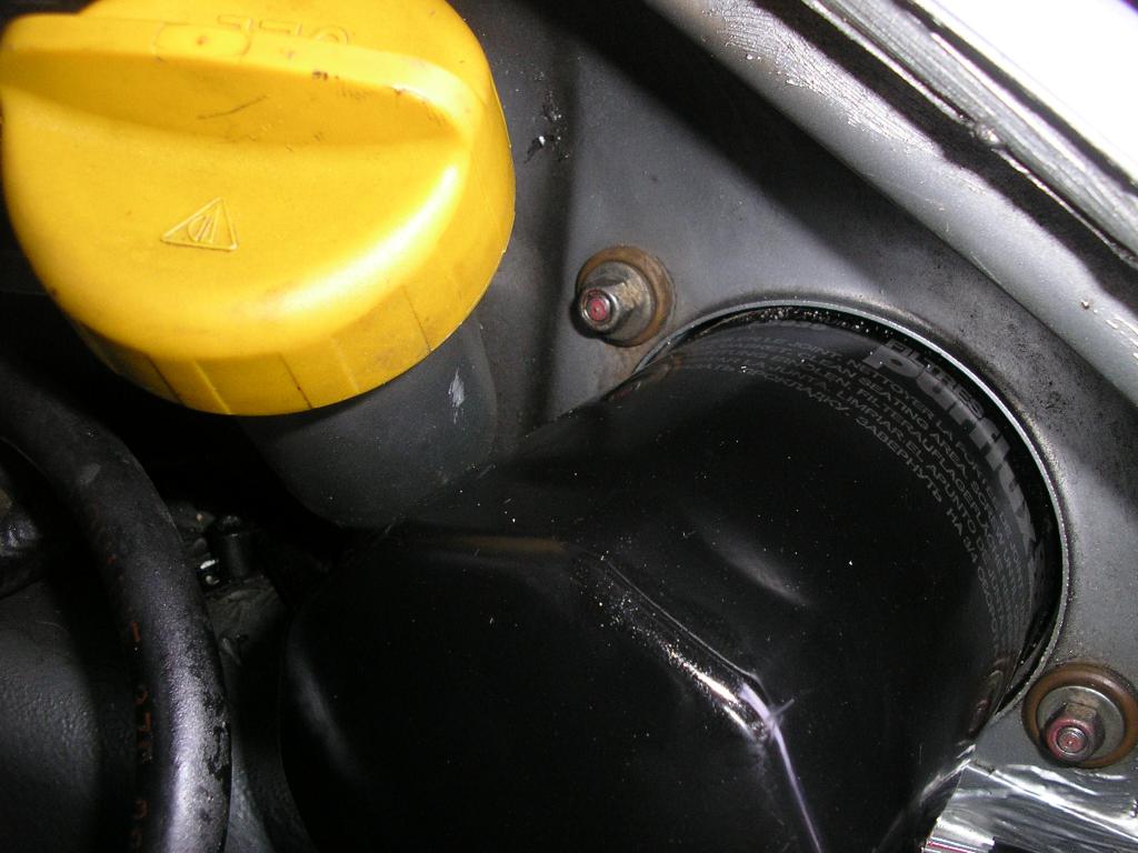

J ai remplacé mes supports ce matin, et mes suis trouvé face à un soucis, ......pour le support coté passager, il y as une durite qui vas du moteur vers le filtre à huile qui passe
près du trou de la tole, la ou l on passe la rallonge pour accéder à l écrou inférieur du support et me concernant, celle ci passe pile à l axe du trou..... DONC impossible de passer ma clé... et impossible de décaler celle ci.....trop raide
pour " assouplir" tout ca, j ai donc devissé les trois vis du support de filtre à huile , ce qui a eu pour effet de libérer un peu tout ca, et du coup j ai pu passer ma rallonge
pour atteindre l écrou Okay
Si certains se trouvent face à ce problème, voila la solution que j ai employé...

ayant posé plusieurs supports je n'ai jamais rencontré ce genre de soucis, peut etre que ton flexible a été changé et mal positionné...

Je plussoie... j'en ai posé 3 paires il est possible que ta durite soit mal positionnée. Du coup ce n'est peut être pas bon de la laisser en l'état... tu peux nous faire des toph' ?
MessagePosté le: Dim 26 Nov 2017 - 11:13    Sujet du message: [TUTO] Support moteur RS Répondre en citant
rien ne me parait anormal dans ce montage.....Je ferais photos ....

en meme temps il n'y a jamais eu besoin de decaler/devisser des flexibles pour changer supports moteur, après ce n'est peut etre pas important si elle gene au montage (du moment qu'elle n'est pas pliée ou touche/frotte qlq part)
MessagePosté le: Dim 26 Nov 2017 - 12:44    Sujet du message: [TUTO] Support moteur RS Répondre en citant
Difficile de faire des photos l auto sur roue....Mais le montage me parait correct, toutefois, je pense que ca peut venir du positionnement du support de filtre à huile;
celui ci est vissé à la carrosserie via trois écrous avec des rondelles caoutchouc très souples
ces rondelles marron sur la photo ne sont pas de simples rondelles plates .
Les trous dans la carrosserie pour les trois vis support de filtre, font par exemple 8 m/m le diametre des vis qui traversent 4 m/m et ces rondelles ont une forme qui permet de combler ce vide tout en restant souple...
Le fait de libérer ces vis m as permis de passer, donc je pense que ca viens juste de la, parce que décaler ne serait ce que de 2 m/m permet de gagner pas mal tout au bout, c est comme un bras de levier;
j y regarderias de plus près le week end prochain,
