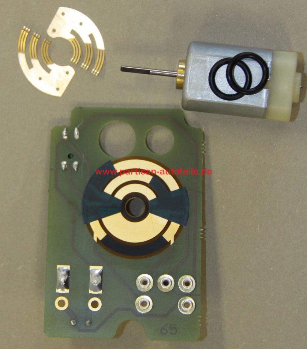

Dans le kit tu as ça :
you get a new motor, printed circuit board, the big toothwheel with new golden contacts, new axle, plastic grease, instruction, the small white cushion that sticks to the PCB on your old motor
En gros tu gardes que la boite.

Ça doit ressembler à ça :

Ça faisait un moment que je voulais le faire (la servos de droite est bloquée sur plein froid depuis au moins 2 ans...).
Du coup je change les 2 pour plus être emmerdé  Mr. Green
