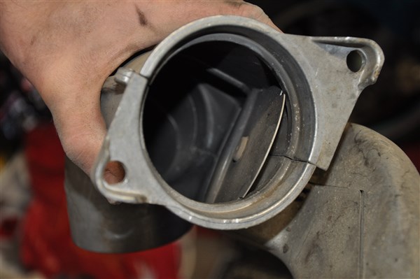

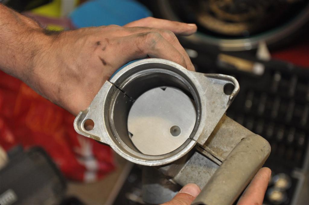

Journée bricoPopo avec Tidev. Le clapet a été sorti (putain de bordel de merde l'accès est dégueulasse !)
Le clapet :
Fermé, l'air chaud est évacué vers la roue
Ouvert, l'air chaud peut continuer vers l'habitacle
On a regardé et le clapet n'est absolument pas grippé. Il bouge à merveille.
SAUF.. que le clapet peut se coincer, l'angle dans le carter... Par exemple si ça se dilate un petit chouia trop.
On y a mis un micro coup de lime en espérant que ça fonctionne...
