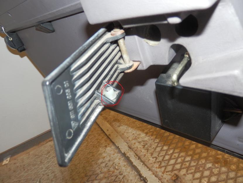

MessagePosté le: Dim 13 Déc 2015 - 11:54    Sujet du message: TUTO porsche 964 démontage garniture de porte Répondre en citant
c'est de çà dont tu parles ?

MessagePosté le: Dim 13 Déc 2015 - 12:05    Sujet du message: TUTO porsche 964 démontage garniture de porte Répondre en citant
Oui! Exactement, c'est cet axe que je n'arrives pas à sortir! (Pas le plastique qui est entouré en rouge sur la photo) Embarassed
