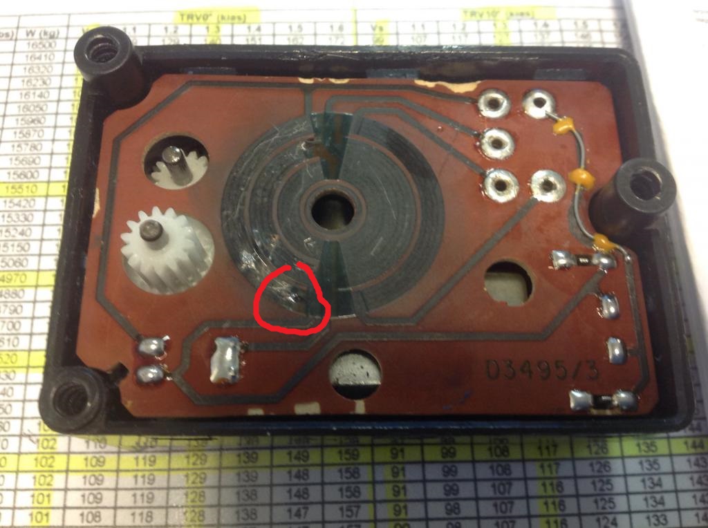

MessagePosté le: Lun 15 Déc 2014 - 20:18    Sujet du message: Problèmes liées au chauffage ! Répondre en citant
Ca marche....mais les peignes dépassent les fins de course et du coup il sait plus repartir dans l'autre sens  :doute:
merci Pacou....
En fait pour vérifier,  il faut mettre un 12 V sur les bornes 4 et 5, il part sur plein chaud....Ok, puis en inversant les polarités il part dans le sens plein froid et là il dépasse et ne sait plus repartir vers le chaud...... :vomi:
Sinon pour l'instant les peignes n'accrochent pas donc c'est dommage.....

MessagePosté le: Mar 16 Déc 2014 - 00:05    Sujet du message: Problèmes liées au chauffage ! Répondre en citant
la soudure va trop loin ici :
normalement ya un isolant ... ( moi j'ai remis un coup de vernis pour être tranquille .. )
enfin je crois .. la photo est pas très nette .....
MessagePosté le: Mar 16 Déc 2014 - 00:40    Sujet du message: Problèmes liées au chauffage ! Répondre en citant
Voilà ce que j'appelle de l'entraide, bien vu JL Okay
C'est exactement la que le peigne dépasse....il ne doit pas bien trouver son stop (la fin de la continuité en fait).
Tu as mis quoi comme vernis ?
MessagePosté le: Mar 16 Déc 2014 - 00:46    Sujet du message: Problèmes liées au chauffage ! Répondre en citant
un vernis carrosserie en bombe ..
j'ai fait un masque et pchit .. Mr. Green
MessagePosté le: Mar 16 Déc 2014 - 00:47    Sujet du message: Problèmes liées au chauffage ! Répondre en citant
ah ... et j'ai poli au papier de verre 1200 à l'eau les bords du vernis
MessagePosté le: Mar 16 Déc 2014 - 07:24    Sujet du message: Problèmes liées au chauffage ! Répondre en citant
Un stylo retouche vernis, ça devrait le faire....
