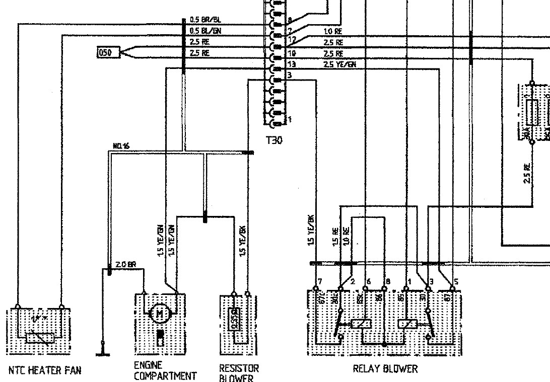

Bon, bilame changé et idem....sans doute le relais ?
MessagePosté le: Sam 7 Déc 2013 - 22:15    Sujet du message: Problèmes liées au chauffage ! Répondre en citant
a tout hasard voici le cablage du moteur arrière ... et du relai .
pour que tu puisse tester facilement ton relai .
MessagePosté le: Dim 8 Déc 2013 - 00:16    Sujet du message: Problèmes liées au chauffage ! Répondre en citant
MessagePosté le: Dim 8 Déc 2013 - 13:12    Sujet du message: Problèmes liées au chauffage ! Répondre en citant
Un pb de moins : c'était le relais...pour les 2 vitesses du fan à l'arrière.
J'ai changé avec celui du ventilo de la clim ( qui me sert pas car modif R134 non faite) et le test est ok.
Pour ceux que ça intéresse, le test est le suivant (trouvé sur Rennlist) :
Mettre le contact sans démarrer avec la température à fond à froid, le fan arrière ne tourne pas.
Tourner doucement le rotacteur de température vers du chaud, le fan se met en vitesse lente vers 22°C.
Mettre le ventilo sur la position 3 ou 4, le fan se met en vitesse rapide.
Donc si votre fan se met toujours en vitesse rapide, vérifiez votre relais Okay
