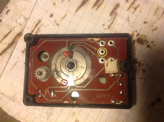

Bon ben j'ai une servo qu'est naze et qui reste bloquée plein froid....
grrr
MessagePosté le: Mer 3 Déc 2014 - 22:02    Sujet du message: Problèmes liées au chauffage ! Répondre en citant
grrr
ah merde .. en plein hivers c'est balot .. Rolling Eyes Crying or Very sad Sad
t'as essayé de le démonter pour voir ??
on en trouve d'occase..mais chai pas si c'est vraiment une bonne affaire .. vu leur age... fait gaffe ya plusieurs modeles (60° et 120° )
MessagePosté le: Mer 3 Déc 2014 - 22:15    Sujet du message: Problèmes liées au chauffage ! Répondre en citant
Je l'ai démonté et je me suis amusé a bloquer la tirette en position chaud pour voir.....
Mort de Rire
Ma fille a du ouvrir la fenêtre tellement il faisait chaud  boulet
En acheter un d'occasion c'est reculer pour mieux niquer Mr. Green .
Je vais aller voir demain si mes petits cableurs "Rafale" savent refaire ce genre de piste, ça n'a pas l'air sorcier quand même  bigthumup
A moins qu'il y ait une soudure seche qui traine ?
Sinon Ged avait un plan mais il n'a jamais donné de suite  Question
MessagePosté le: Mer 3 Déc 2014 - 22:32    Sujet du message: Problèmes liées au chauffage ! Répondre en citant
si tes cableurs rafale savent/peuvent faire .. ils sont riches Mr. Green
mais je crois que c'est pas possible ... faut refaire toute la platine ... et ya un allemand qui el fait déjà
et ca coute bonbon quand même ... business Mr. Green
MessagePosté le: Mer 3 Déc 2014 - 22:40    Sujet du message: Problèmes liées au chauffage ! Répondre en citant
J'AI LES MOYENS DE LES FAIRE PARLER....heu....BOSSER Mort de Rire
Messages: 1 904
MessagePosté le: Jeu 4 Déc 2014 - 00:45    Sujet du message: Problèmes liées au chauffage ! Répondre en citant

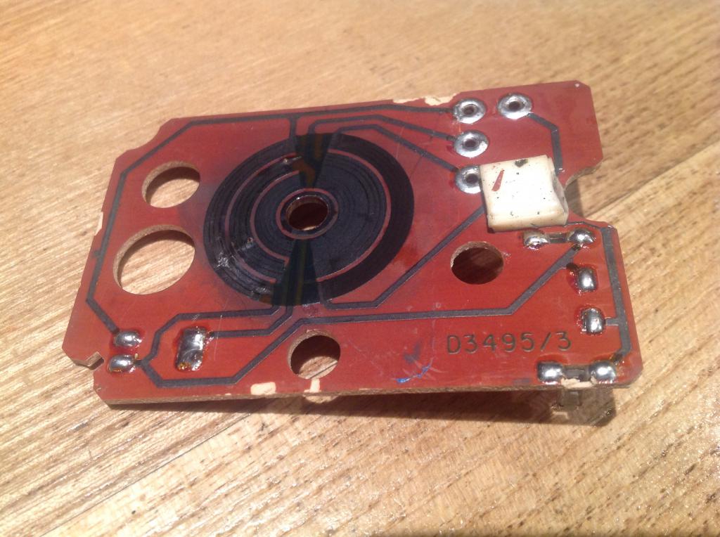

On voit clairement les arcs sur tes pistes... Un classique...
Ces pistes sont impossible a refaire sauf pour quelqu'un qui sait faire des pistes resistives. Un allemand avec qui je bosse les reconditionne car il a trouve LA piste... Mais le coût est intéressant si on refait en nombre, car 1 aller + retour + réparation en Allemagne et on arrive vite a plus de 230/250 euros...
En France, remisé pour les pros on le touche a peine plus de 100 euros en + mais tout neuf!!!!
Rappel : une piste cramée comme celle en photo fini par griller des composants du boîtier de commande....
MessagePosté le: Jeu 4 Déc 2014 - 07:54    Sujet du message: Problèmes liées au chauffage ! Répondre en citant
Heu, ca coute 363€ chez RP......tu fais comment pour les trouver à 100€ ?
MessagePosté le: Jeu 4 Déc 2014 - 08:46    Sujet du message: Problèmes liées au chauffage ! Répondre en citant
Pas 100€ mais 100€ en +
250+100 = un neuf chez Rose.
520€ chez Porsche. Mais a ce prix là vous avez le droit au sourire de la jolie secrétaire.
MessagePosté le: Jeu 4 Déc 2014 - 11:21    Sujet du message: Problèmes liées au chauffage ! Répondre en citant
Diagnostique, en rouge 2 discontinuités et en jaune soudure seche.....
