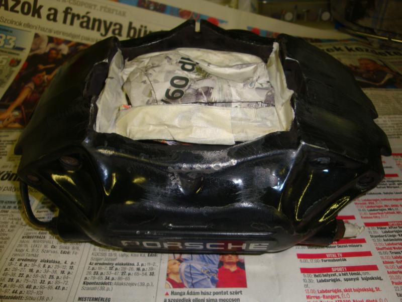

Bon voila, c'est sujet à débat, (ceux qui aiment et ceux qui n'aiment pas...) mais en ce qui me concerne mes étriers étaient vraiment très moches: écaillés, rayés... bref, pas beaux... J'ai donc décidé de les repeindre en rouge + lettrage "Porsche", façon... Turbo... Wink Surprised
On commence par la peinture, achetée chez Norauto...
Puis une fois les étriers démontés (on suppose que vous sachiez retirer les plaquettes, les vis de maintien, ainsi que les durits de liquide de frein Smile ), on obtient ça...
Je me suis ensuite aidé d'un kit brosse métallique... pour faire du propre. Ne pas trop insister quand même au risque d’abîmer en profondeur le revêtement de l'étrier.
on passe allégrement du nettoyant / dégraissant spécial frein (bombe dispo au meme endroit...)
On obtient ca... Notez que j'ai déja caché l'intérieur pour préparer l'application de la première couche.
Vue du dessous...
On en profite pour aussi passer à la brosse métallique et au nettoyant dégraissant les ressorts de plaquettes...
Après / Avant
L'étrier prêt a peindre...
1ere couche...
On insiste pas trop, c'est pas important si on ne couvre pas tout
2eme, 3eme... ça prend forme...
Je crois me rappeler en avoir mis 4 au total. L'épaisseur est suffisante pour cacher les défauts majeurs.
Plusieurs nuits de séchage et de couches plus tard... J'applique le lettrage que j'ai acheté sur Ebay a un pro qui ne fait que ca... Resistant a la chaleur, la pluie etc...
Enfin remontage final sur la voiture...
J'ai changé les plaquettes, surfacé les disques, changé les durits et purgé les freins en meme temps que j'ai repeint les étriers.
Si vous voulez un complément sur Youtube il y a plein d'autres exemples qui montrent comment faire, avec souvent des méthodes plus... directes... sans retirer les étriers !!! http://www.youtube.com/watch?v=9GaLEQ4OXig
Ce montage date de Octobre 2010... Depuis ca n'a pas bougé, je suis donc satisfait du resultat !
