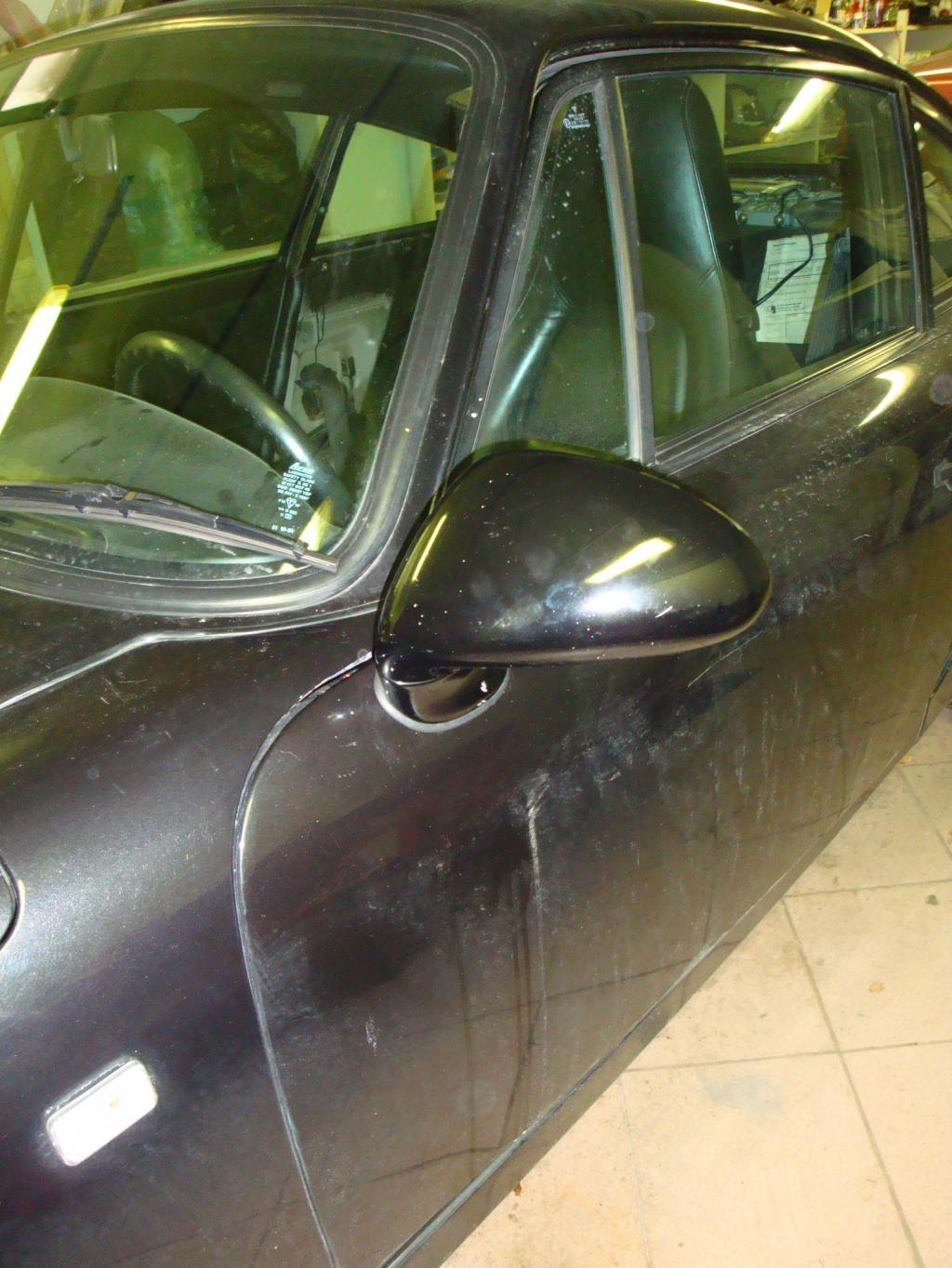

Mes nouveaux rétros sont des Porsche d'origine, c'est à dire que les fixations, les moteurs, le fait qu'ils soient rabattables font partie des caractéristiques essentielles.
On coupe la batterie.

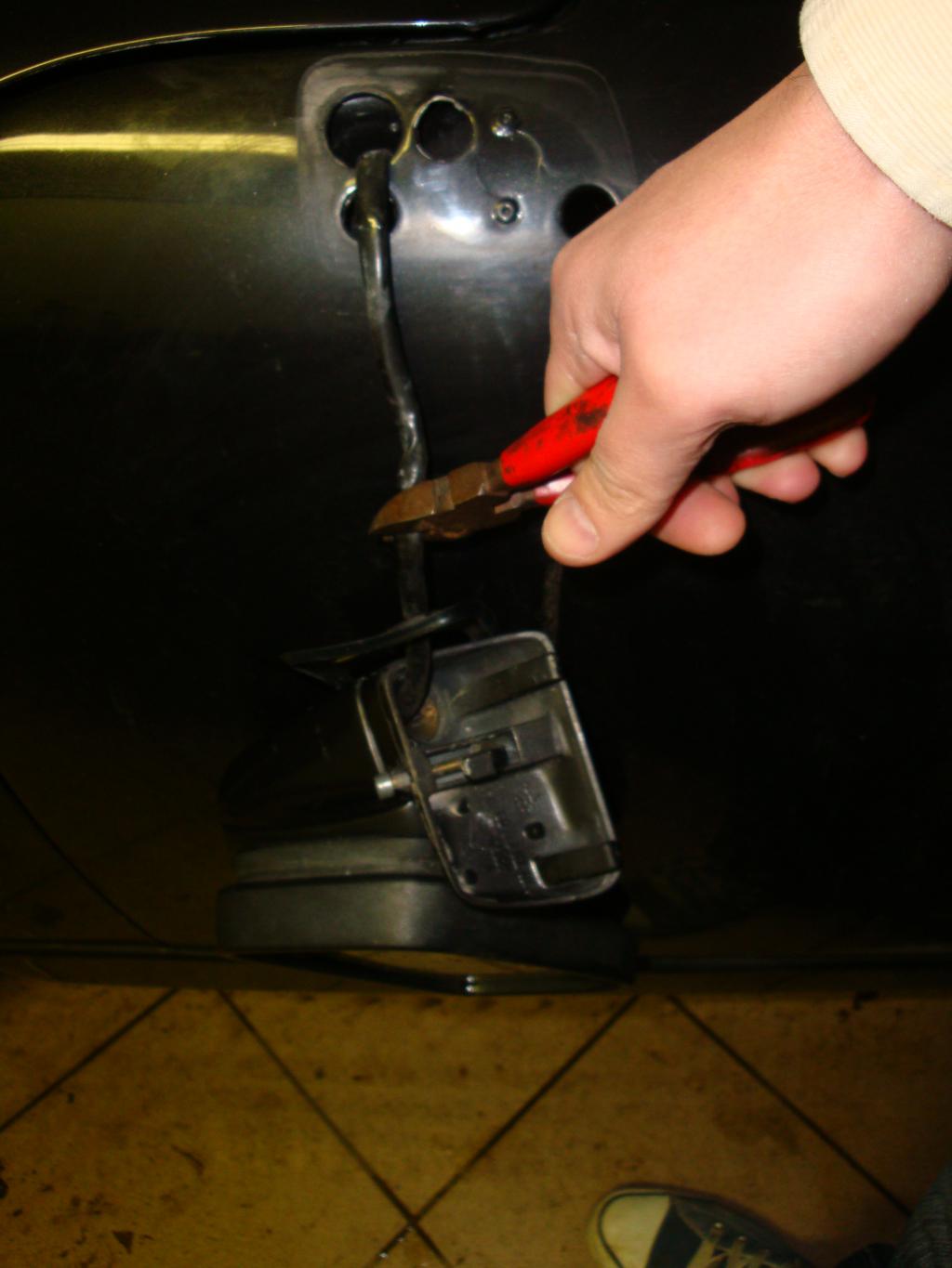

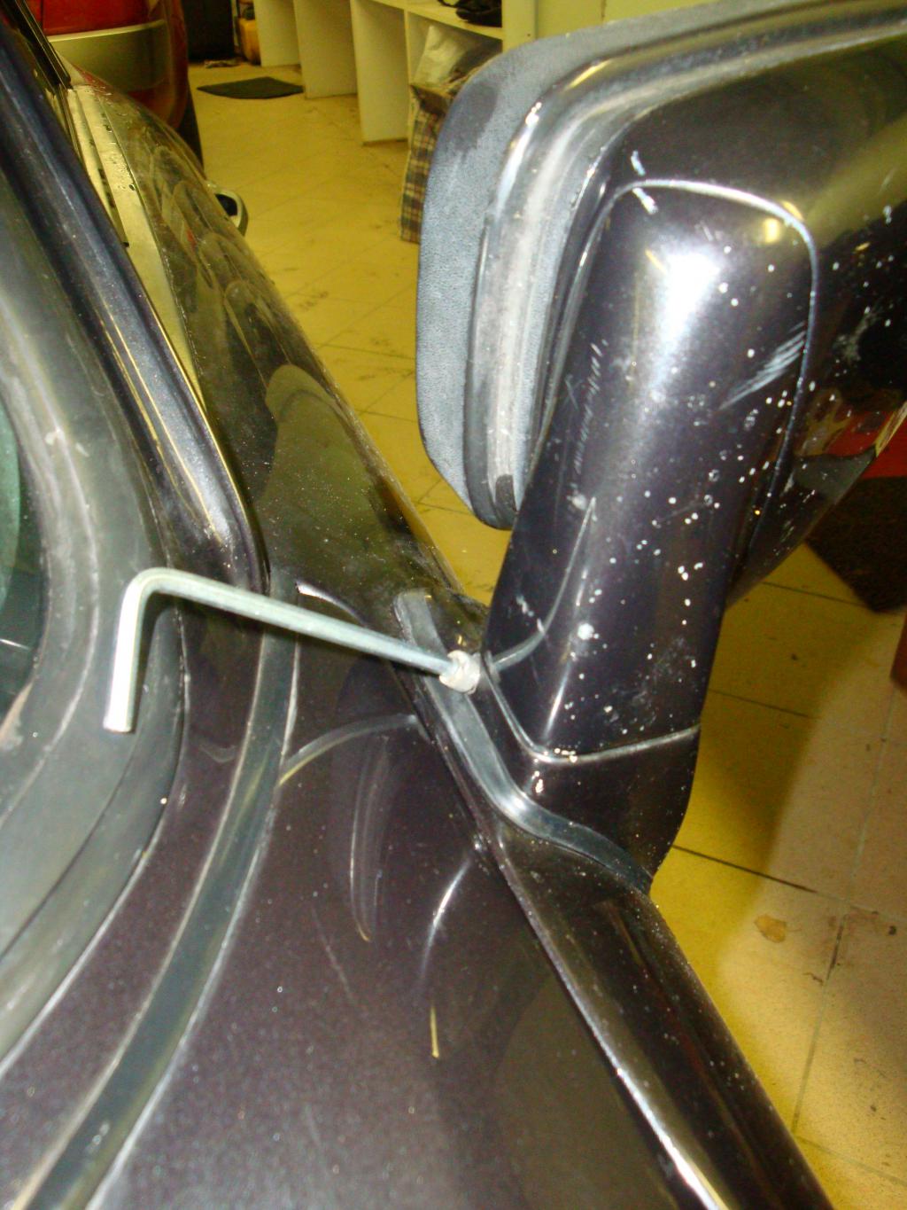

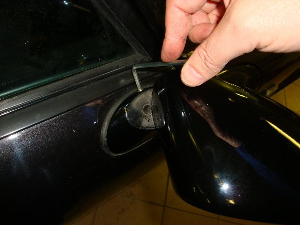

On prend une clef Allen de 4, puis on dévisse (désolé la voiture est sale   Smile Smile Smile )
Le rétro pend, on coupe le câble de sorte a être à l'aise pour faire les connections.

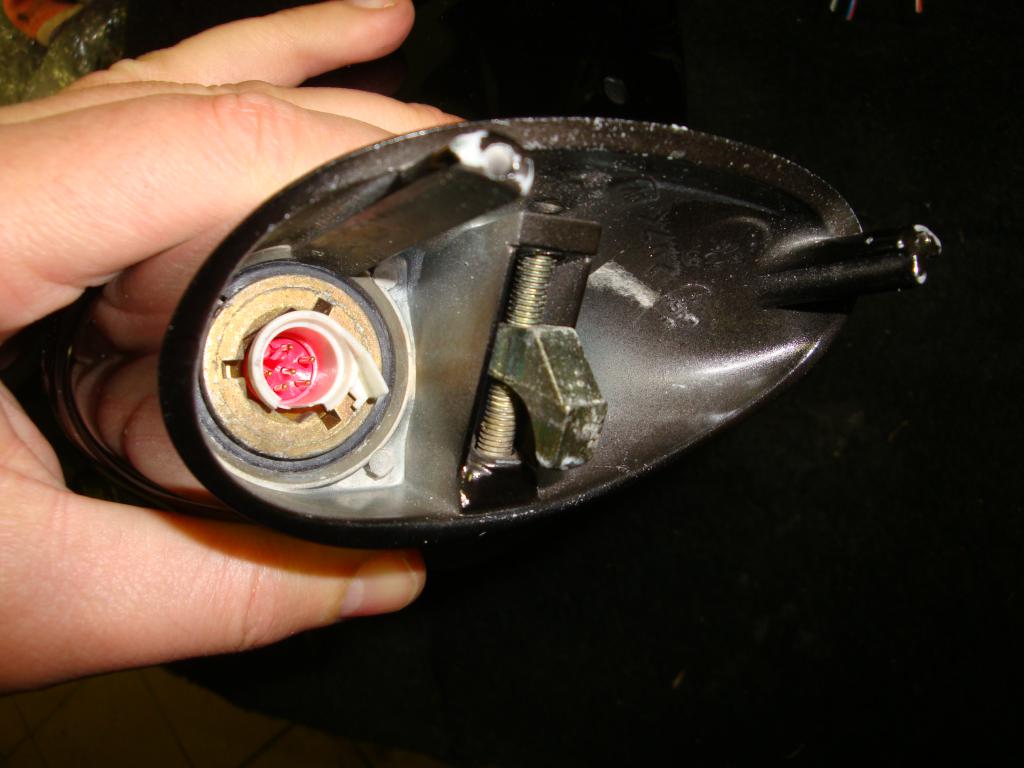

Les nouveaux rétros comportent les connectiques originales.

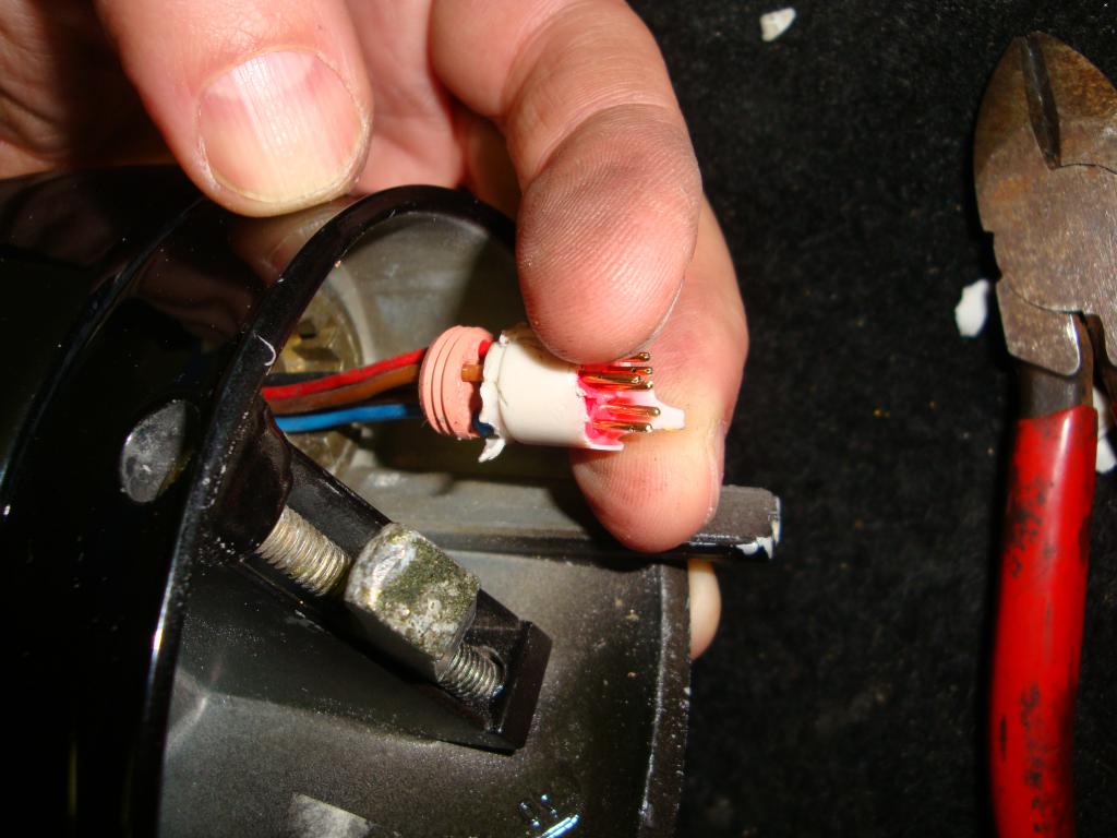

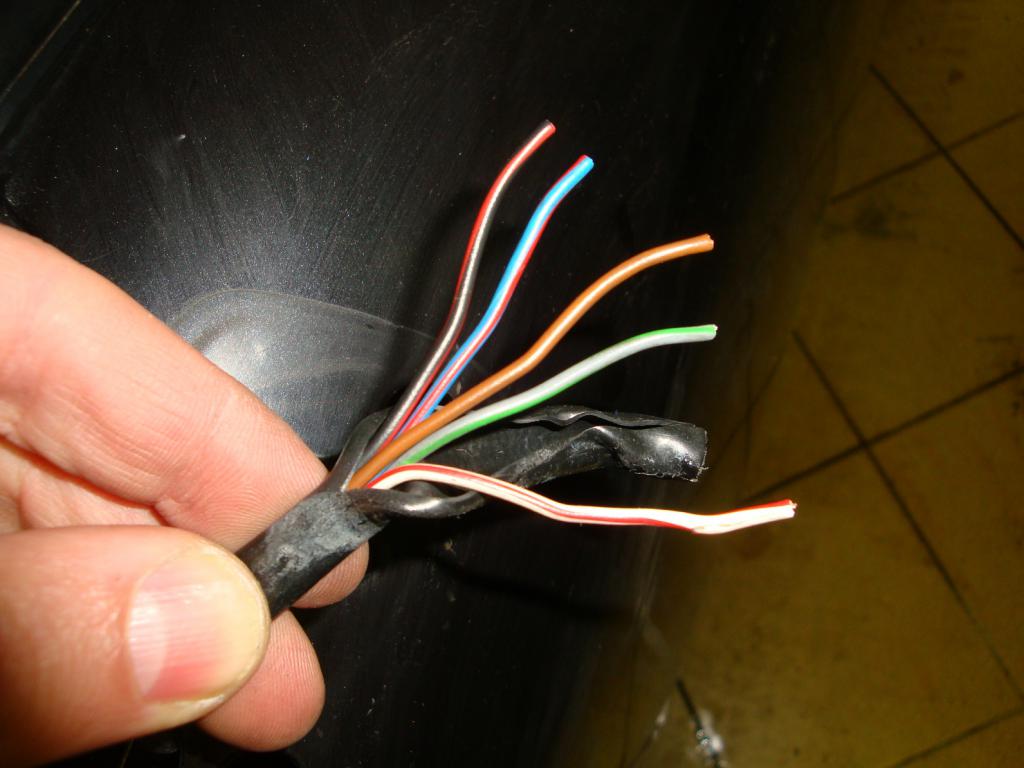

Je tire la connectique puis coupe les câbles, il y en a 6.

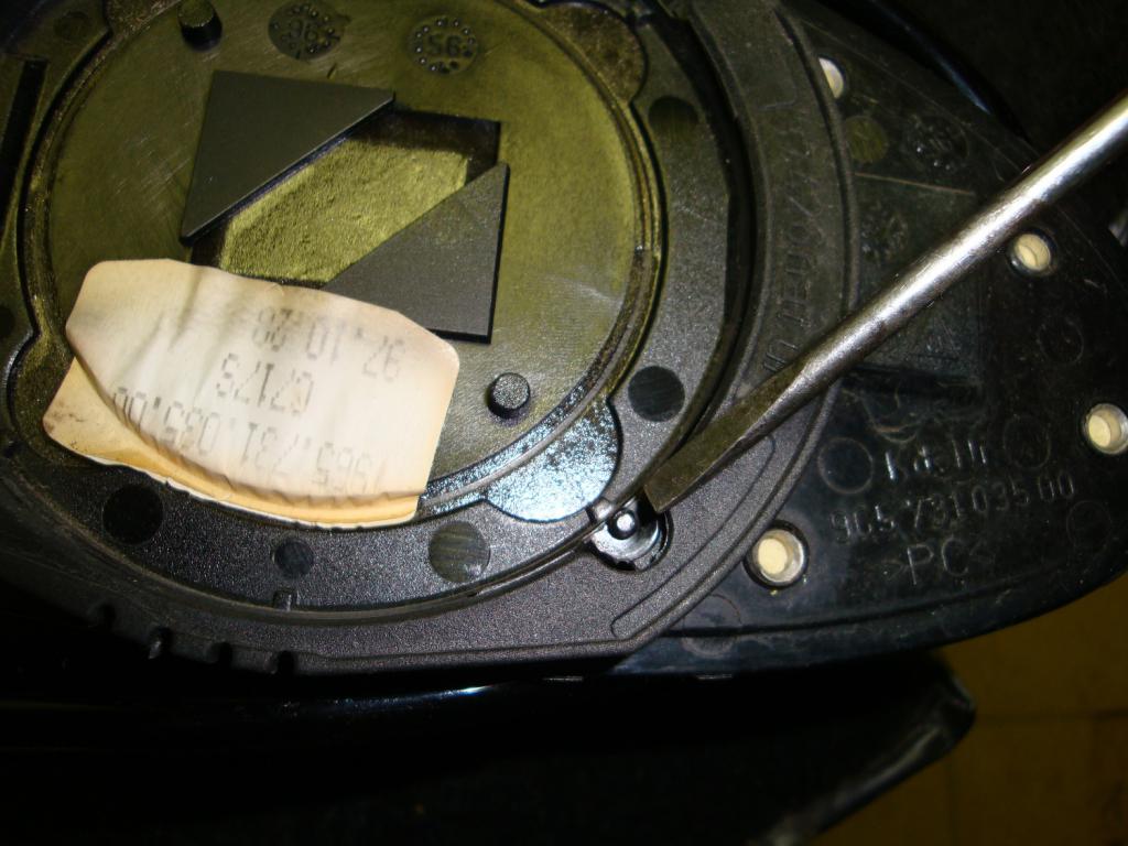

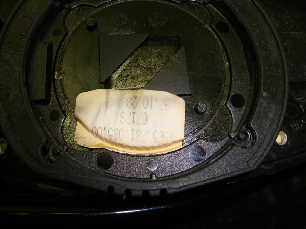

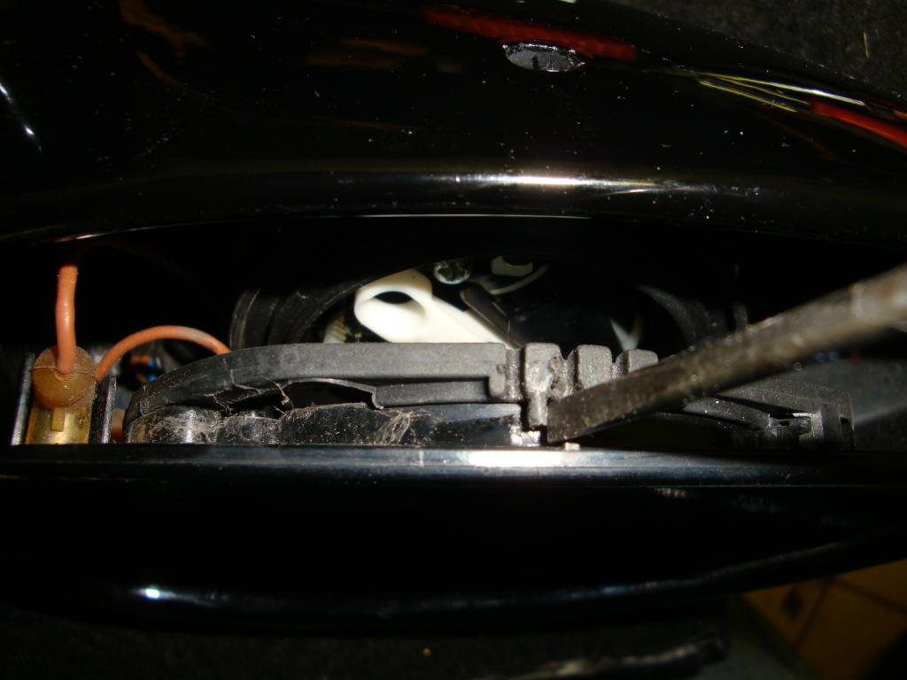

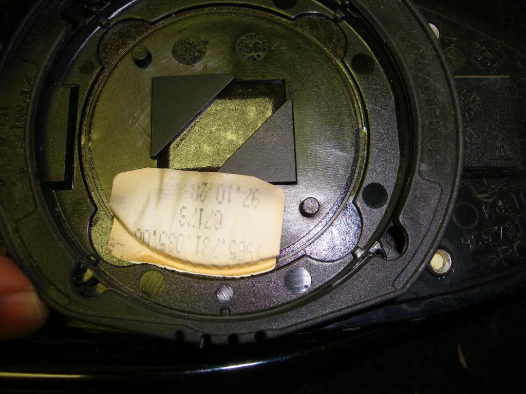

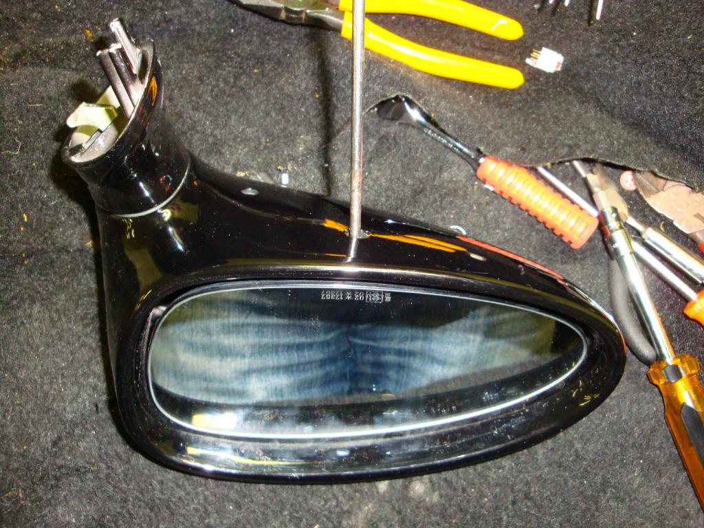

Puis pour être plus a l'aise et avoir plus de câble,  je retire le miroir. Il faut rentrer un tournevis plat puis faire coulisser délicatement une bague interne de gauche à droite ou de droite à gauche en fonction du rétro sur lequel on travaille

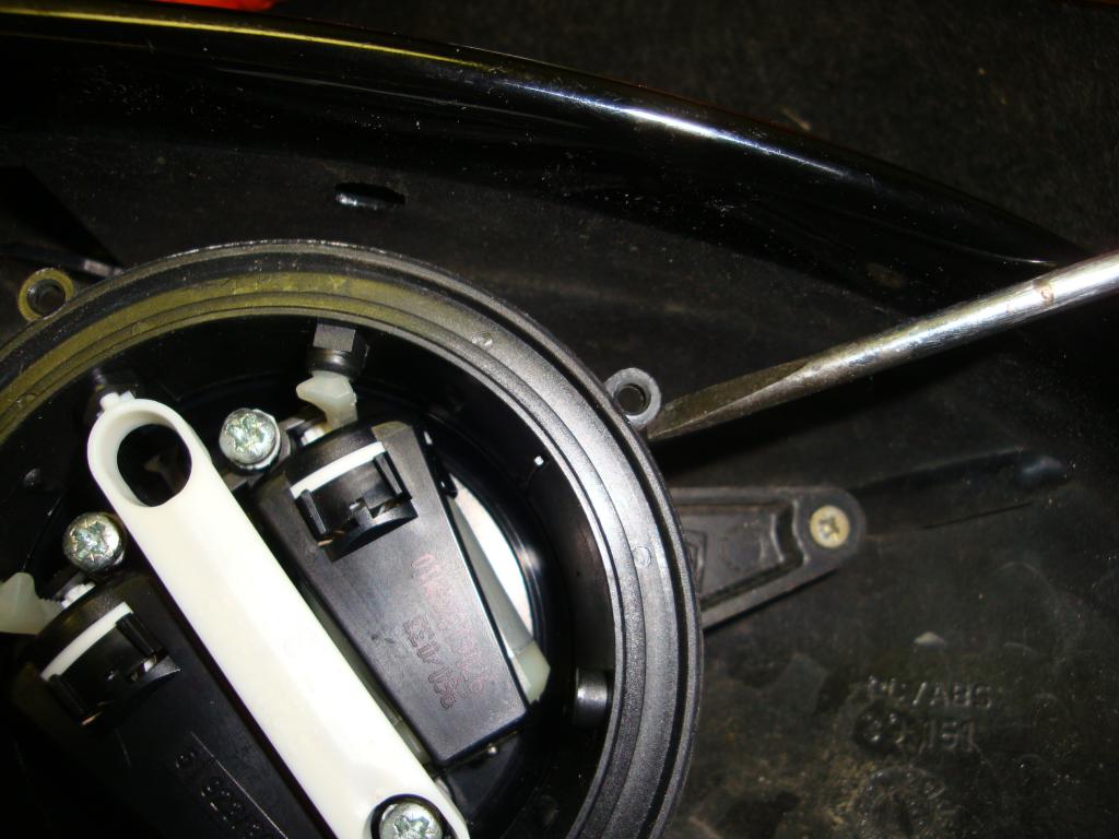

Ici on voit mieux le système, de bague qui coulisse et vient prendre des tétons qui sont fixés au dos du miroir...
et ceux qui sont sur la platine du moteur...
Ici on voit 2 photos distinctes: 1 où la bague libère les ergots, l'autre où la bague une fois tournée les verrouille...

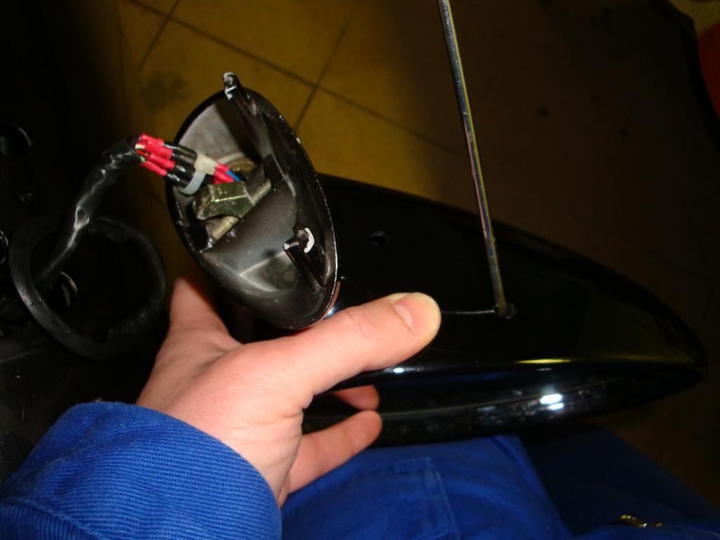

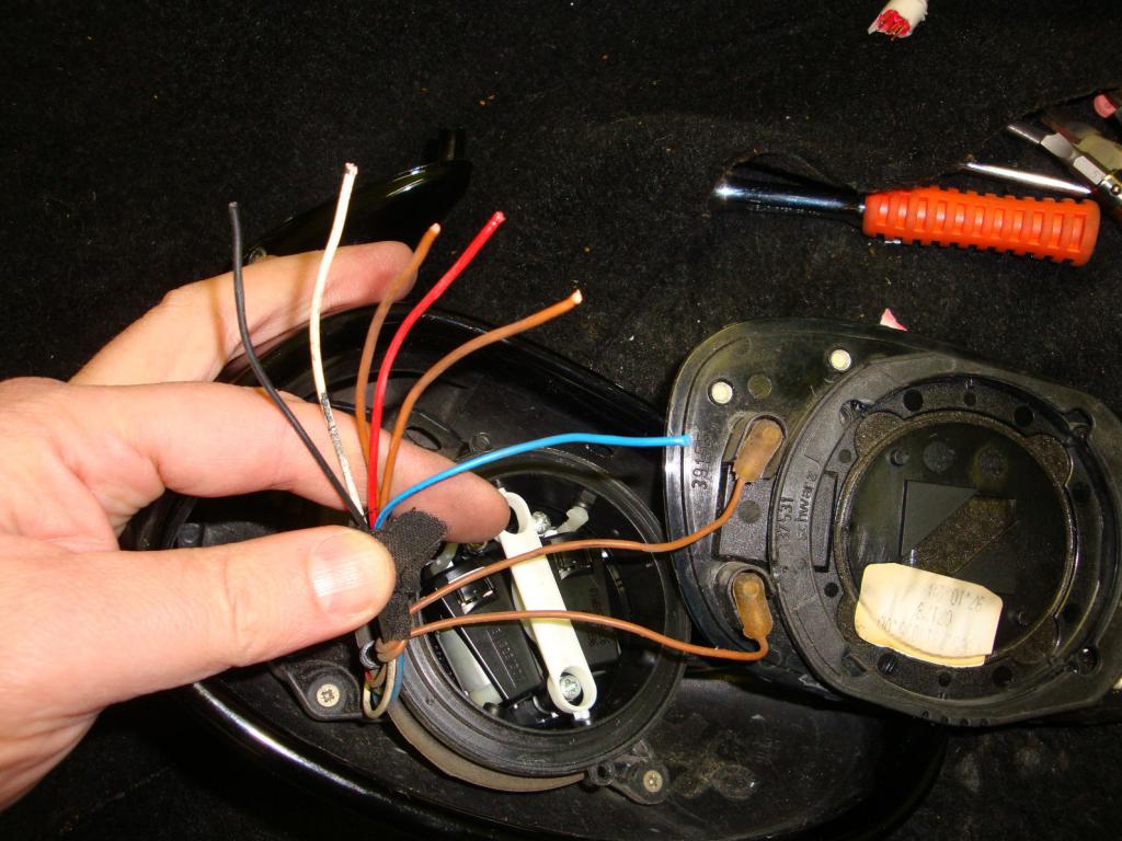

Comme j'ai retiré le miroir et que j'ai tiré les fils vers l'intérieur je peux travailler avec une bien meilleure longueur de câble.

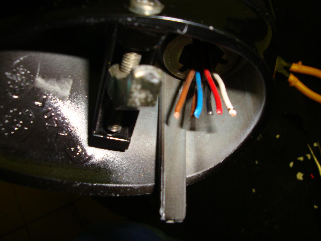

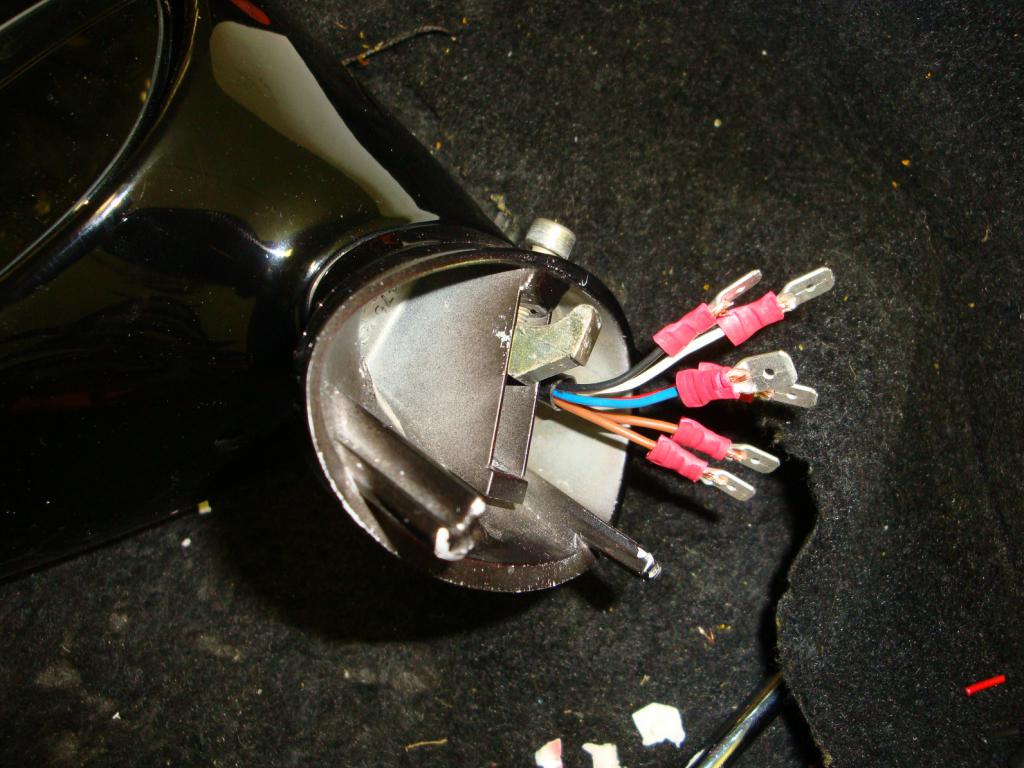

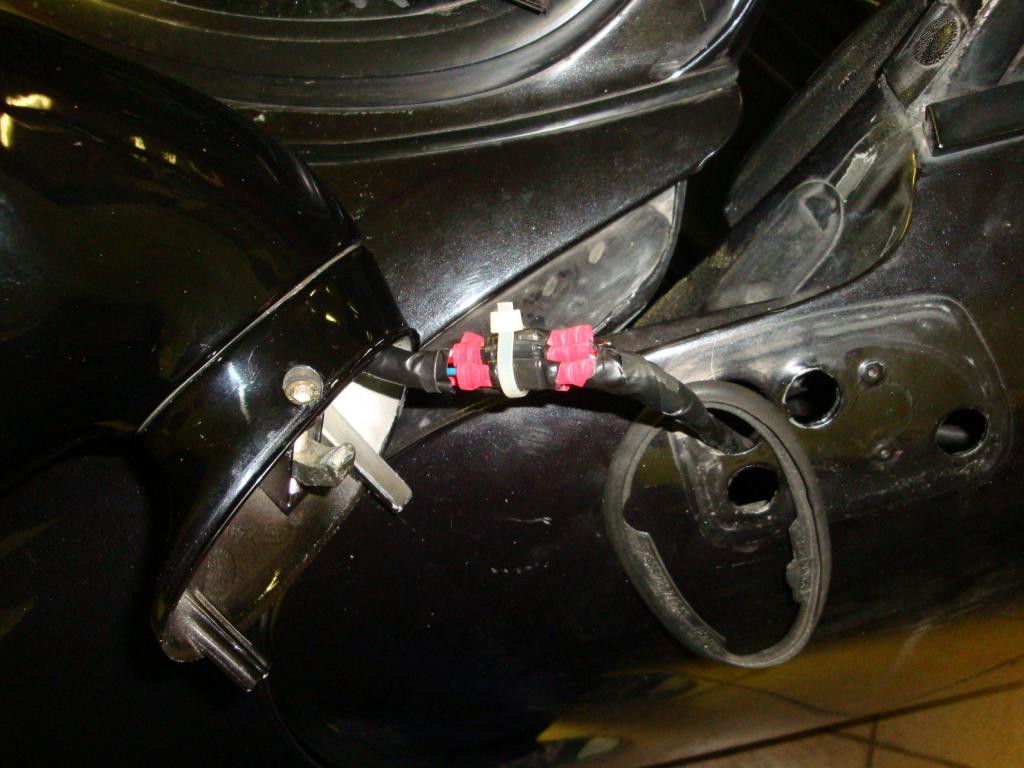

Du coté de la voiture j'ai 5 câbles.

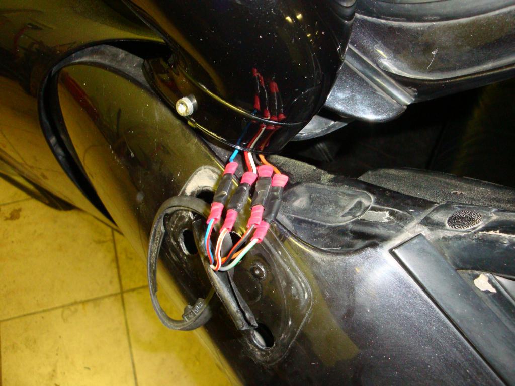

Je cosse les uns...
... puis les autres
Puis avant le branchement, je passe un coup sur la carrosserie avec un chiffon et du produit a vitre pour enlever le plus gros des saletés, puis surtout je passe le joint du pied du rétro avant de connecter chaque câble...
Après un essai, je refixe le miroir...
Puis je revisse le rétro, voila c'est fini !

Le schéma connectique entre voiture et rétro:
Coté conducteur:
Voiture    //    rétro   :
rouge - noir // noir
bleu - rouge // bleu
Rouge - blanc // rouge + blanc
marron // marron
Gris - vert // marron
Pour le passager: idem sauf...
Voiture    //    rétro   :
noir // bleu - noir
bleu - blanc // bleu
