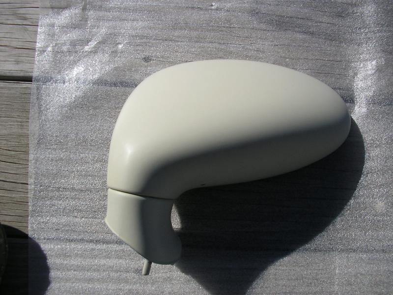

Perso; lorsque j ai refait ma peinture, je n ai pas démonté les deux parties....on arrive très bien à poncer dans l arête,sans avoir à tout démonter, même si dans l absolu, démonter c est l assurance que ce soit nickel, mais j avais bien apprêté et mon peintre à fait le reste....
La c est les rétros en apprêt
Messages: 1 339
MessagePosté le: Mar 27 Sep 2016 - 20:25    Sujet du message: [TUTO]Monter une paire de rétros style cup Répondre en citant
Si l'aprêt est assez fin ça doit aller mais quant à la peinture elle "collera" les 2 parties et au moindre pivotement du retro ce sera une peinture à refaire Crying or Very sad

les carrossier doivent avoir une technique pour ce boulot , sans démontage systématique du bazar !!! peinture en 2 étapes ? Idea

Je ne suis pas convaincu non plus de l'intérêt de démonter le rétro pour le repeindre, je ne sais même pas si d'origine c'est peint, il me semble qu'on voit le plastoc quand on le pivote.

pour etre propre san démonter tu peux aussis faite tout bonnement pivoter le rétro par rapport à la base .
c'est "dur" mais c'est fait pour et si tu vas pas " a fond" le rétro va etre décolé par rapport à la base .
ca laisse plus de 2 mm entre les deux parties pour poncer et peindre proprement .
MessagePosté le: Mer 28 Sep 2016 - 10:09    Sujet du message: [TUTO]Monter une paire de rétros style cup Répondre en citant
C'est exactement ce que j'allais dire...  Okay
MessagePosté le: Mer 28 Sep 2016 - 19:06    Sujet du message: [TUTO]Monter une paire de rétros style cup Répondre en citant
D autant que si le peintre charge bien les deux parties si démontées, lorsque tu vas les remettre en contact, au premier coup ou tu les fait pivoter, peinture contre peinture, ça risque de ne pas le faire.....j ai l impression que même en neuf, ces deux parties étaient peintes déjà assemblées...
comme on dit parfois le mieux est l ennemi du bien Okay
Messages: 1 339
MessagePosté le: Mer 28 Sep 2016 - 21:39    Sujet du message: [TUTO]Monter une paire de rétros style cup Répondre en citant
Merci pour vos avis , mais j'ai essayé de le faire pivoter et impossible Evil or Very Mad
le magasinier du CP du coin m'a confirmer que c'etait "raide" comme montage Rolling Eyes
Je comprends pas pourquoi c'est monté avec un resSort aussi raide que ça Rolling Eyes
Quel bordel ! Rolling Eyes

Oui ils sont super ballaise à pivoter, ils doivent être garanti jusqu'à 400km/h !  Mr. Green
MessagePosté le: Jeu 29 Sep 2016 - 12:19    Sujet du message: [TUTO]Monter une paire de rétros style cup Répondre en citant
Attention certains ne pivotent pas, s'il s'agit de copies...

Oui mais là dans le cas présent ils n'auraient quand même pas poussé le vis jusqu'à aller camper un ressort dans le bazar pour rien.  Wink
MessagePosté le: Jeu 29 Sep 2016 - 12:28    Sujet du message: [TUTO]Monter une paire de rétros style cup Répondre en citant
J'y ai pensé en écrivant... Le ressort est peut être la en cas d'arrachement mais il ne permet peut être pas la rotation ???

Pis tête y'ai né sé poa...  Rolling Eyes
Il faudrait voir si il y a la référence Porsche dans la coque alors.  Wink
Messages: 1 339
MessagePosté le: Jeu 29 Sep 2016 - 22:18    Sujet du message: [TUTO]Monter une paire de rétros style cup Répondre en citant
Hum ... vous avez sans doute raison Okay faut que je zieute si c'est bien du genuine déjà pour commencer
Bon l'un des 2 etait cassé sur son support interne en alu il a été bricolé avec uen vis de 6 mm + ecrou
au moins celui ci est facilement démontage , en contre partie il ne pivotera jamais ... Mr. Green Rolling Eyes
