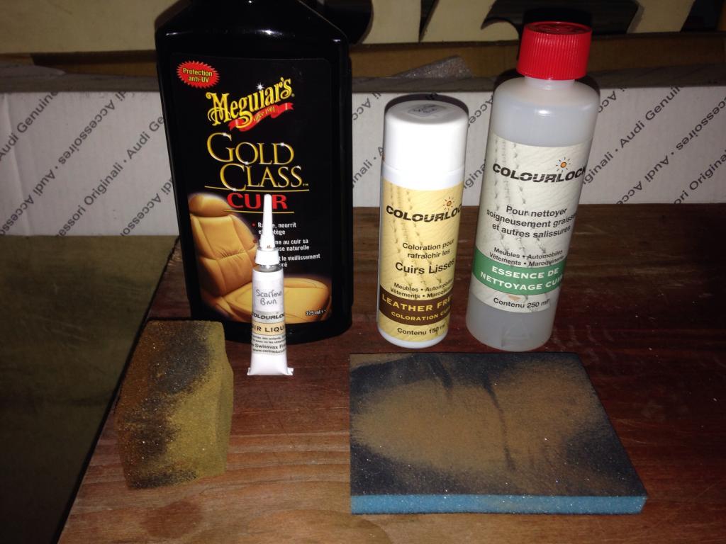

Allez, je tente un tuto car ça a l'air de marcher pas mal.
D'abord il faut acheter ça :
Donc : dans l'ordre, essence pour dégraisser le cuir, une éponge abrasive pour très très légèrement poncer le cuir, la teinte qui va bien avec une éponge tampon, du cuir liquide teinté si trou ou déchirure, et enfin un soin cuir qui gaze.
Entre chaque couche de teinte, on sèche au sèche cheveux et en 2 minutes on peut appliquer une autre couche si nécessaire.

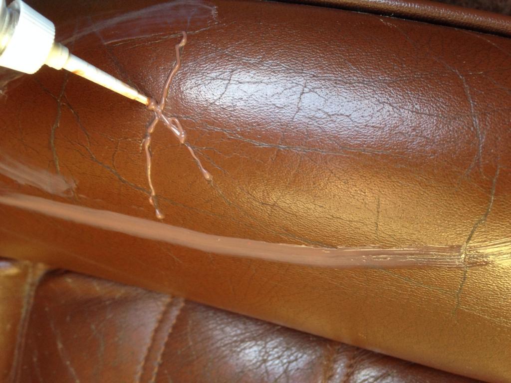

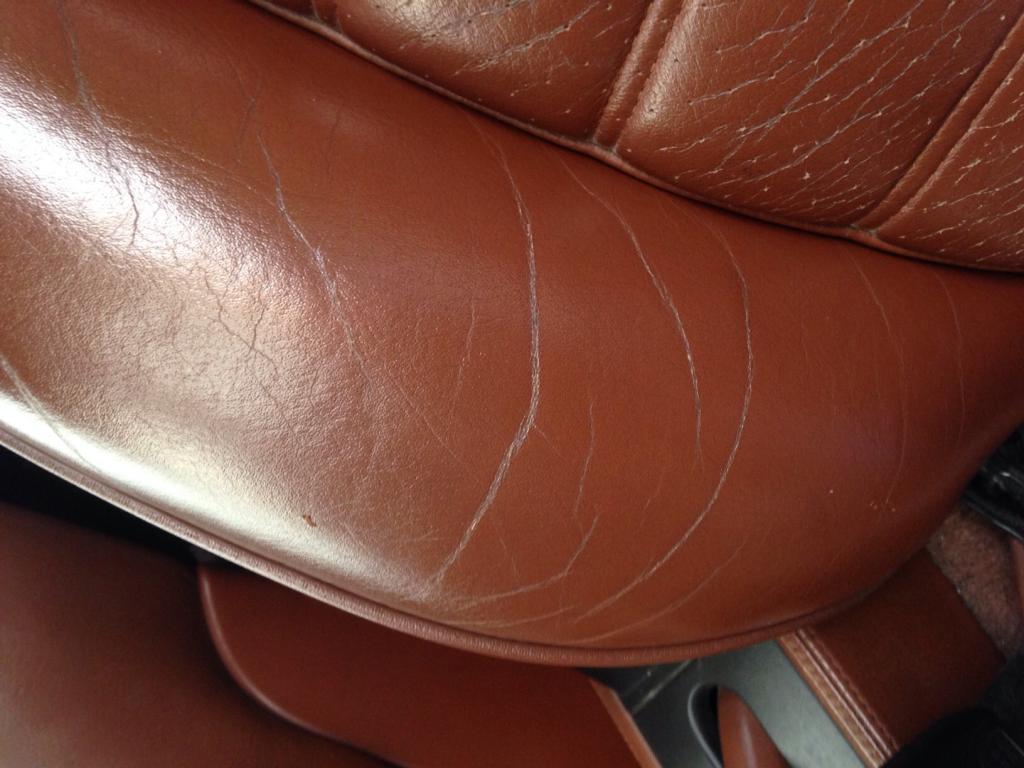

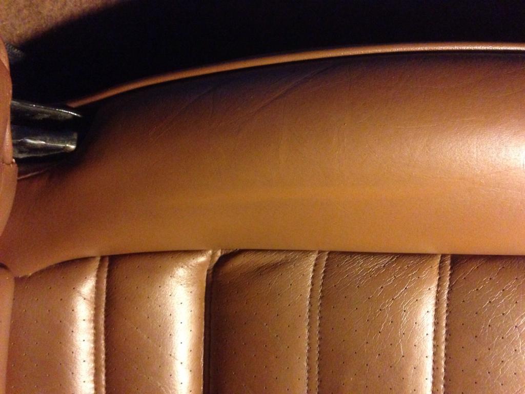

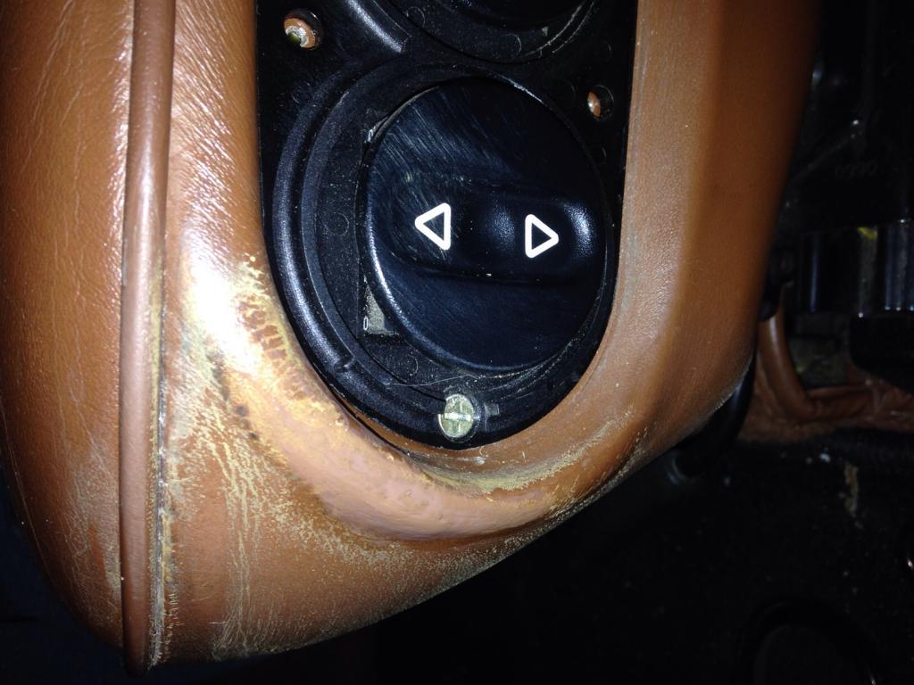

Voilà où j'en suis :
Bon, comme d'hab, les images sont pas droites, pas grave.

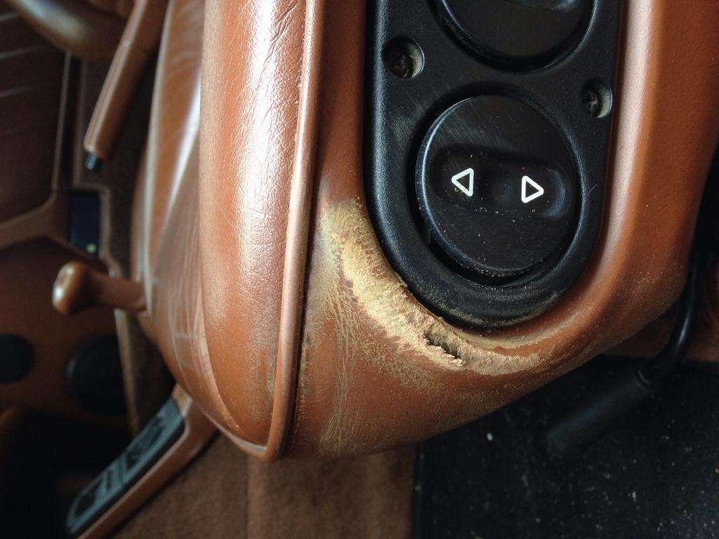

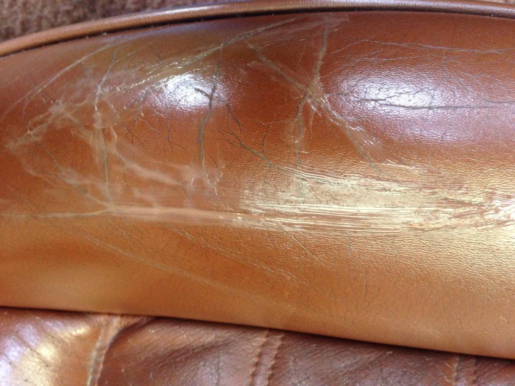

Sur les suivantes on vois bien qu'il manquait du cuir, j'ai donc doucement comblé avec le cuir liquide en lissant avec le doigt, ensuite, je teinterai le tout :

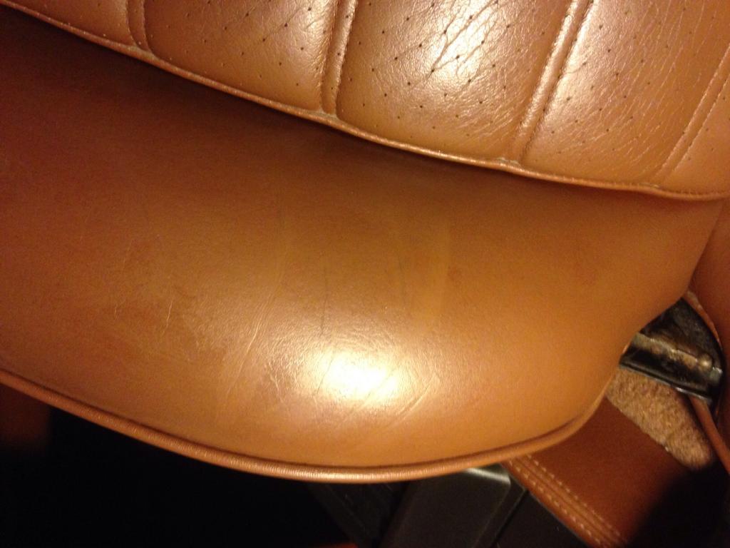

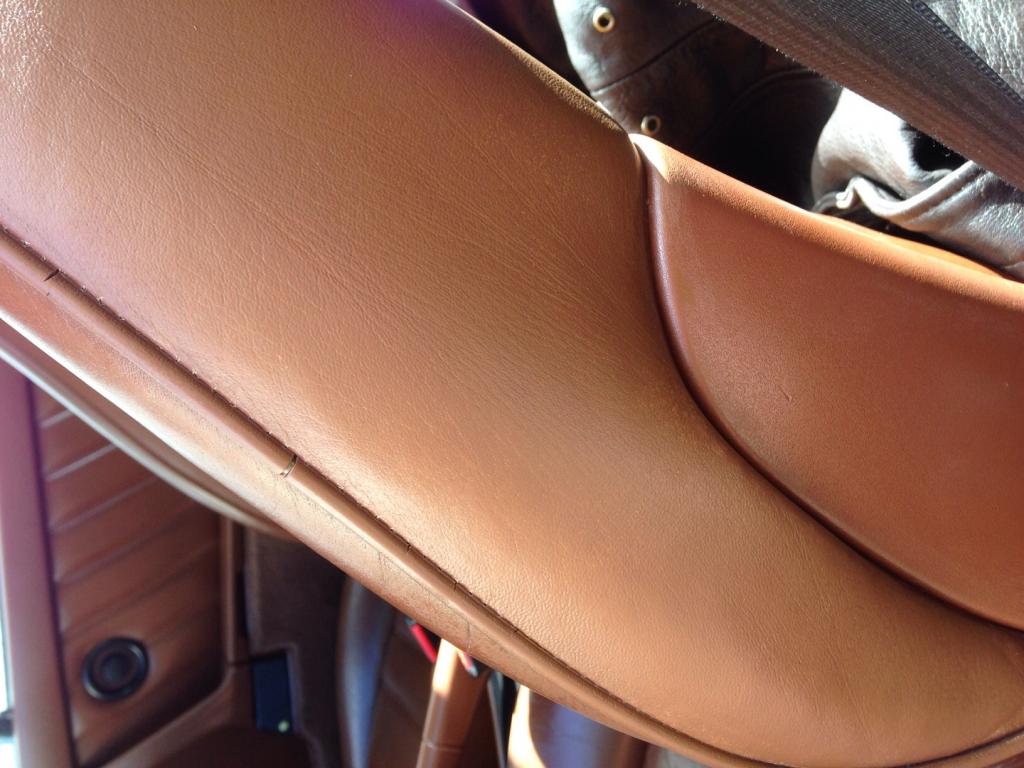

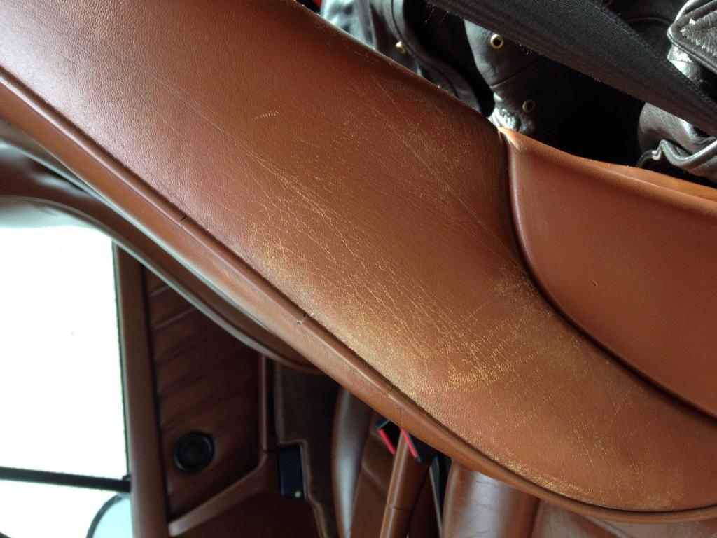

Bon, voilà un début de résultat après une couche de teinte, il en faudra sans doute d'autres mais plus assez de lumière ce soir.
Et ça aussi :
Sans doute loin d'être parfait, mais quand même mieux qu'avant, non ?
