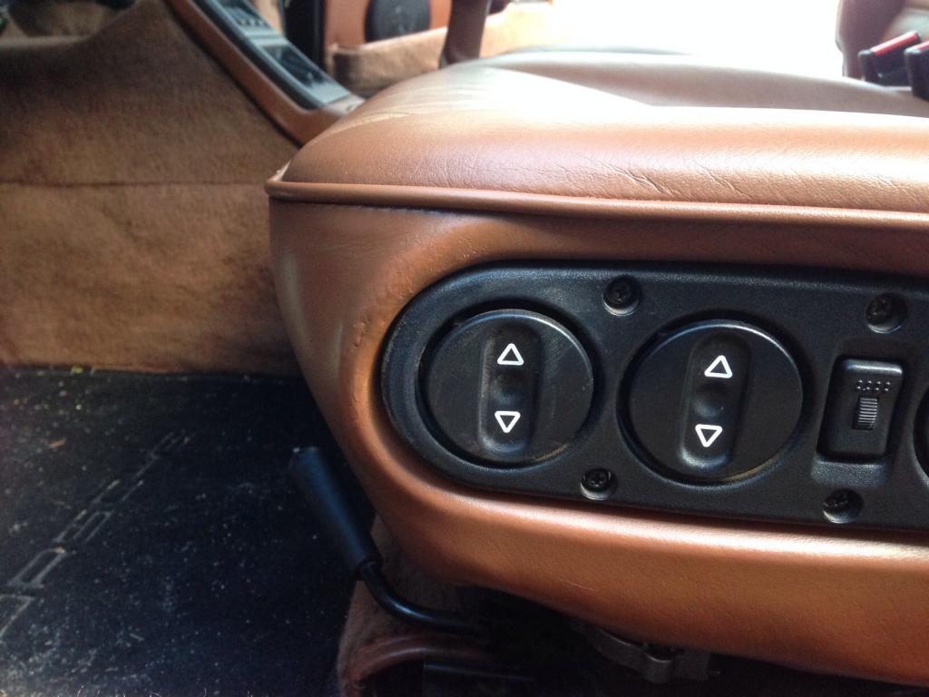

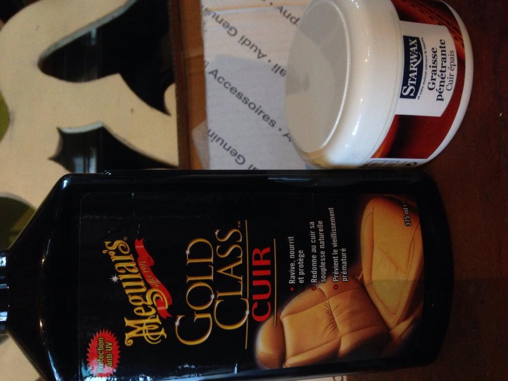

Pas fait grand chose, me reste à passer ça (la graisse en dernier) :

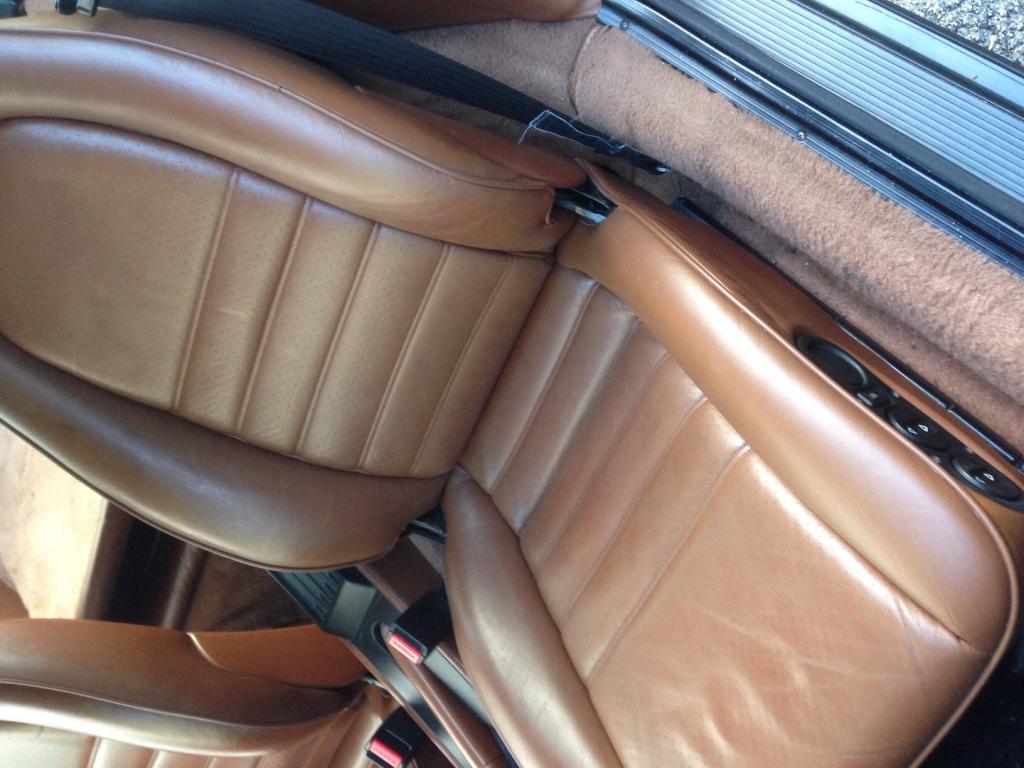

Après juste la teinte, voilà ou j'en suis pour le siège conducteur :
Sinon voilà le résultat de la pièce déchirée (manque une couche de cuir liquide mais tant pis) :
Avant
Après
