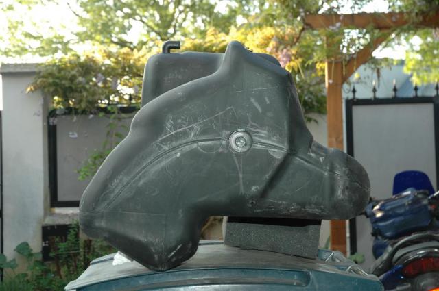

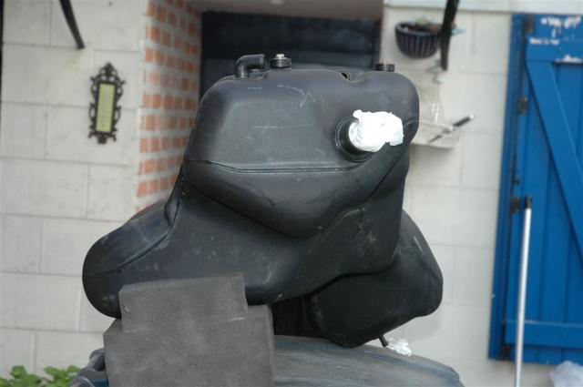

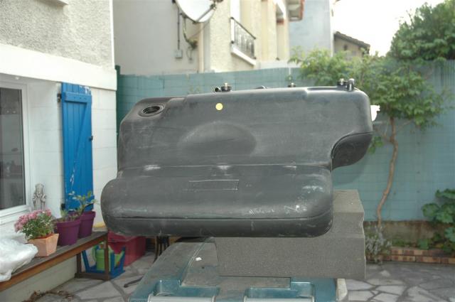

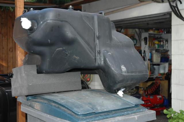

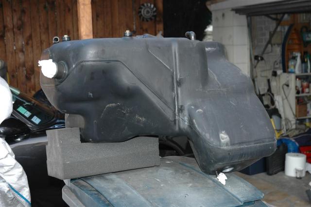

et le coup du réservoir :
voilà le striptease du réservoir pour lionel Okay
et avec la jauge positionnée :
voilà .. je comprends pas pourquoi tu déjauge ...
vu le puit qu'il y a ...

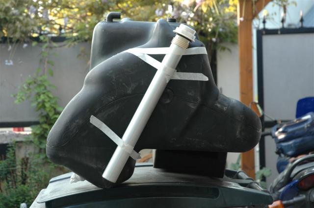

alors tant qu'on est dans le réservoir :
j'ai remplit litre par litre .
ma pompe était vide , la tuayuterie probablement à moitié aussi ( jusqu'au moteur )
voilà la jauge : ( inversé , j'ai pas trouvé le fond original sur le oueb .. enfin , disons que j'ai pas cherché longtemps .. .c'est juste pour illustrer hein )
à 4 litre l'aiguille commence à bouger elle flirte avec le bas du gros rectangle noir .
à 8L elle est environ au millieu du gros carré noir
à 10 / 12 litre elle sort du carré noir ...
au premier trait y a environ 20/25 litre ...
donc quand l'aiguille entre dans le noir il reste moins de 12 litres ...
qu'on se le dise .

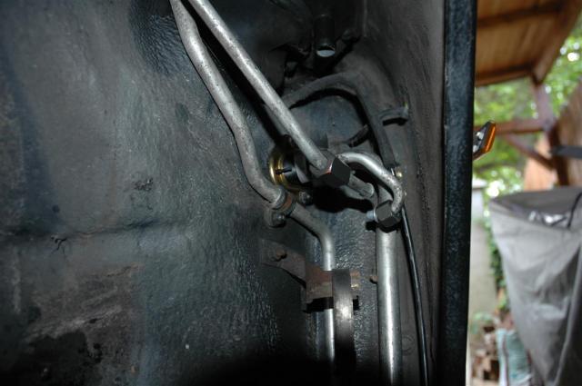

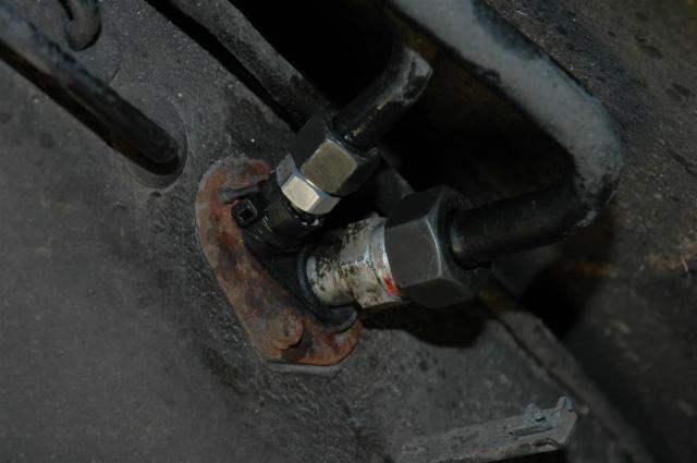

pour finir avec la clim :
les raccords qui m'ont donén le plus de mal !!!
je suppose que le pas de vis était un peu foiré ( du moins l'amorce ) sur les écrous prisonniers
sinon avant de mettre le déshydrateur , j'ai rincé tout le circuit comme prévu à l'essence F .. j'ai passé 2 litres .
que j'ai récupéré vert fluo bigthumup
la canalisation HP pas de soucis ... ya que le condenseur à passer : l'air comprimé marche très bien .
par contre l'autre circuit , ya le détendeur dans le passage ... pas facile de faire sortir l'essence !!
bon j'ai souflé juqu'à que plus une goutte ne sorte .. ca m'a bien pris 2 heures je pense .
quand ils vont tirer au vide de toute facon ca va récupérer les éventuelle reste et vapeur d'essence..
et là comme un couillon j'ai oublié de changer le gros joint et le truc en métal de traversé de cloison ... ( roue arr gauche )
je me tate à redémonter samedi pour mettre mon joint neuf et le couvercle .
apres le tirage au vide et la recharge je pourrai plus ... :doute:
l'accès est pas tres difficile voiture sur le cric , la roue arr enlevé y a juste un cache à retirer et les boulons sont d'accès facile ...
je verrai demain en rentrant du boulot .. Rolling Eyes

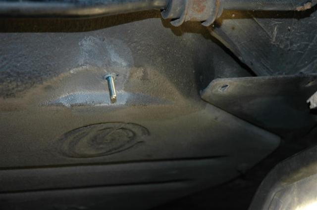

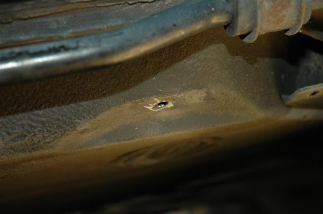

pour finir :
la réparation du téton cassé ..
insert fileté ..
une vis un peu écrasée ( pour qu'elle rentre en force ) et du frein filet ..
le tour est joué .

Jean Louis, pour le réservoir,  t'es un zamour... SUPER  merci     up1
Okay Okay Okay
je vais explorer ça de près, mais d'après les photos, c'est incompréhensible ce déjaugeage ... grrr
> va faloir que je démonte le mien, mais ce sera pas tout de suite (le WE du 8 je suis à Spa -wroum wroumm, et ça va ENCORE déjauger, sauf à refaire le presque plein entre chaque cession, donc, c'est lourd...)
(Bon, je me suis pris une sauce, alors que je faisais la vidange... pas drôle !)
(edit : j'suis ben content pas avoir de clim !)

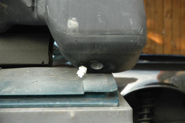

edit 2 : la sortie d'ess, c'est le petit chiffon blanc, en bas, sur la photo 1 et 5, c'est ça ?
et la crépine qui est derrière, tu l'avais mise en photo ailleurs, elle ne peut pas s'enfoncer toute seule plus haut ?
MessagePosté le: Jeu 1 Mai 2014 - 20:17    Sujet du message: rénovation systeme chauffage / clim complet . Répondre en citant
le petitmorceua de sopalin c'est le RETOUR ..
la sortie d'essence c'est le gros trou juste à côté dans lequel se visse la crépine ...la crépine en question fait 10cm environ et la partie "filtre" semble pouvoir se déclipser du support en allu .
MessagePosté le: Jeu 1 Mai 2014 - 20:48    Sujet du message: rénovation systeme chauffage / clim complet . Répondre en citant
et la crépine meme si elle se décroche ca change rien à l'alimentation de la pompe ..( par gravité elle est dessous !! )
ton pb de "déjaugeage" doit venir d'ailleurs ... :doute:
tu dis 2/3 du réservoir donc il reste encore pas loin de 25litres !!

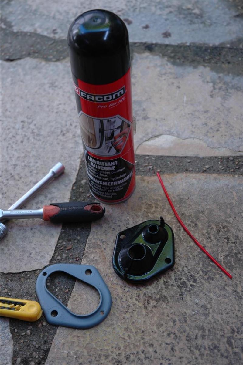

tout d'abord nettoyer et un coup de zoingage à froid .. ca peut pas faire de mal ..

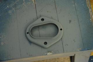

le fameux joint du passage de cloison ( le meme qu'à l'avant .. )
ointé généreusement de silicone pour protéger le caoutchouc et pour faciliter le passage des deux tubes de clim ..
parce-que le petit avec son embout fileté ..misère il est pas passé tout seul !!! Crying or Very sad
mon royaume pour un pont 4 colonne ... ( je l'ai déjà dit non ?? Mr. Green )

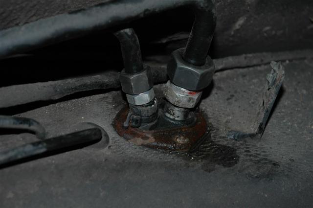

la "zone" :
le gars qui a changé le tuyau HP ( sagouin Evil or Very Mad ni fait ni a faire .. ) a inséré un bout de durite au lieu de changer le joint .
bon c'est pas con dans l'absolu mais c'est pas ISO .. na ..
les deux boulon qui tiennt la plaque en forme de O n'ont pas oposé de résistance ... dégrippant et hop ..
voilà ....

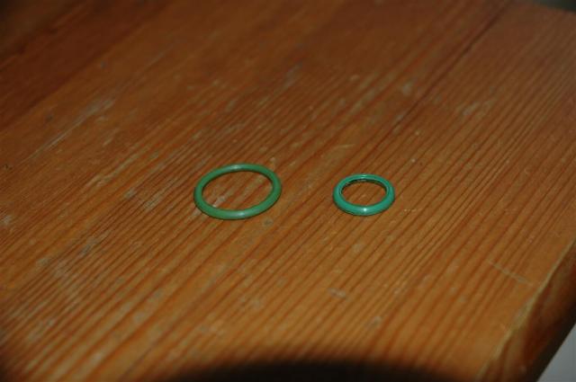

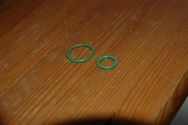

juste par curiosité voilà la tronche des deux joints neuf qui ont à peine 48H ....
le gros était un peu conique en l'enlevant .. RAS .. il a déjà commencé à "regonfler" ... ( toute facon poubelle hein .. )
l'autre ben il a bien remplit tous les interstices de la jonction ... et a pris la forme .. Mr. Green
