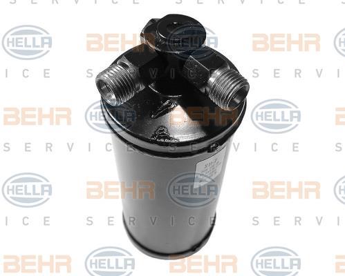

Comment je peux contrôler que ce soit la bonne ou pas de bouteille déshydratante ?  :doute:
MessagePosté le: Jeu 24 Déc 2015 - 11:13    Sujet du message: rénovation systeme chauffage / clim complet . Répondre en citant
C'est celle la qu'il fallait ?
MessagePosté le: Jeu 24 Déc 2015 - 11:29    Sujet du message: rénovation systeme chauffage / clim complet . Répondre en citant
Je me suis bien trompé quel con  Mort de Rire
MessagePosté le: Jeu 24 Déc 2015 - 13:18    Sujet du message: rénovation systeme chauffage / clim complet . Répondre en citant
par rapport au numéro de châssis ..
voiture avant 1993 , les deux raccords sont a angle droit et arrivent de "manière horizontale" .
après 1993 c'est le même système que les 993 et les raccords arrivent "par le haut" ...
sur ta photo on dirait que c'est une bouteille style "1993->" ..
ta voiture est pas un des derniers modèles ?( N° chassis "N" )
MessagePosté le: Jeu 24 Déc 2015 - 13:56    Sujet du message: rénovation systeme chauffage / clim complet . Répondre en citant
messages croisés Mr. Green Mr. Green
MessagePosté le: Jeu 24 Déc 2015 - 14:21    Sujet du message: rénovation systeme chauffage / clim complet . Répondre en citant
Je viens de leur retourner le mauvais et de commander le bon ! Les prix étaient pas les mêmes aussi 18 euros pour le mauvais et 70 pour le bon bigthumup

Pour info jean-louis le changement de bouteille déshydratante c'est fin du châssis M début châssis N (toujours la confusion entre 1992 et châssis 92):
