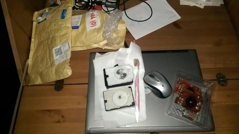

bref j'ai reçu mes deux servos hier soir ..
au passage , l'Angleterre ne "faisant plus partie de l'Europe" .. je note que l'un des deux expéditeur a pris la précaution de préciser "Gift" .. sympa ..
Wink Wink Wink Wink

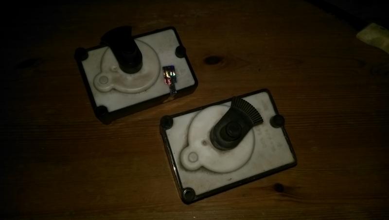

l'un est nickel ... avec même l'étiquette de garantie encore collée Mr. Green

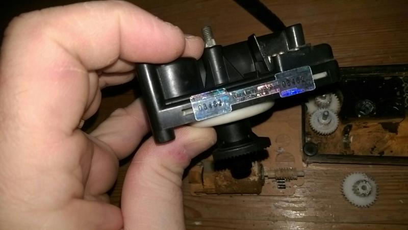

donc .. un bon coup de dremel dans la tronche du palonnier noir .. et hop .. j'ai démonté le servo N°1 .
il est au chaud .. ya plus qu'à inverser les composants avec celui de l'auto .

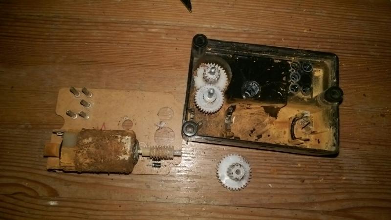

pour le servo N°2 par contre petit contretemps :
Crying or Very sad Sad
la platine est encore en bon état ( ca ira pour ce que je veux ne faire ) mais le moteur est totalement rouillé .
bref.. nettoyage hier soir et ya plus qu'a
-> au passage le vendeur EBay m'en renvoie un gratos bigthumup .. très pro Okay
