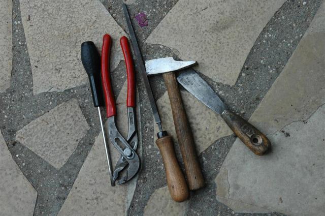

l'outillage :
j'ai tout fait avec ça .. donc pas besoin d'outil HIGHTECH ou de truc spaciaux ( spéciaux Rolling Eyes ? )
marteau ( un tout petit .. léger ..)
la lime carrée .. éventuellement nécessaire
tournevis plat .
pince universelle aussi appelée pince crocodile Mr. Green
du papier de verre ?
une petite spatule ...
hormis la clef en croix pour démonter la roue ... bien sûr .. vous ne croyez quand même pas qu'on change ses plaquettes sans enlever la roue ? :doute:

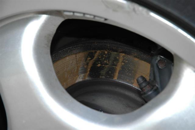

mon disque avant droit avait ce symptôme :
une bande d'environ 1cm qui ne faisait pas contact avec la plaquette ..
ça freine mais pas symétrique puisque manque 1cm de contact par rapport à la roue gauche ... du moins je me suis pas rendu compte à la pédale .. juste en regardant .
bref...

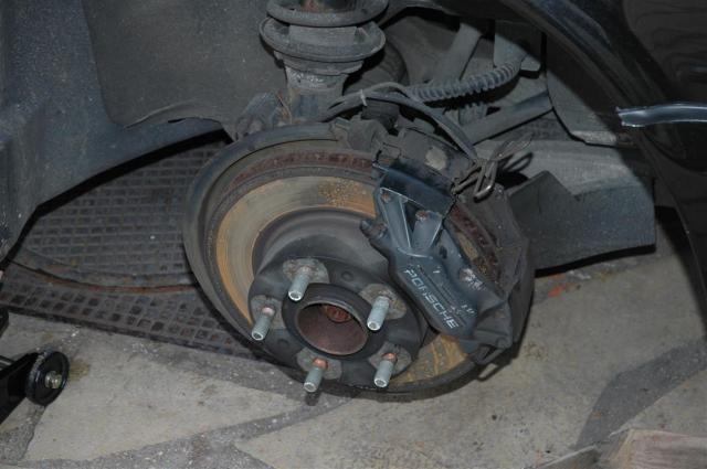

on commence donc par enlever la roue ...
MessagePosté le: Ven 30 Mai 2014 - 15:28    Sujet du message: changement des plaquettes de frein Répondre en citant

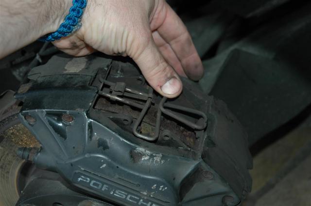

on a donc ça :
( sur cette photo les plaquettes sont déjà retirée .. c'est juste pour illustrer )

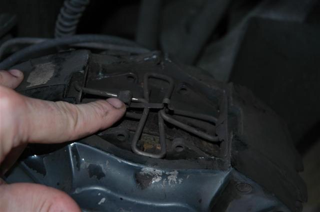

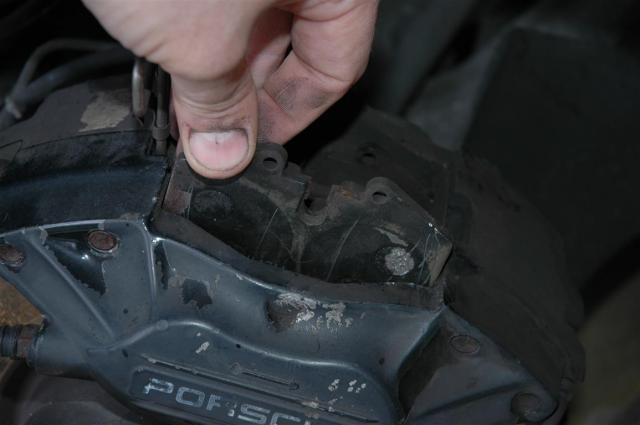

la première chose à faire est de déclipser le gros ressort en X qui maintien les plaquettes
il faut d'abord déclipser le petit ressort de maintient du fil de contact plaquette usée
attention fragile et tendance à sauter quelque part ou on le retrouvera plus Mr. Green

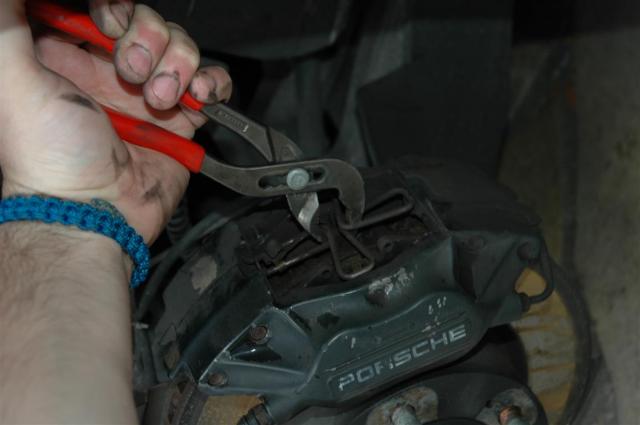

pince crocodile .. et un petit coup de tournevis plat pour faire levier ...
le gros ressort s'ouvre .. mais on peut pas l'ouvri complètement à cause ...

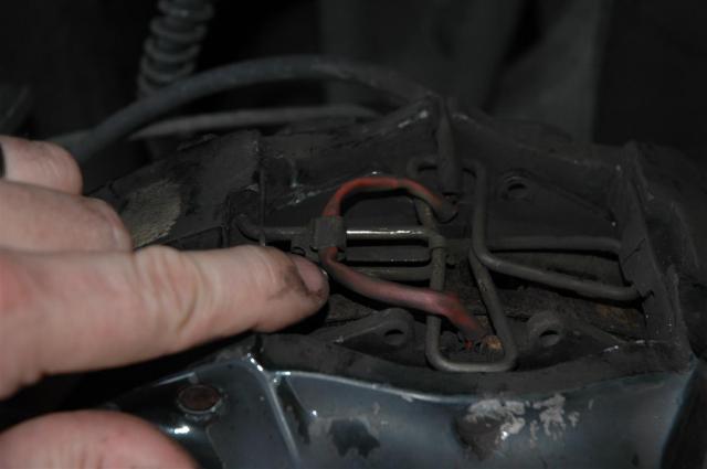

du fil de témoins de plaquette usée ... Confused
ici je le remet en vrai .. il ne faut pas tirer sur le fil sinon il casse et hop ya plus qu'à racheter les témoins .

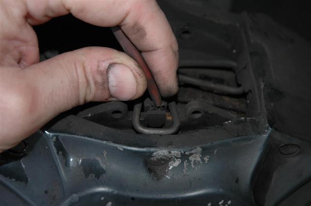

avec un petit tournevis plat on peu faire levier pour sortir ce petit témoin de son logement ..
il est jsute clipsé ..
avec la poussière de frein et la température , il peuvent être collé ... coincés ..
ca se rachete en neuf mais bon si on peut les sortir sans les casser c'est mieux .
donc faire levier délicatement .... et pop.

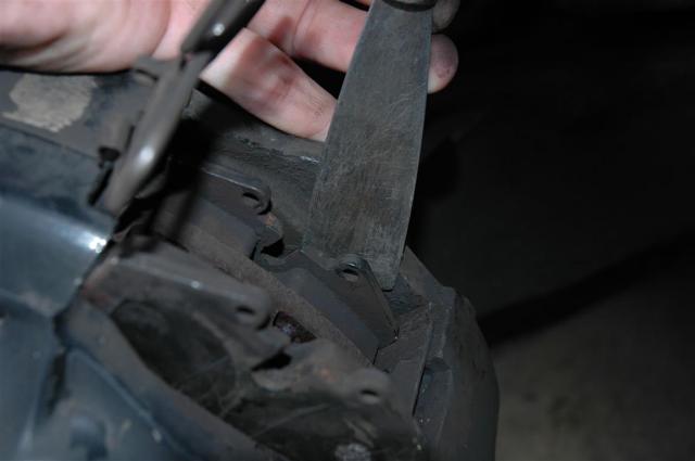

toujours avec la pince crocodile ouverte en grand .. repousser les plaquettes vers l'extérieur ( les décoller du disque )
mettre une cale pour pas abimer les étrier si besoin ...
éviter de faire levier sur le disque :doute: ... c'est pas "fragile" mais bon .. une grosse rayure ...c'est jamais bon .

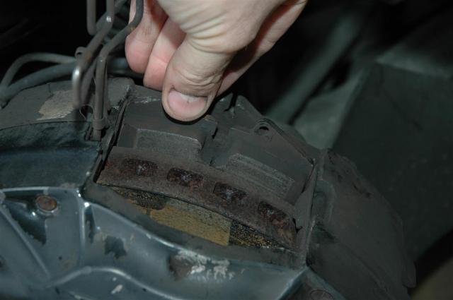

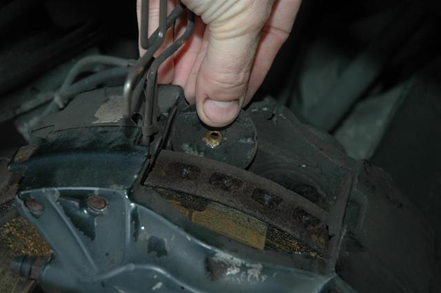

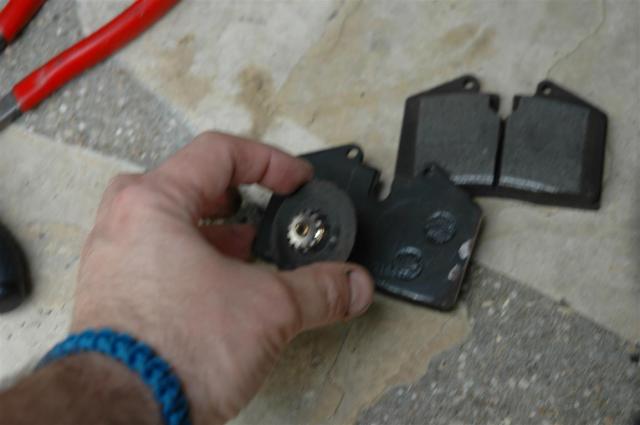

si les plaquettes sont montées "correctement" derrière chaque plaquette ( entre la plaquette et le piston de l'étrier ) il ya deux pastilles rondes anti-bruit .. qui sont collée avec une sorte de double face .
voilà les bêtes une fois démontées mais ce ne sera pas nécessaire de les retirer de l'étrier :

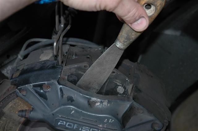

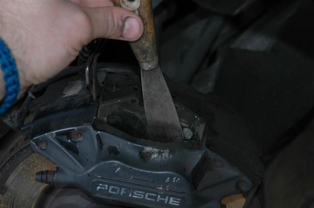

pour les décoller et pas être obligé de démonter l'étrier pour sortir les plaquettes :
les décoller avec une spatule .

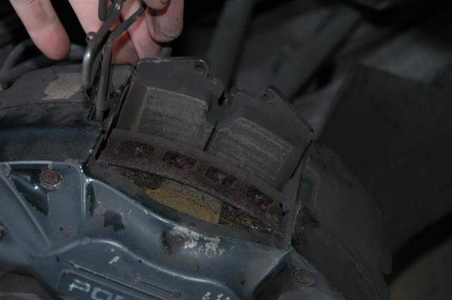

les deux plaquettes sont désormais libre ...
MessagePosté le: Ven 30 Mai 2014 - 15:37    Sujet du message: changement des plaquettes de frein Répondre en citant
on peut les sortir en tirant dessus ...
là on est content Smile

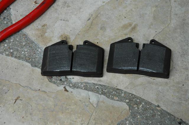

on réinserre des plaquettes neuves ( celle de la photo le sont quasiment on voit très nettement les biseaux sur la surface de frottement .. )
