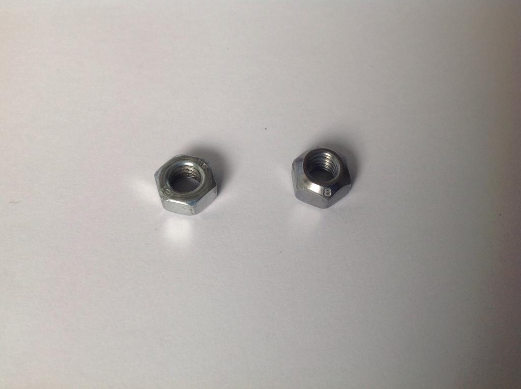

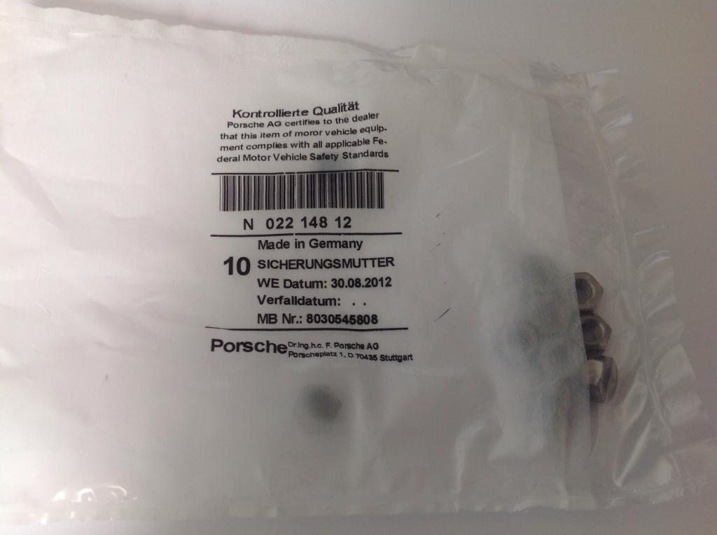

J'ai pris des ecrous car ils sont biseautés chez Porsche contrairement à ceux de RP.
A gauche les ecrous RP et a droite les Porsche :

les écrous chez porsche sont mieux car freinés
pas besoin de pate a joints
serrer comme l'a expliquer JL en plusieurs passes  Wink
MessagePosté le: Mer 12 Nov 2014 - 16:05    Sujet du message: [TUTO] Changement cache culbuteur inférieur Répondre en citant
oui les ecrous RP sont des merdes pas freinés
oui les écrous du CP sont autofreinés .. nickel . en fairt ils sont un peu "ovalisés" et "forcent" en fin de filets ..
j'aime pas trop .. ça abime les goujons Embarassed
je préfère mettre des nylstop et comme faut les changer à chaque changement de joint ils ne s'"usent" pas .. ( jeter les anciens à poubelle )

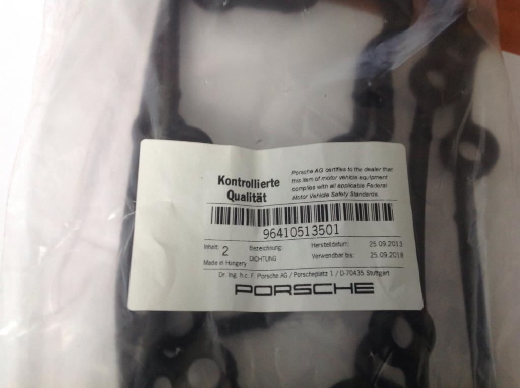

MessagePosté le: Mer 12 Nov 2014 - 19:51    Sujet du message: [TUTO] Changement cache culbuteur inférieur Répondre en citant

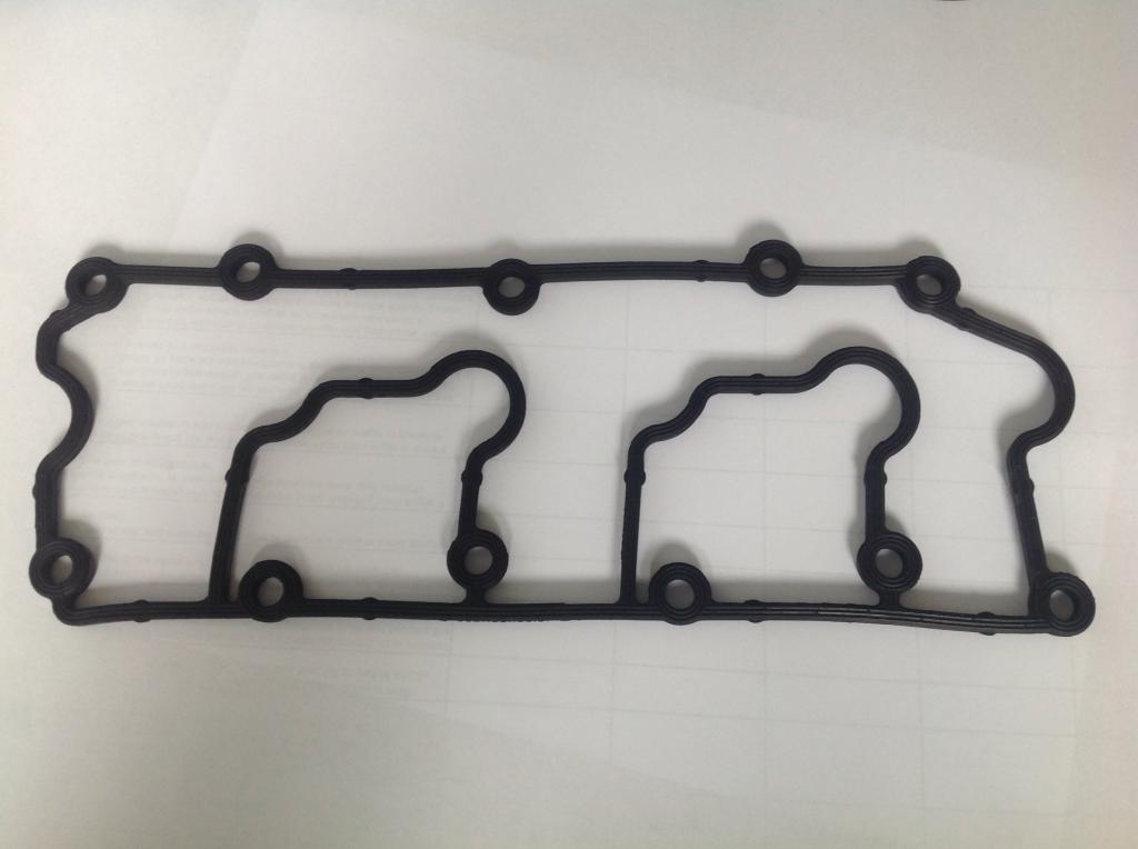

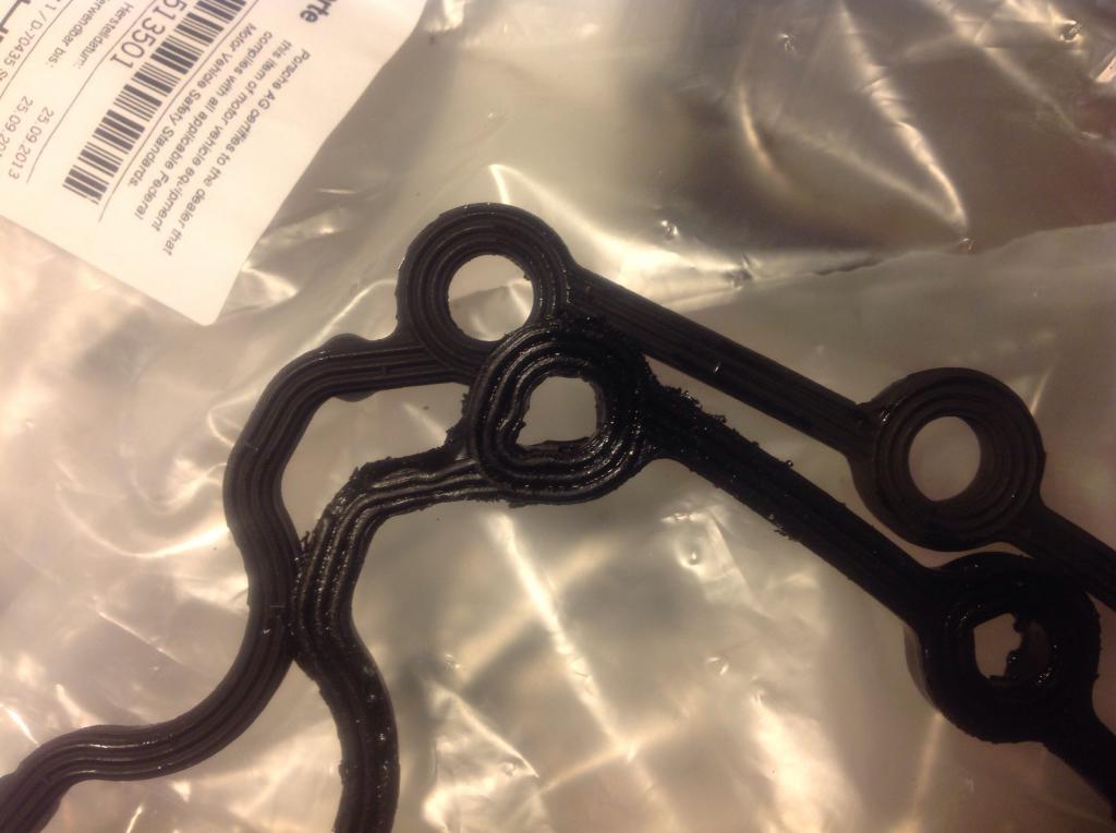

Oui....8,52€ chez RP et 19,56€ chez Porsche..... :doute:
Honnêtement je n'ai pas vu de difference à part le defaut ci dessous qui correspond a l'endroit ou il y avait la fuite :
MessagePosté le: Mer 12 Nov 2014 - 19:56    Sujet du message: [TUTO] Changement cache culbuteur inférieur Répondre en citant

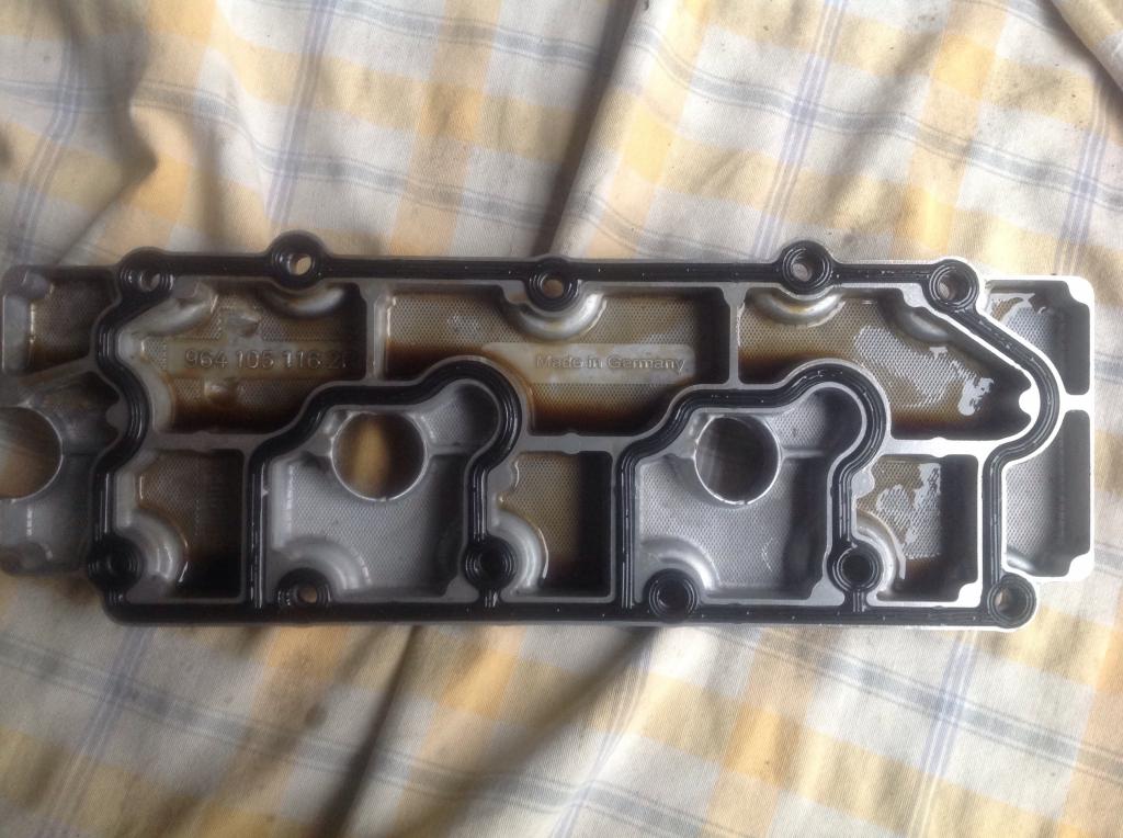

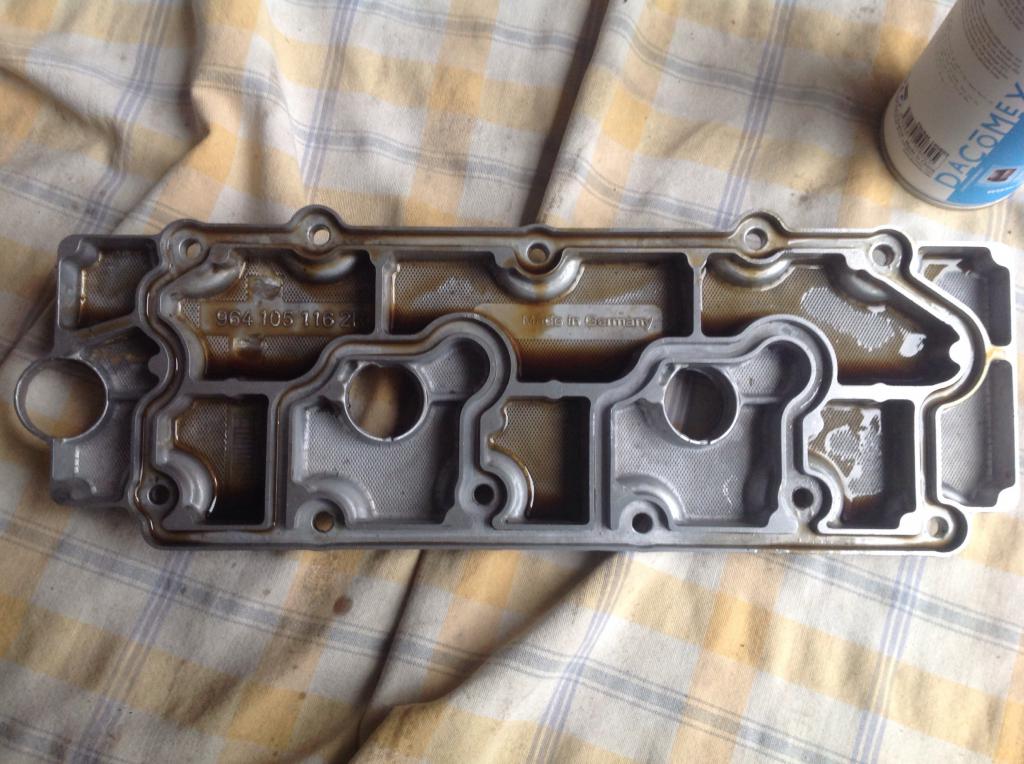

Bon, c'est remonté...
Un coup de soufflette pour virer les restes de joint
pas oublier de passer un fil d'huile sur le joint neuf
C'est là que je vais me faire critiquer......j'ai pas de clé dynamo fille
Donc serrage a l'ancienne......à la main.
Je laisse sécher cette nuit et si pas de trace d'huile je remonte le tout et je passe a l'autre côté Okay

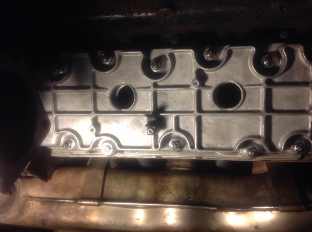

Okay effectivement,le serrage. n est pas très fort,mais les clefs dynamométriques que j ai trouvé avaient des plages de serrage plus élevées, mais bon ,qui utilise une clé dynamométrique pour serrer ces vis? Çeci dit ça doit se trouver....mais je ne sais pas trop ou chercher....
