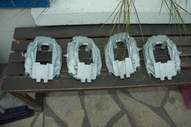

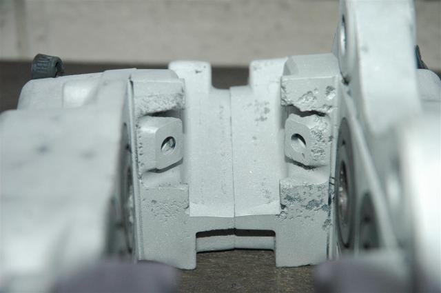

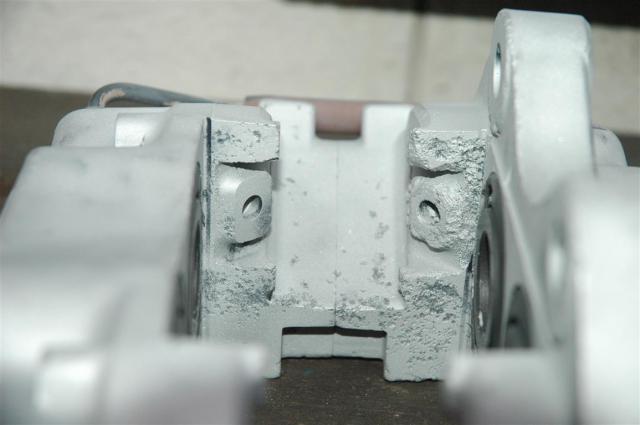

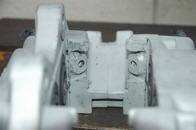

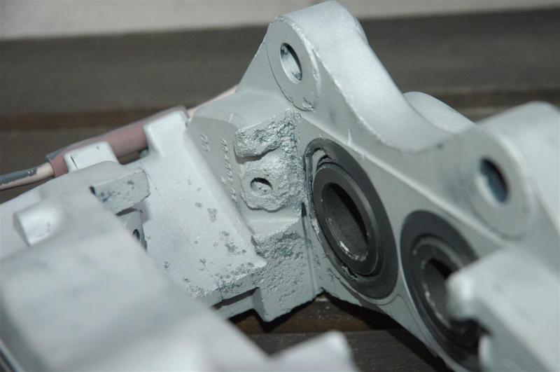

un zoom sur les parties fragilisées par l'oxydation ...
un côté pas trop vilain ..
et le côté qui fait réfléchir ... Rolling Eyes
je posterai les 8 vues pour comparer avec les non sablées ... dès que je rentrerai du bureau de votre .
il reste quelques micro traces de "noir" ... je finirai à la dremel éventuellement...faut voir .... je sais pas ..

Effectivement..mais bon l épaisseur de ces pièces est quand même conséquente. on voit un joint hs, c était comme ca avant sablage?

c'est pas les joints mais les cache poussière ... j'en avais 1 ( sur 16 ) un peu déchiré mais après le passage du chalumeaux pour débloquer les vis euh .. comment dire .. ils ont eu chaud .. Cool

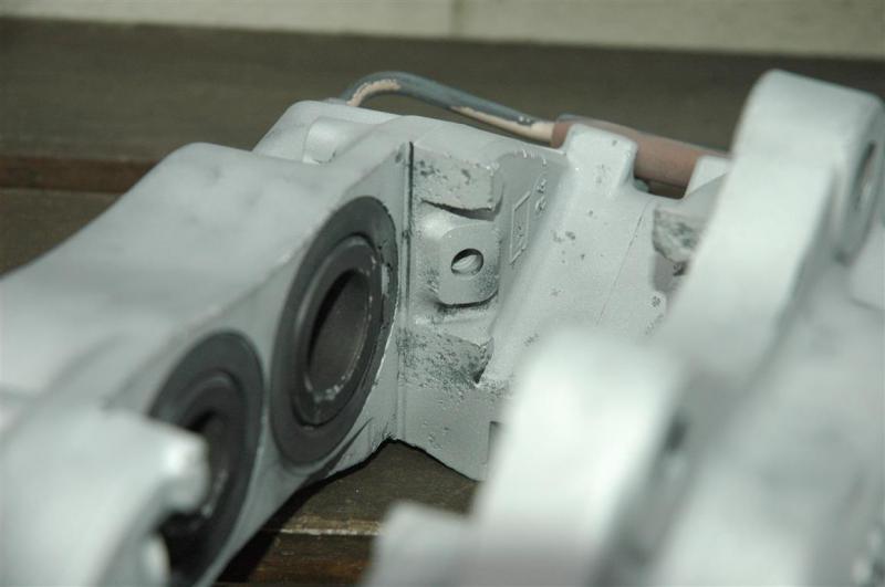

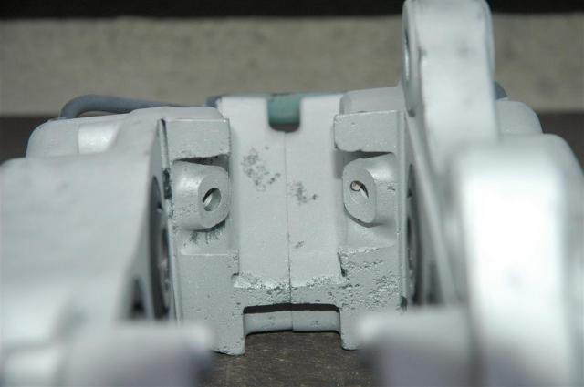

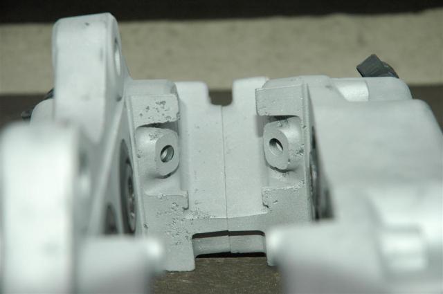

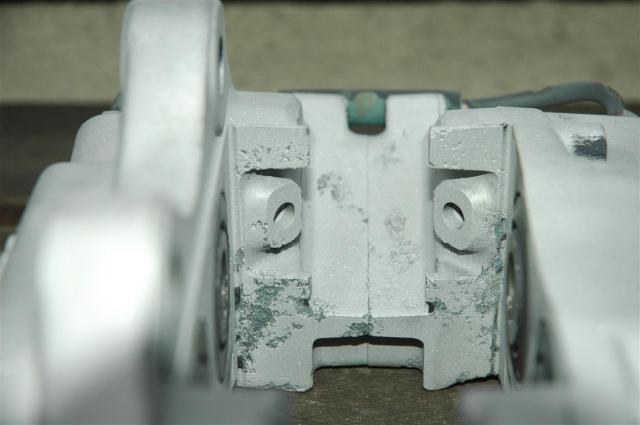

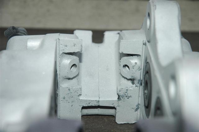

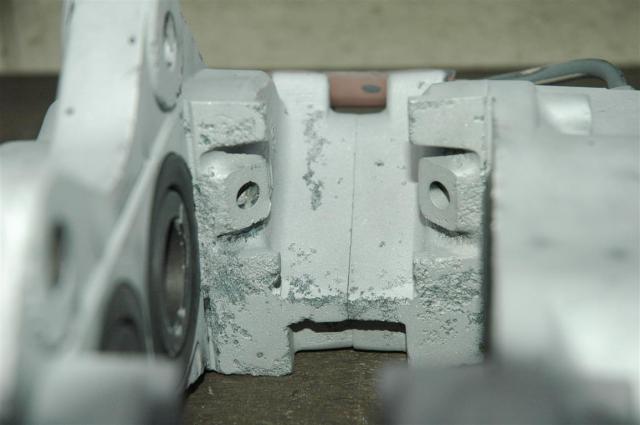

les photos de détails de toutes les zones .... ( quand je pense que mes étriers étaient en pas si mauvais état que ça ... Rolling Eyes Rolling Eyes Rolling Eyes
avant
arrière
arrière
avant
