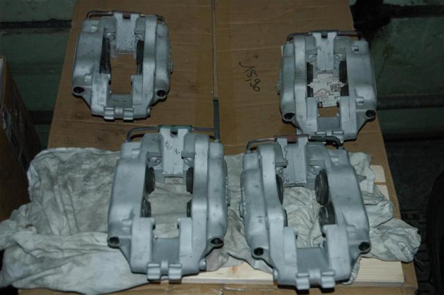

pinaise d'oxydation  Mad
quand tu sortiras les pistons, il y aura probablement de la "fine boue" au fond des logements, et donc, aussi, dans les coins inaccessibles , dont les tuyaux de jonction : alcool à bruler en quantité, seringue avec fin tuyau plastique mou, injections répétées, soufflette ... Cool

bon .. quelques niouz ...
les étriers sont au chaud dans mon garage ...
j'ai défait les vis de purges ... deux était bien coincées ... alors que ma dernière purge a un an à peine .. Rolling Eyes
je nettoyerai les filets .. ca peut pas faire de mal Okay
je les ai nettoyées ( alcool à bruler sur le bon conseil de lionel bigthumup , nickel )
ce soir j'ai rechargé le compresseur pour sortir les pistons ..
punaise ... CO-MENT  je pouvais freiner ???
certains pistons était bien coincés quand même  ...
on se rend pas compte de l'état de nos étriers mais punaise ... c'est impressionant ..
une calle en bois ( j'ai mis une triplette de prise électrique Embarassed c'est pile la taille )
et pchit avec le compresseur ... sans laisser trainer les doigts devant les pistons .
ben j'ai du pas mal insister ..
mais ils sont tous sortis et "décolés"
je les ai rentré un peu et demain soir , je les retires complètement .. pour commencer le nettoyage / dégraissage des cylindres ...
ensuite au chaud pour attendre une météo clémente pour peinturer .
