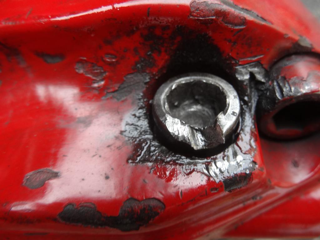

(je te souhaite de ne pas te retrouver face :
- à des vis d'étrier bloquées oxydées collées - y compris avec le tourne à gauche cassé DEDANS...
- à des vis de purge arrondies : perceuse, etc...
- à des écrous de durit arrondis : sciage, perceuse, etc...
because, là, c'est gros gros boulot, dit le gars qui est passé par là... Mr. Green )

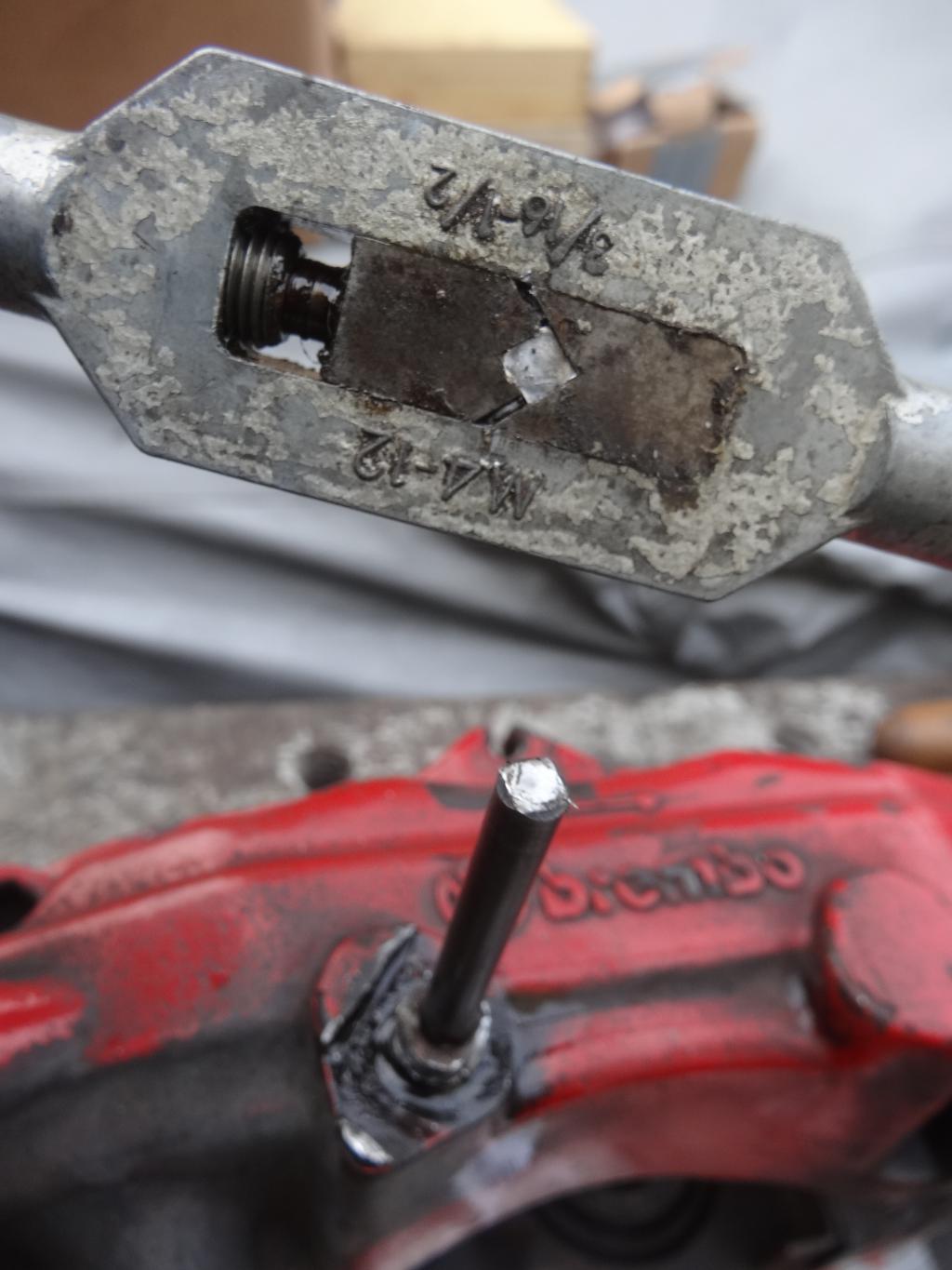

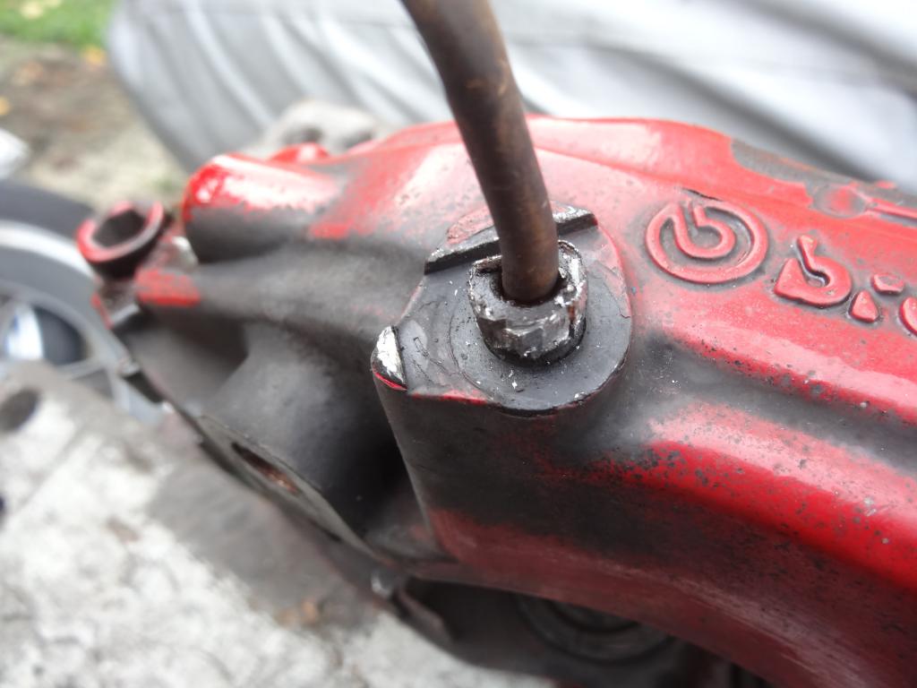

MessagePosté le: Mer 11 Mar 2015 - 18:17    Sujet du message: [TUTO] rénovation etriers de freins . Répondre en citant
une horreur :
une autre horreur ...
un tourne à gauche, ça casse...
Bref, avec JL, vous allez éviter tout ça !!
