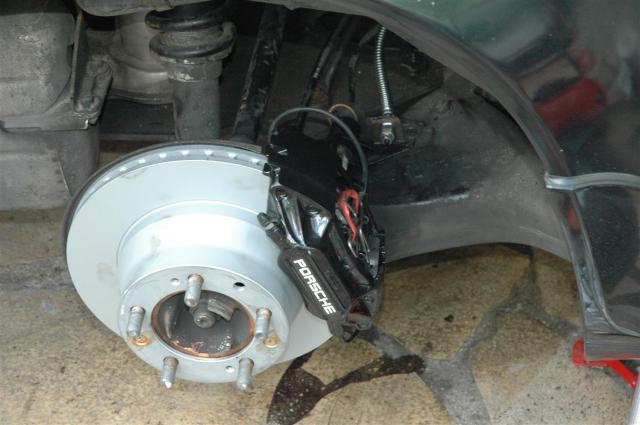

alors pour les pochoirs :
au début ( 2011 ) j'ai acheté un pochoir pour lettrage "turbo look" qui n'allait pas du tout .. j'en ai utilisé 2 en "test" pour voir comment ca allait avec la peinture .. j'ai d'ailleurs toujours les 4 autres que je n'ai pas utilisé . )
http://www.europdr.com/ . bref .. pas les bon de toute façon ..
pi en fouinant un peu en 2012 j'ai finalement trouvé le BON lettrage chez highGatehouse .
HighgateHouseUK, 284 Archway Road, Highgate, London, London, N6 5AU, UNITED KINGDOM, 020 8341 9409 http://www.highgatehouse.co.uk/
y z'on du se fairte chopper par porsche ou un truc du genre : http://www.highgatehouse.co.uk/Caliper Decals.htm ya plus rien ...
ou alors leur passer un coup de phone ?? ou un email ???
pour les pièces ..
disques zimmerman non percé, zinc coated etc ...
plaquettes textar ( origine )
et ouate miollle kit de réfection étriers brembo .
le tout chez passionauto , toutes les pieces sont nickelles et viennent bien de chez poil ( du moins la qualité est au rendez-vous ).
MessagePosté le: Dim 12 Avr 2015 - 17:27    Sujet du message: [TUTO] rénovation etriers de freins . Répondre en citant
pour la peinture ;
le noir c'est un kit foliatec ... largement suffisant pour faire les 4 étriers au pétard après sablage .
il me reste donc un kit neuf , ça vaut pas grand chose ,mais je vais le garder au chaud pour refaire mes tôles d'encapsulage moteur Wink ( haute température, resistant toussa etc .... )
le blanc c'ets une bombe de PMOTIP autoloack référence 45710 ..
la peinture est très bien mais pas brillante Evil or Very Mad donc faut pas prendre cette réf si on veux du brillant . Mr. Green sinon vernis carrosserie en plus ...

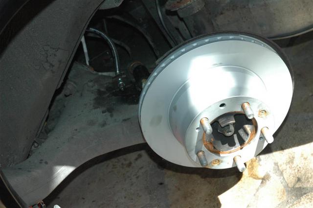

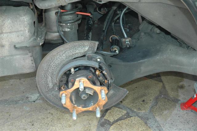

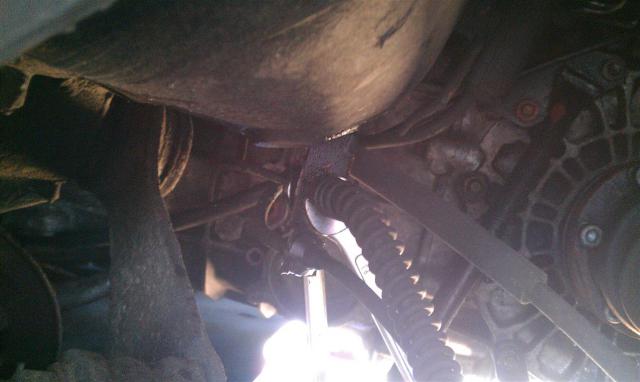

MessagePosté le: Dim 12 Avr 2015 - 17:31    Sujet du message: [TUTO] rénovation etriers de freins . Répondre en citant

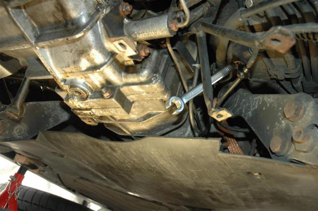

donc remontage des freins arrière .. 4H de boulot .. c'est alé plus vite que l'avant ..
c'est surtout que j'avais pas de vis à extraire et de taraudage à refaire ... Rolling Eyes
les conduites de freins rigides entre le flexible et le répartiteru de freinage sont soudées ... partout pareil ...
donc faut débloquer puis tourner le flexible ..
heureusement ici pas de soucis car les deux logement ou on place le clip pour tenir le flexible sont ROND .. donc pas de problème de positionnement en fin de course .. Okay
j'ai du enlever le fond plat ..pour avoir un accès sinon ca passe pas avec les clef à tuayuter : voyez vous même :
bon quand même sans pont .. c'est pô facile hein .....

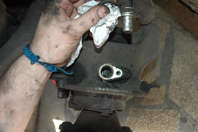

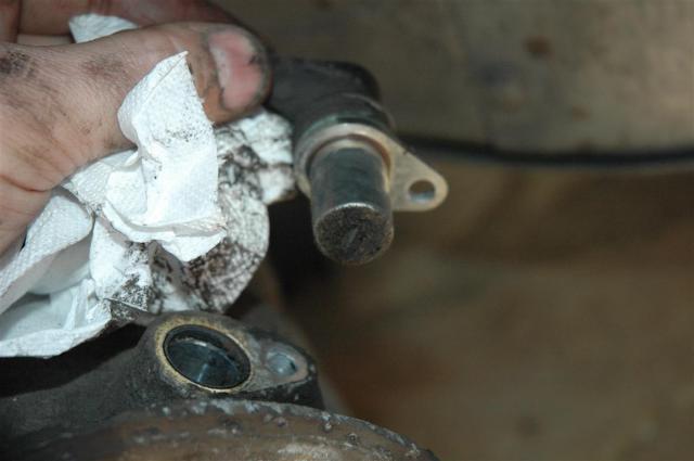

nettoyage des capteurs ABS arrière .. même punition :

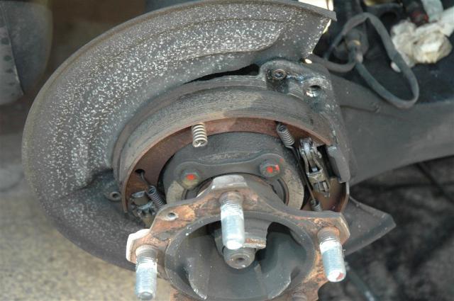

MessagePosté le: Dim 12 Avr 2015 - 17:35    Sujet du message: [TUTO] rénovation etriers de freins . Répondre en citant

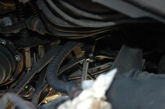

nettoyage et remontage graissé du merdier du mécanisme de frein à main .
un beau jeu de casse tête chinois ce truc Smile pas compliqué techniquement , mais avec tous les ressorts .... Rolling Eyes :vomi:
et encore les moyeux plaqués or bigthumup bigthumup ( en fait je précis c'est pour que la rouille ne soude pas le disque au moyeux ... Rolling Eyes
et remontage du disque avec ses petites vis enduite de graisse au cuivre ...

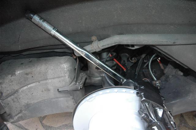

MessagePosté le: Dim 12 Avr 2015 - 17:43    Sujet du message: [TUTO] rénovation etriers de freins . Répondre en citant

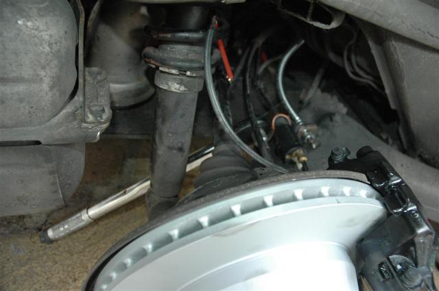

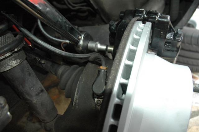

et la partie "technique" du serrage des deux boulons ALEN de l'étrier ...
j'ai pu ne faire qu'un vu que l'autre .. il me manque deux tôles ressort... Evil or Very Mad
alors preuve par 10 que l'on peut remonter et démonter un étrier arrière avec une clef dynamo ... un peu d'huile de coude et -comme on dit par chez moi- un peu de vette ..
Mr. Green
Particularités du français parlé dans la région de Morez, Haut-Jura Par Jacqueline Robez-Ferraris :
c'était le moment culturel .. Rolling Eyes
et hop :
monté au couple Okay

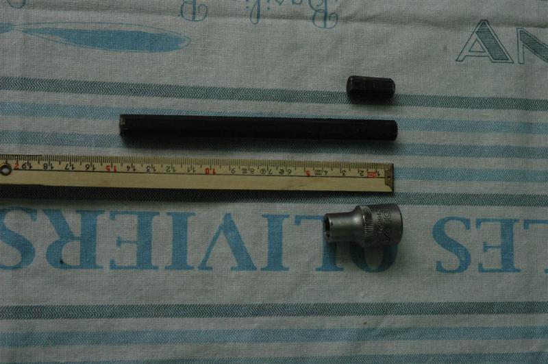

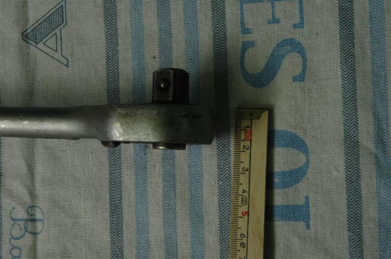

dimensions des ralonges :
et épaisseur du cliquet :
