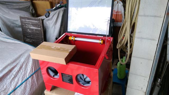

la cabine de microbillage :
j'ai craqué Mr. Green
demain je vais chercher quelques raccords 1/4 histoire de pas m'emmerder avec les tuyaux et je testerai sur le vieux carbu de la SV .. ou autre chose .. je vais bien trouver Mr. Green

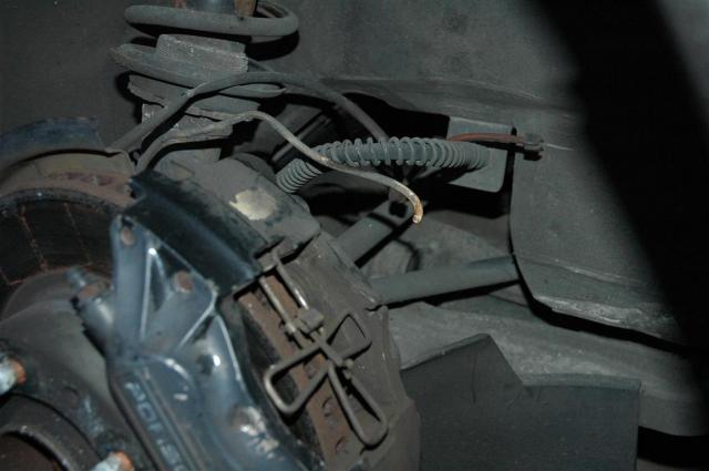

j'ai par contre démonté l'étrier avant droit .. Mr. Green
j'y suis allé la fleur au fusil , pas de dégripant rien ... pour voir .
allez c'est parti :

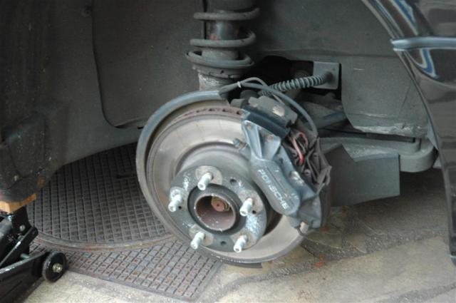

une petite révision des opérations préliminaires :
démontage de la roue .. bon

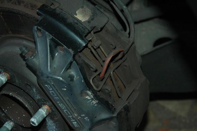

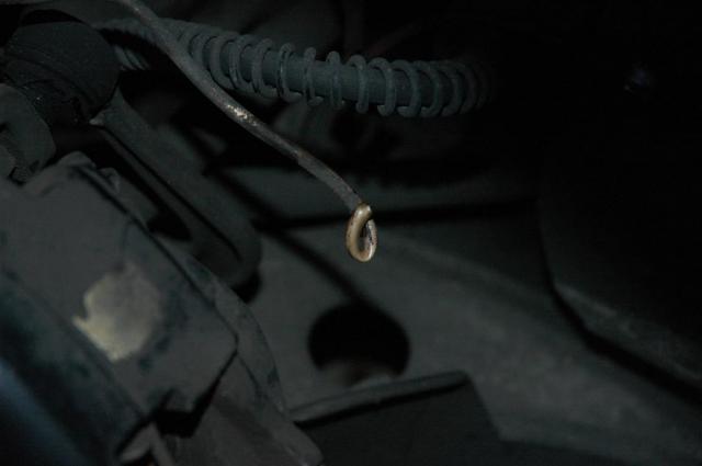

on sors le fil rouge du témoin d'usure du clips..

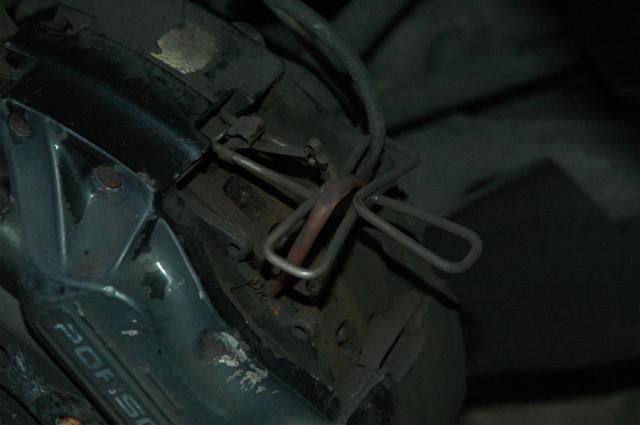

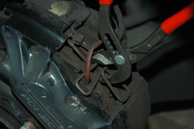

un bon coup de pince croc pour décclipser le maintient des plaquetes
on déclipse les témoin d'usure ( j'en ai un qui a pété Evil or Very Mad ... et merde . hop a racheter en neuf .. )
( photo )
on décole les champignons antibruit avec une petite spatule
( photo )
et on sort les plaquettes
( photo )

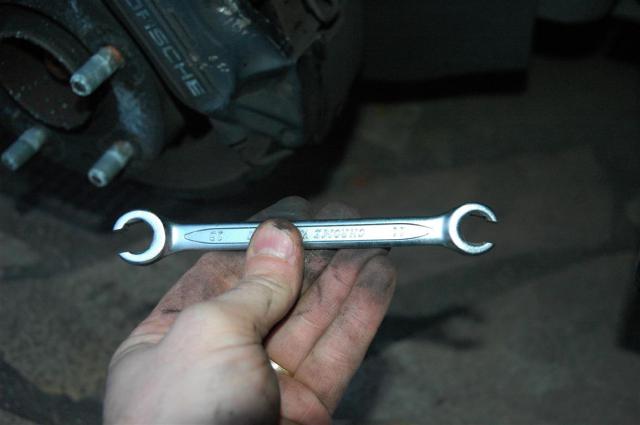

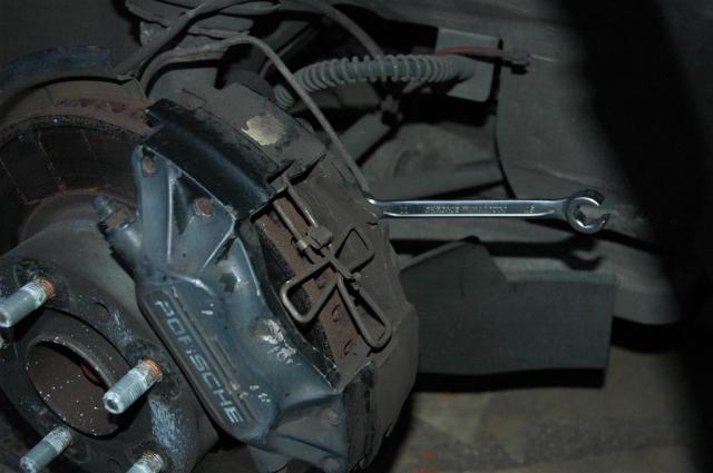

une clef a tuyauter de 11 pour défaire le raccord de frein rigide
clef a tuyauter kezako ?
bref une clef à oeil à 6 pan mais ouverte juste assez pour passer le tuyau .
premier "surprise" ... ( ça va pas être la dernière ... )
la conduite rigide a cédé en silence ... soudé à l'écrou prisonnier ... ( toute facon c'est un truc à changer .. )
au moins je vais pas être emmerdé pour boucher la conduite que le DOT ne sécoule pas trop ... bigthumup

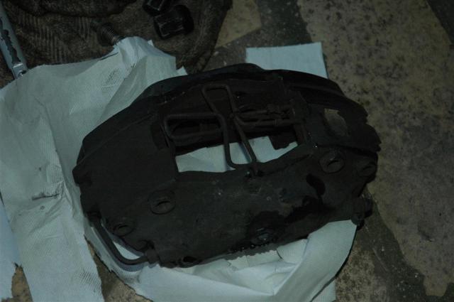

la grosse clef dynamo ( ouais je sais gnagnagna faut pas utiliser la dynamo , .. portanaouak . Rolling Eyes . ) parce-qu'elle a un bras de levier long et confortable ( super grip ) Okay
bref la dynamo réglée à 168 Nm .. les deux gros boulons derrière se défont sans problème sans déclencher le clic! ...
et le bébé acouché

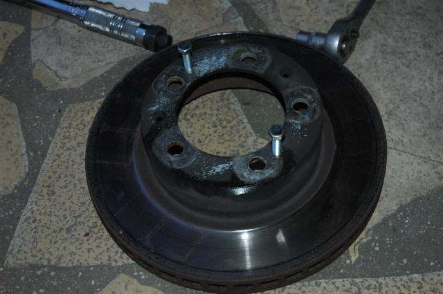

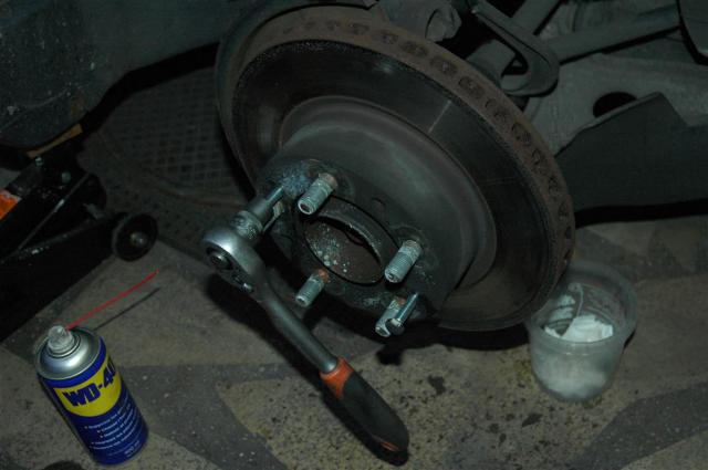

tant que j'y suis je décoince le disque , je le remettrai ensuite pou remonter la roue et reposer la voiture sur ses pattes ..
deux trous filetés dans le disque servent à enfiler deux écrous .. on visse , ça pousse derrière et le disque sort en douceur ..
voilà ..

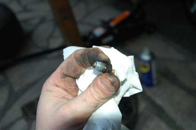

pour l'heure j'ai vaguement dégraissé nettoyé l'étrier , pas tenté de défaire les deux vis de purge ..
et là les 4 vis des ressorts de plaquette trempent dans le dégripant ..
..je sens que ça va être sympa Rolling Eyes .....je saurais pas dire si l'empreinte c'est du torx ou du allen ... :doute: .
