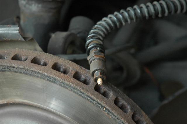

les deux gros écrou , no soucis , le raccord de l'étrier la durite rigide qui s'enroule sur elle même ... à changer .. hop ... :vomi:
les antibruits - celui là je l'ai pas cassé mais il va être changé ... ils chauffent .. Deviennent cassant ... bref ... soit on fait tout .. soit on fait rien bigthumup
premiere surprise .. la durite que j'ai copieusement pincée écrasé laiss suinter du DOT par terre ... Evil or Very Mad
je trouve la solution en désacouplant la durite rigide du flexible ( une tôle ressort à enlever .. bon ... je ferai des photos au remontage .. ce sera plus propre Wink )
et du coup j'ai bouiché le trou avec un peu de mousse et un des raccords en guise de bouchon :

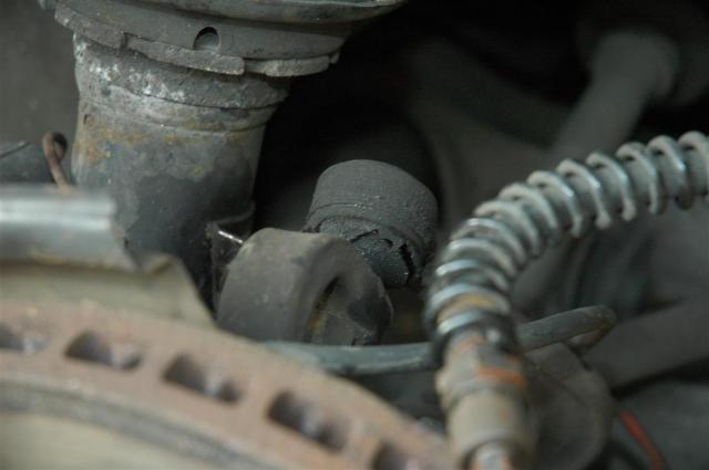

au passage état délabré du souflet du tirant de barre anti roulis ...
faudra que je m'en occupe ....
ca fera un autre tuto Okay

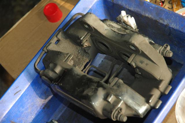

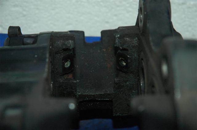

étape suivante : nettoyage des étriers .. ( grossier c'est pour l'accès aux vis ... )
étape importante .. va falloir une DOSE de dégripant pas piquée des vers ..

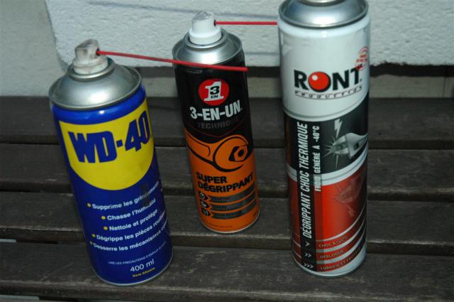

MessagePosté le: Dim 15 Mar 2015 - 21:51    Sujet du message: [TUTO] rénovation etriers de freins . Répondre en citant
dont acte : dégripant power Mr. Green
et là un peu de blabla ....
3 bombe de "dégripant : 3en1 du "vrai" dégripant , la bombe de choc thermique ( de la daube .-40° mon cul .. sert à rien :vomi: ) et le WD40 ...classique
j'ai donc fouinén un peu sur les forums, rennlist en tête , les VIS qui tiennent les tôles ... sont carément TRES dures à enlever .
bon .. je suis prévenu .. plan galère en vue ..
ces vis sont montées avec un frein filet spécial haut tmepérature ..
ce Frein filet est ma foi Vachement résistant du coup.. et il semble qu'il faille chauffer à 250° ( 400°F ) pour le "casser" .
il va falloir donc , avec une minable empreinte alen de 4 ( torx dans certain cas .. mais moi c'était du alen ) , vaincre
la rouille,
la corosion galvanique alu/acierinox
la presion de la tôle
la LOCTITE spécial HT ...
vl'là le plan galère de galérien qui galèrent .

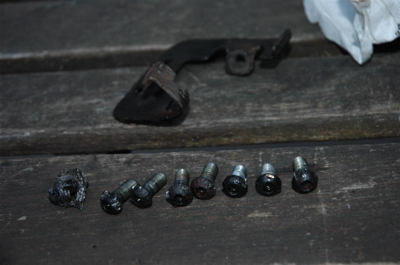

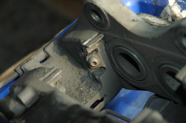

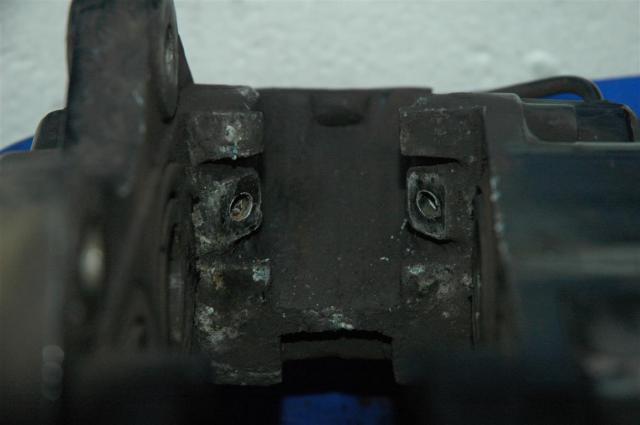

MessagePosté le: Dim 15 Mar 2015 - 21:59    Sujet du message: [TUTO] rénovation etriers de freins . Répondre en citant
déjà l'empreinte ALEN ...super pas profonde .. on est pas aidé ..
ne surtout pas séparer les deux demi étrier .. les vis sont déjà gigantesques et ce sera en dernier recours pour percer et retarauder..
donc j'ai tenté à tout hasard apres moult pénétrant 3en1 ... que dalle ca bouge pas d'un poil .
donc

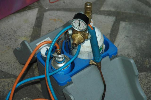

---> le bi-gaz .
le bilan de mes essais et des infos glanénes ici et là ,
chauffer avec une buse fine la vis ... jusqu'au rouge .. laisser refroidir
et recommencer ..
20sec de chauffe 10sec de refroidi , 20sec de chauffe .. etc ..
pour qua la chaleur se propage jusqu'au bout de la vis ..
et une fois retiedéi .. un bon vieux cisaeau a bois emoussé et taper sur la vis en biais pour la faire tourner ..
j'ai tapé aussi sur la tole pour essayer de la décoiler de la vis .. au cas ou .. pas sûr que ca aie aidé .. m'enfin bon ..

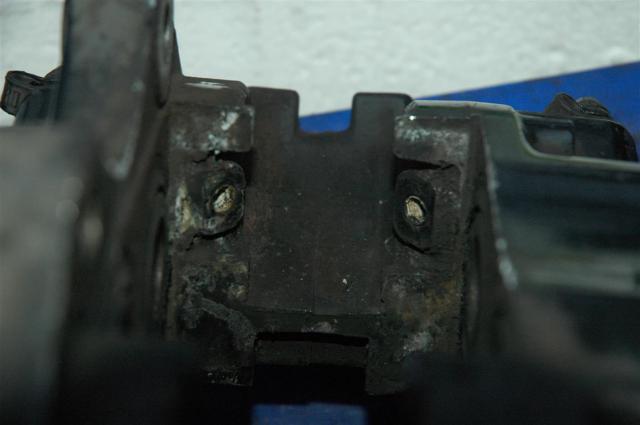

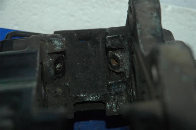

et là surprise .. une vis sur 8 vient toute seule sans effort ...
elle est filetée sur toute la longueur .. mais le rtaraudage non .. ya bien 3 mm de lisse au début du "trou" .. Shocked
je me dit gagné , la main de l'homme est passée par là ... le filet est foiré ... l'étrier avec ..
MessagePosté le: Dim 15 Mar 2015 - 22:02    Sujet du message: [TUTO] rénovation etriers de freins . Répondre en citant
bin nan .. c'ets lisse au début .. c'est pas foiré .. Okay
le ciseau a bois + le chalumeau est venu a bout des 6 premieres vis sans trop d'effort ni de stress ...
pour la dernière .... moins drole ....un moment de solitude ou tu te dis .. ca y es ... elle va céder .. ca viendra pas .. je suis niqué .
j'ai du découper la tôle au ciseau .. pour forcer au burin sur ce qui restait de tôle ( comme un rondelle quoi .. ) pour faciliter le désserrage ..
un grand moment .. Okay
mais tout est venu ..

et le clou du pestacle Mr. Green
l'acastillage :
les vis :
déjà j'ai déliré elles ont pas toutes la même longueur !!! Shocked

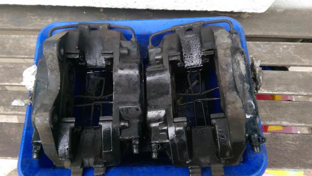

dès que je peux .. je SABLE !!!!!!!
j'ai laissé les vis de purge , et les pistons ... comme ca rien ne rentrera dedans au sablage ..
je fermerai juste le raccord avec un des bouts des durties rigides pétées ..
la suite au prochain épisode ..
