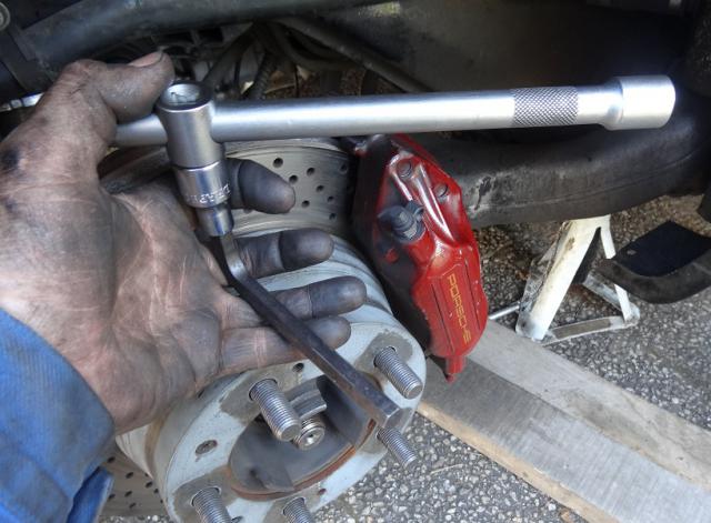

Il te faut une longue cle allen et je te conseille de chauffer un chouia... et de mettre aussi du WD 40
Aide toi d'un bras de levier aussi. Il est vrai que si ils n'ont jamais été démontés, c'est sans doute grippé, et le plus important est de ne pas foirer la tete allen...
MessagePosté le: Jeu 19 Mar 2015 - 20:49    Sujet du message: [TUTO] rénovation etriers de freins . Répondre en citant
pour augmenter la force, tu enfiles la clé allen dans une clé à oeil 6 pans, ça aide
puis ensuite tu la changes par une cliquet, ça facilite Cool

+1, le coup de la clé a œil c'est tres bien, j'ai deja utilisé...

Vous entendez quoi par clef à oeil ?
Ma clef amen je vais couper le petit cotev.....donc ensuite j'utilise une clé à oeil sur le grand bout ?
:doute:
Je vais pas avoir un bras de levier terrible avec une clef à oeil ???
Chiite pas Rambo moi Mort de Rire
MessagePosté le: Ven 20 Mar 2015 - 09:35    Sujet du message: [TUTO] rénovation etriers de freins . Répondre en citant
nan, sur ce levier tu vas pouvoir taper avec un marteau pour débloquer la situation  Wink
(je cherche si j'ai une photo : j'ai bien , mais impossible de la charger, il ne veut pas la "redimensionner" !) : réussi , voir en dessous

ici j'utilise la rallonge d'un carré, mais comme dit plus haut, une clé plate à oeil enfilée sue l'allen va aussi Wink
