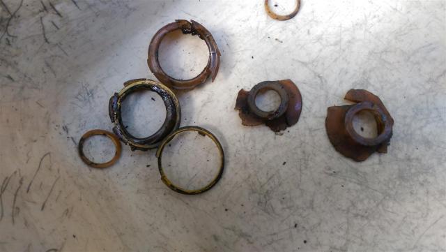

je vire fissa lancien joint ... tout déglingué .. :vomi:
noter que le joint qsui ferme le souflet en haut (l e petit ) est en caoutchouc . il est toujours souple ..
celui du bas ( le grand ) est en acier peint en jaune . ( :doute: Shocked )

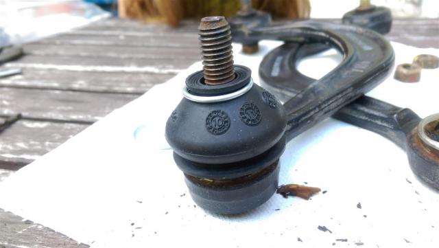

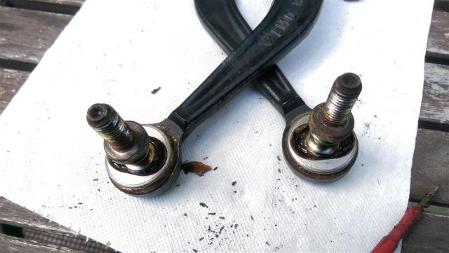

MessagePosté le: Sam 30 Mai 2015 - 22:14    Sujet du message: [TUTO] joint souflet des bielettes de barre stab avant Répondre en citant
la rotule a pas un micrometre de jeu ... toujours treès très serrée ..
le silent bloc est impec aussi ... franchement ca m'aurait fait mal de mettre presque 300€ la dedans .
pas de rouille la graisse est toujours bonne mais je la vire pour mettre de la neuve, puis hop le capuchon Mr. Green :
graisse multiusage pour roulement etc ... j'en ai un gros tube .

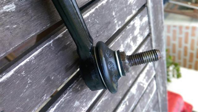

MessagePosté le: Sam 30 Mai 2015 - 22:20    Sujet du message: [TUTO] joint souflet des bielettes de barre stab avant Répondre en citant
remttre les bagues de serrage en acier bon .. c'est un peu "long" mais vu que tout est graissé .. y compris le souflet ( je monte pas à sec ) ca passe assez bien ..
avec l'aide d'un petit tournevis .
celui du hauit le petit formalité .. un coup de torunevis pour l'écarter un peu et hop il est monté .
celui du bas le grand , moins simple et pas facile de filmer en même temps que je monte le truc ...
c'est une sorte de boucle comme un ressort ultra cour avec juste 2 spires ..
en gros j'engage le début de la premiere "spire" puis avec le torunevis j'engage la suite cm par cm ... ca vien tout seul avec la graisse .. . bigthumup

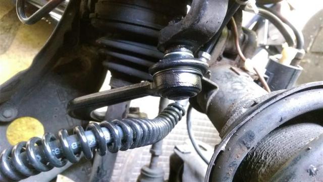

MessagePosté le: Sam 30 Mai 2015 - 22:22    Sujet du message: [TUTO] joint souflet des bielettes de barre stab avant Répondre en citant
et hop :
et comme ça le contrôle technique sera contrent :panda:
MessagePosté le: Sam 30 Mai 2015 - 22:23    Sujet du message: [TUTO] joint souflet des bielettes de barre stab avant Répondre en citant
pacou tu peux y aller c'est bon bigthumup
