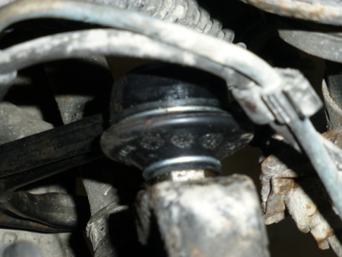

Jean Louis m'a donné du courage ; cet après midi, opération pares poussières de biellettes de barre avant.
Il était temps d'y faire quelque chose :
Nettoyage, remplacement caoutchouc : prêt à être remonté :
Voilà, voilà, c'est mieux comme ça !
Comme quoi, un bon tuto, ça aide. http://img.xooimage.com/files1/1/e/e/smiley_pancartes_divers_0038-17cd.gif

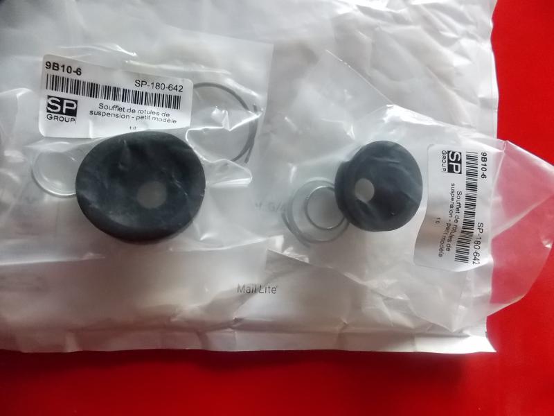

pacou le loser  :doute:
j'ai reçu mes soufflets  :doute:
1 petit 1 grand même réf  :doute:
Bannir grrr nimporte

pas cool......tu avais commadé les bonnes ref? ou bien  une erreur d envoi?

Même réf et même libellé sur les 2 étiquettes ... c'est du "pas de bol" Crying or Very sad
