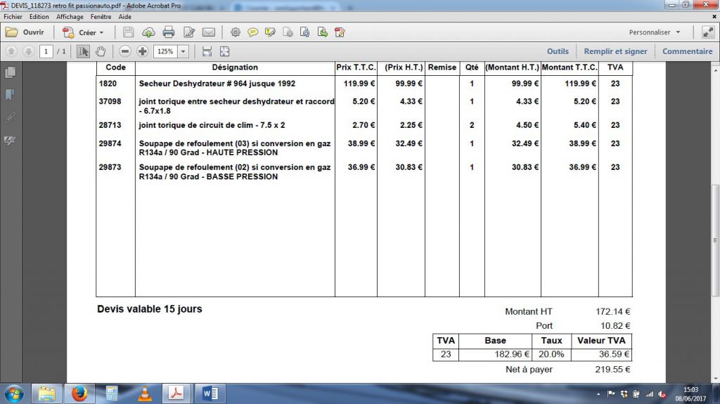

Pour ceux que ça intéresse (et vu le nombre qu'on était à transpirer à la Nationale...)
Premier devis reçu :
Sachant que les deshydrateurs sont à des prix variant de 13 à 70€ chez Oscaro.
J'ai demandé à Porsche avec la liste complète de tous les joints. Passionauto ne propose que ces joints là car je leur ai demandé "le deshydrateur, l'ensemble des joints et les embouts".
