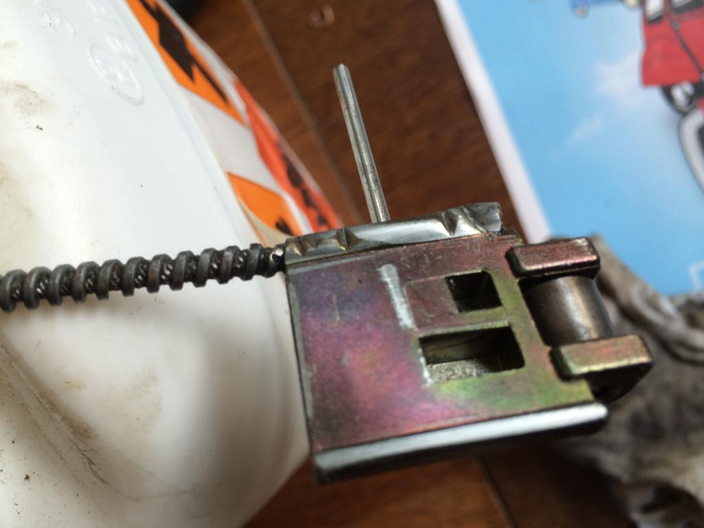

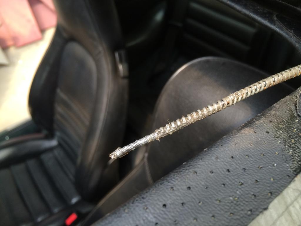

PMGFONT
Inscrit le: 08 Juin 2014
Messages: 244
Localisation: Haute Marne
Prénom: Pierre
MessagePosté le: Mar 1 Mar 2016 - 15:23    Sujet du message: Toit ouvrant Répondre en citant
J'ai fait ça il y a quelques mois, ça va pas trop mal. En l;occurrence, l'extrémité du câble gauche s'était déssertie.

MessagePosté le: Mar 1 Mar 2016 - 20:46    Sujet du message: Toit ouvrant Répondre en citant
Chouette boulot Pierre  Okay
