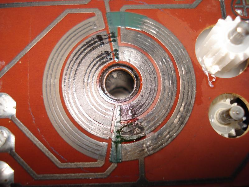

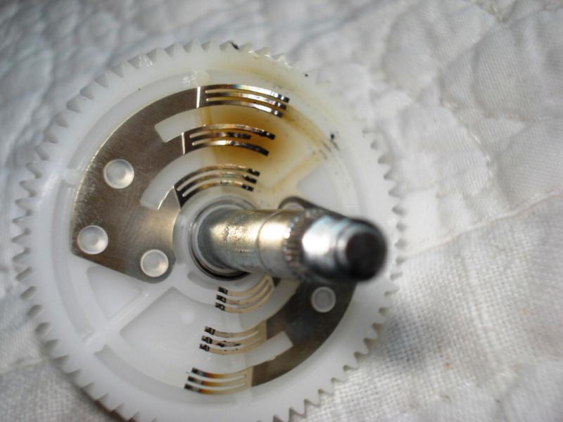

Chauffage: connaissant un pb. de servo de mixage de l'air côté conducteur, je l'ai démonté ... Voici le résultat
CRAMÉ Crying or Very sad Crying or Very sad Crying or Very sad
Après tout ce que j'ai lu ... Je crois que c'est mort ... flingueur

En ce qui concerne mon servo, j'ai testé le moteur ... Il est OK : il y a le circuit imprimé et l'axe avec le gros pignon (avec les balais) à changer
N'aurais-tu pas ça dans ton stock? bigthumup
