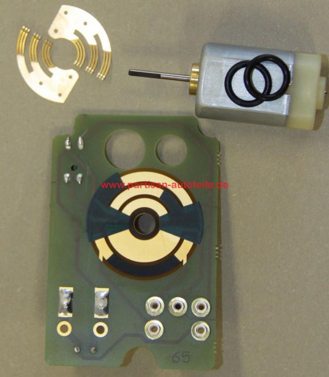

MessagePosté le: Lun 20 Juin 2016 - 20:55    Sujet du message: Révision - Chauffage Clim Répondre en citant
parce que le circuit imprimé est fait avec des techno plus modernes .. et les contact plaqués or .
je suis pas "spécialiste" mais on voit tout de suite la différence sur la photo .
et les platine epoxy des servos NOS ont 25 ans aussi ... Wink
donc les pistes vont se boursoufler sous la chaleur , le frottement etc .. et finir par griller de la même manière .
la qualité de fabrication aujourd'hui c'est pas la même qu'en 90 ...

MessagePosté le: Lun 20 Juin 2016 - 20:59    Sujet du message: Révision - Chauffage Clim Répondre en citant
Rom1 a écrit:
Moi aussi suis intéressé. Mais le kit comprend quoi ???
Pourquoi ce kit serait plus solide que la pièce neuve ?
sur son site y a ca en photo :
si il peut fournir ca c'est top ( ca lui évite de s'emmerder avec le démontage/montage )
mais bon faut démonter sois meme ses servo , etc .. avec le risque ..
