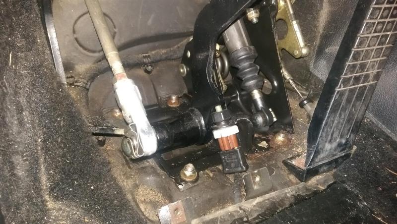

j'ai un peu commancé à débrousailler le sujet aujourd'hui ..
ca commence mal pour moi ... la patte de fixation du switch est méchament tordue .et j'ai du aller chercher le fil de ce switch loin sous l'insonorisant plancher ..
mais c'est bon ...
normalement sur les 964 elle ont toute le précablage complet pour le régulateur ( cruisecontrol , tempomat/tempostat )
sauf à ce qu'un malin ait coupé le "fil qui sert à rien" ....

J’ai trouvé le contacteur d’embrayage
http://www.ebay.fr/itm/191997554997
46€ avec les frais de ports …
