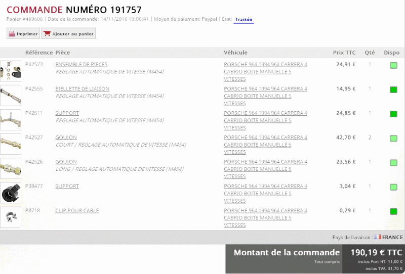

fait chier de galérer chez poil ( j'ai pas de temps pour ça en ce moment ) .. j'ai commandé ce qui manquait chez rosep :
c'est que de la quincaillerie .. yen a déjà pour une blinde ( pour ce que c'est ) chez RP , alors mer.de .
190 balle pour deux bouts de plastique , 3 boulon et une petite quicaillerie .. Evil or Very Mad

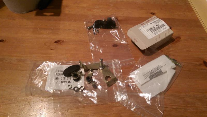

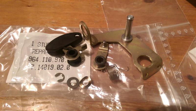

reçu ma quincaillerie ...
grompf ... gourance sur le site de roseP
les deux goujons sont mal référencé
court avec photo du long
long avec photo du court .
j'ai commandé l'inverse ... recu donc deux long 1 court .
comme ya une erreur sur le PET j'ai conclu que l'erreur était reprise sur le site de Rose .. et bin non .. Rolling Eyes
si tu commandes en aveugle sans faire gaffe ( donc deux court et 1 long avec la photo et le prix faisant foi ) ben c'est bon ..
sinon .. ben ... tu recommences.
dans le doute j'ai failli prendre 2 long + 2 court et renvoyer celui en trop .. mais la lfemme de retourner à la poste.. et ...
ben faudra quand même que j'y retourne Evil or Very Mad
