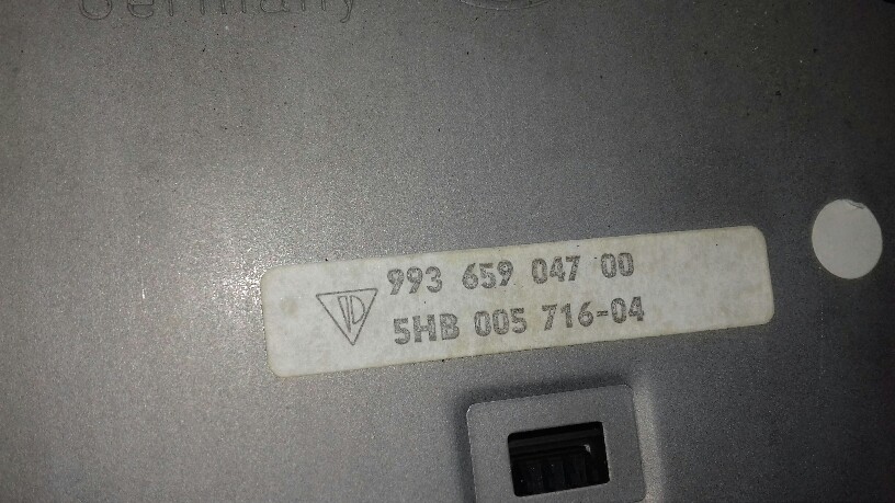

boitier de 993 de 1994 : aucun soucis de compatibilité avec la 964 avec le pont 1 et 19
un servo en panne : aucun soucis de déclenchement du compresseur
donc, quelle valeur sur la sonde de l'evaporateur? sonde ok ? > unité de commande en panne (c'est possible aussi)
Merci pour ces infos sur les servos.
Le boitier de commande est une piste. Je comptais d'ailleurs te demander quel budget dois-je prévoir si je te l'envoie cet hiver en même temps que mon compteur à réparer que je compte te faire parvenir.
La sonde de l'évaporateur.. va falloir attendre que je trouve où elle se situe et comment l'atteindre...

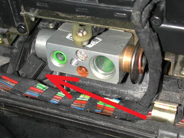

la meilleure photo que j'ai sous la main de la fameuse sonde ..
j'ai du mal a croire qu'elle soit claquée comme ça ... vu que tu m'as dit que la clim fonctionnait y a encore 1 an je crois ..
et comme le compresseur ne s'est jamais déclenché .... Confused
la clim aurait fonctionnée pendant un moment , puis trop de froid ou humidité dans le bordel , et ensuite la sonde de temp de l'évaporateur aurait claquée OK ..
mais là ??? :doute:
c'est une sonde un peu comme les sondes de cuisine/patisserie .. une sorte d'aiguille de 5 ou 6 cm enfoncée littéralement dans les ailettes de l'évaporateur .
vérifier la valeur entre la broche G22 / G18 sur la prise G du CCU mais comme je te dis .. faut sortir le CCU Confused ....( rivets ou extracteur autoradio blaupunkt .. )
Pour y accéder et la changer si c'est bien elle... J'imagine qu'il faut tout démonter ?

Paroie coupe feu, un servo de recirc ou des pieds je sais plus
En tout cas pas besoin de sortir l'evaporateur

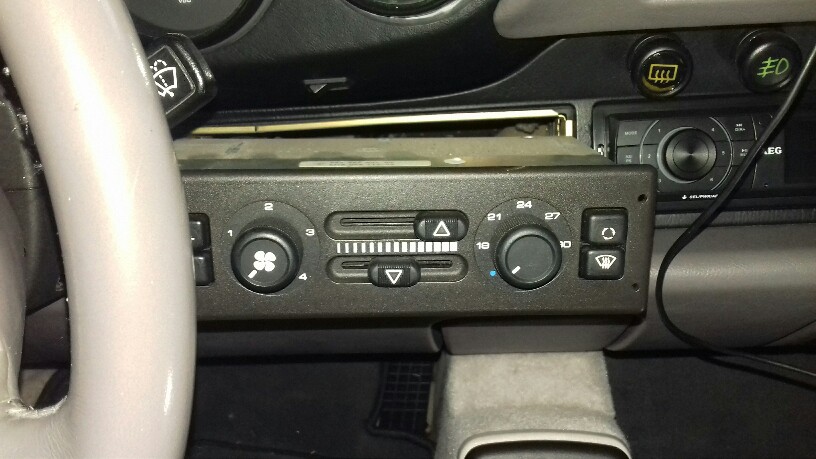

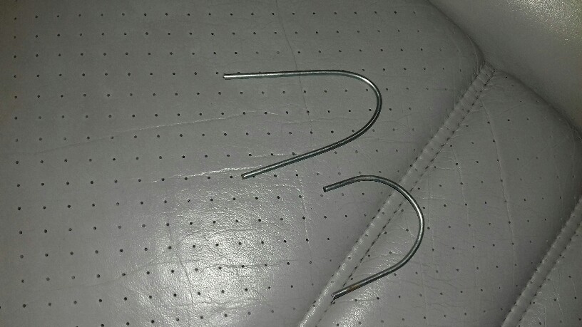

Petite astuce. Pour extraire votre ccu, si vous n'avez pas de griffes Blaunkpunt, un cintre de pressing découpé et plié fonctionne parfaitement.
Et voilà le résultat
J'en profite pour vérifier le numéro de série de mon ccu

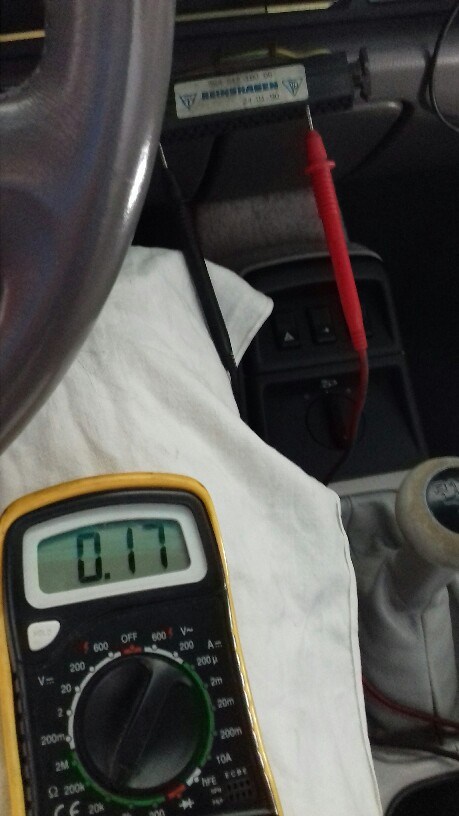

Et ensuite le test réalisé à une température ambiante de 18°
Bon.... aurait on la coupable ?
