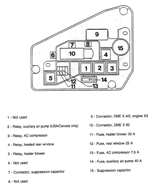

Test immensément facile à faire. Merci Bois. La bobine est ok.
Mais aucun jus n'arrive au compresseur. Reste à trouver pourquoi...
Localisation: Haute-Marne
Prénom: Fabien
Voiture: 993 Carrera
MessagePosté le: Ven 28 Juil 2017 - 19:29    Sujet du message: [Résolu] clim qui ne se déclenche pas Répondre en citant
Tu as regardé ce qu'il y avait comme relais et fusible dans la boite qui se trouve dans le compartiment moteur ?  Idea
Dans la 993 c'est fait comme ça en tout cas...  Wink
MessagePosté le: Ven 28 Juil 2017 - 20:45    Sujet du message: [Résolu] clim qui ne se déclenche pas Répondre en citant
Oui j'ai dû oublier de te répondre.
Alors je n'ai trouvé aucun relai ni fusible ayant trait à la clim.
Prénom: Fabien
MessagePosté le: Ven 28 Juil 2017 - 20:57    Sujet du message: [Résolu] clim qui ne se déclenche pas Répondre en citant
 Ah OK je croyais que tu n'avais regardé que dans la boîte à fusibles du coffre avant. 😉
MessagePosté le: Ven 28 Juil 2017 - 21:00    Sujet du message: [Résolu] clim qui ne se déclenche pas Répondre en citant
Euuuh j'ai mal lu ta réponse car oui je n'ai regardé que dans le coffre avant. Je ne savais même pas qu'il y avait une boite à fusible dans le compartiment moteur ! Embarassed
Faut que je regarde où elle est.
MessagePosté le: Ven 28 Juil 2017 - 21:02    Sujet du message: [Résolu] clim qui ne se déclenche pas Répondre en citant
Elle se trouve à gauche dans l'aile bigthumup
Messages: 1 991
MessagePosté le: Ven 28 Juil 2017 - 21:54    Sujet du message: [Résolu] clim qui ne se déclenche pas Répondre en citant
Il y a des fusibles dans la boite à gauche dans l'aile ?  :doute:
Il y a les deux bobines dans la boite à gauche dans l'aile mais pas de fusibles ....
MessagePosté le: Ven 28 Juil 2017 - 22:00    Sujet du message: [Résolu] clim qui ne se déclenche pas Répondre en citant
Je peux pas vous dire j'arrive pas à l'ouvrir cette putain de boîte ! !! grrr grrr grrr
Putain de merde rien ne se passe jamais facilement quand je bricole cette bagnole de merde ! !!!!
