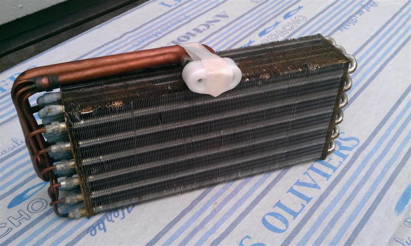

je pense qu'on a une présomption de culpabilité logique, mais je prendrais au ••• de la sonde pour être sur... ensuite pour être certain je prendrais une résistance de la bonne valeur, juste pour le fun, et je la mettrais dans la prise, pour tester que le compresseur démarre...
Maintenant, quand cette sonde est HS... c'est que l'évaporateur doit pas être super top non plus... donc à méditer...
La 964, contrairement à la 993, n'a pas de filtres en entrée de ventilation... donc poussière + condensation sur l'évapo = gros tas de caca... qui garde encore + l'humidité... et ça fait effet boule de neige.
Moralité, certains évaporateurs quand je les change sont encrassé à + de 40 % !!!!!! donc 40% d’efficacité en moins !!!!
Si le diagnostique de ta sonde de glaçage est bon, et qu'elle est bien HS... moi j'hésite même pas une seule seconde... si elle est morte c'est qu'elle est corrodée, si elle est corrodée, ton évapo doit être dans un état assez rock'n roll aussi...

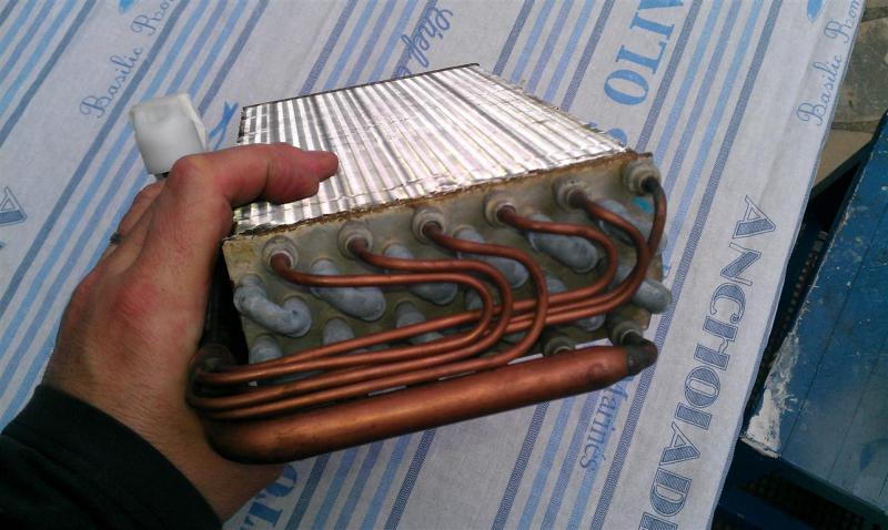

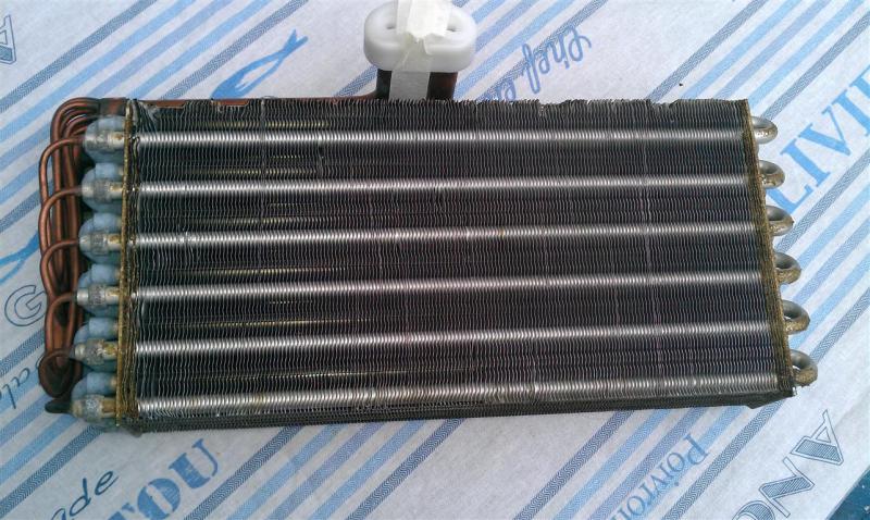

bref .. pour l'évapo vous poussez un peu non ??
voilà l'état du mien à 250000 km ...
c'est pas une épave non plus non ??? ( je l'ai changé quand même par précaution mais bon ... )
le condensseur OK il prend bien plus cher ... ( "face" à la route )
