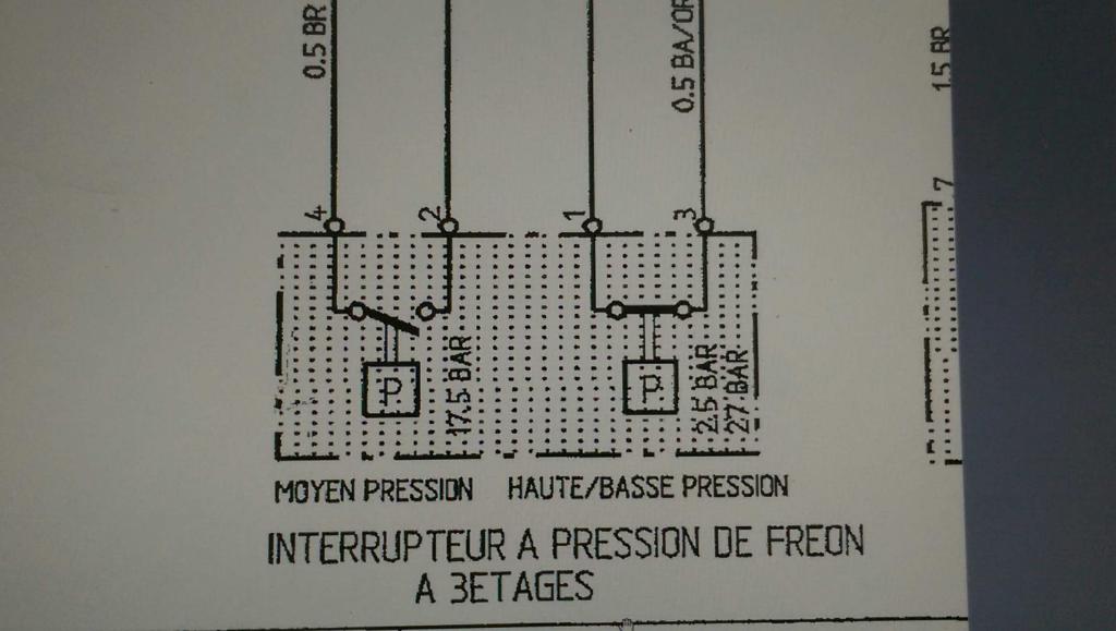

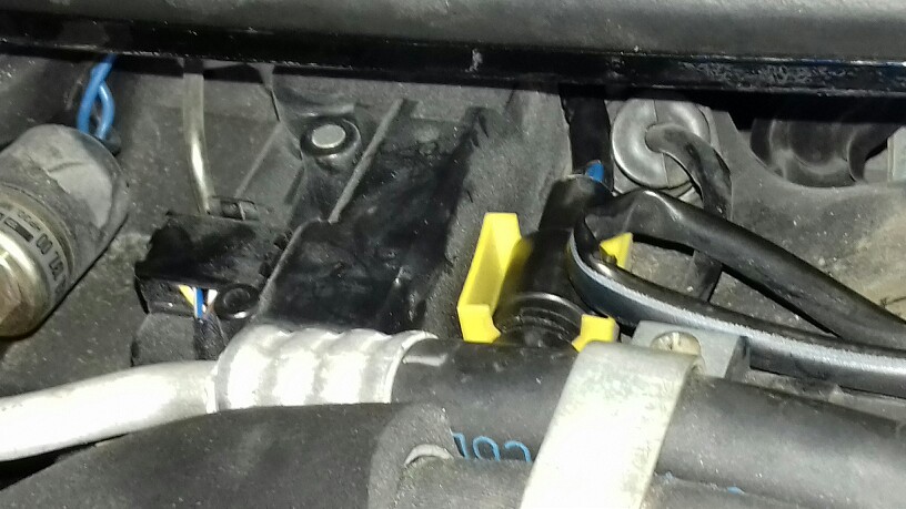

Vérifier que le capteur de pression n'envoie pas le message que la clim n'est pas assez ou trop chargée. Dans ces cas là le ccu n'active pas le compresseur d'où tension 0v dans le fil.
La théorie :
La pratique :

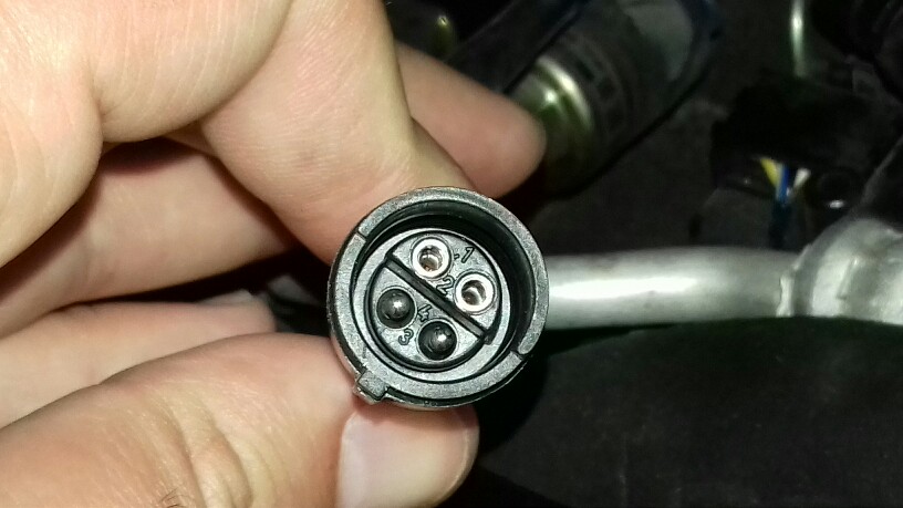

Trouver le connecteur en sortie de capteur (facile c'est le machin entourée d'une protection jaune)
Et tester avec le ohmmètre. Easy.
0ohm entre 1 et 3 et infini entre 2 et 4.
N'étant pas sûr des positions 3 et 4 j'ai tout testé et ça colle.

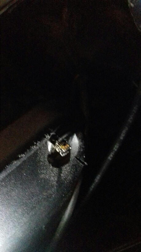

Ensuite dans la boîte à fusible du coffre comme me le disait Fabien hier regarder le fusible 3 et le relais.
Et là c'est toujours la même merde.

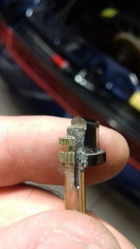

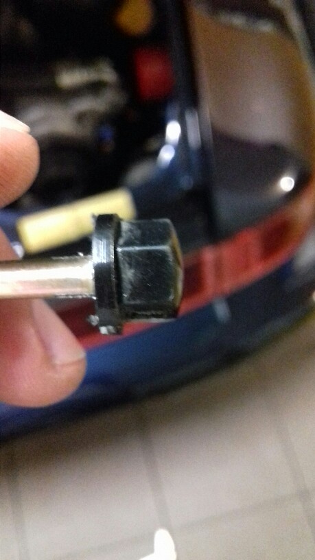

J'ai réussi à enlever une des 3 vis.
Pour ceux qui se demandent ... " autopsie d'une petite pute " :
Vue de dehors c'est propre
Une fois disséqué ça sent le mal-branlé !
Donc il faut que j'ouvre en deux celles qui me restent pour que le tournevis prenne bien sur le métal et pas sur le plastique. ..
Ben mes c*****s oui ! grrr
Celle là je l'ai bien écartelée et ben mezigue l'a dans le derche car ça continue à tourner dans le vide
Pourtant elle a la raie bien nette la morue... joker
Bref demain soir je sors le Dremel et je défonce le couvercle plastique. On avisera ensuite pour enlever ce qu'il reste... et surtout tester !

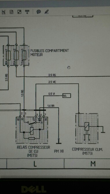

ah bah t'es pas le seul je te rassure  Mr. Green    tain ! sont pourris les schémas
la commande du compresseur vient directement du CCU mais je vois pas ou va l'autre bout le "N4"  :doute:  le fils violet qui sort du relai de clim  Evil or Very Mad
Tain ! c'est sportif entre les pages coupées à la con et le serveur mou du genou  Rolling Eyes
Bon le fil violet doit etre je pense un + 12 qui vient via l'alim des feux de recul /  feux anti brouillard du relai R 01 alimenté par F 14 15 amperes
Dans la boite à fus que tu vas ouvir c'est le fusible 7.5 A qui alimente le compresseur
Dans ton precedent méssage tu indiques : pas de commande si 0 V sur la sortie du CCU hors la commande de la clim se fait par un 0V venant de la CCU
le fil violet etant un 12 V venant de la boite à fusibles du coffre avant
