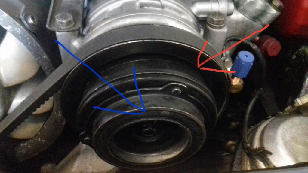

bois33 a écrit:
Concernant l'embrayage électromagnétique du compresseur il se teste très facilement avec un multimètre en position ohmmètre : il suffit de débrancher le connecteur qui est au compresseur et de tester la bobine : si l'ohmmètre ne réagit pas c'est que le fusible thermique de la bobine est claqué.
On peut changer la bobine très facilement sans démonter le compresseur : opération effectuée par les pro qui vous facture plein pot Neutral
Perso j'ai déjà changé plusieurs de ces bobines ce n'est pas compliqué.
Test facile à faire. La bobine est ok.
2/ Grippage
J'arrive à tourner à la main la partie mobile du compresseur. La partie avec la flèche bleue. Donc pas grippé.
3/ Tension à l'arrivée au compresseur

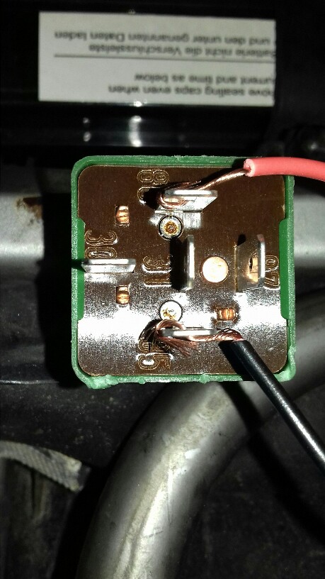

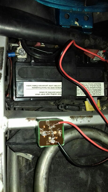

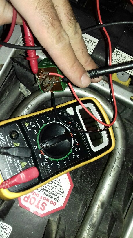

Mise sous tension du relais
Relais fermé
Donc... Le relai semble OK.
Conclusion : Ca veut dire que normalement, je devrai avoir du jus à arriver au compresseur. Donc le CCU n'envoie pas le jus ?
