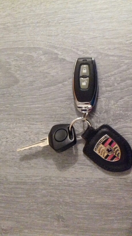

D'abord le produit. Acheté chez Bergvill, reçu rapidement et par rapport aux autres que j'ai vu, le look de la télécommande est agréable et bien fini. Le kit est vendu avec un mode d'emploi simple.. mais en anglais. Alors je vais mettre quelques photos ici en plus.
Ca vaut 85$ fdp inclus. soit 71€ en ce moment. Raisonnable.

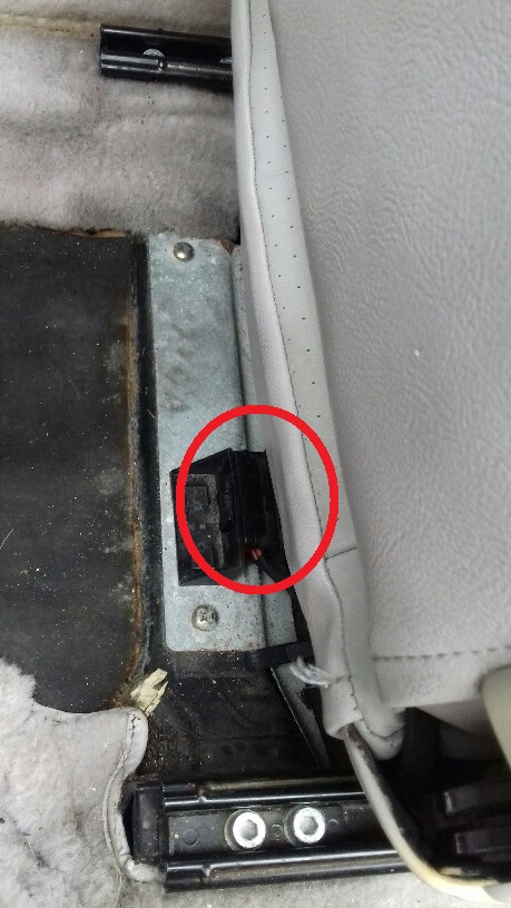

Si votre siège a des commandes électrique il faut ensuite juste défaire la prise noire (dans le cercle rouge). S'il est chauffant il y a surement une autre prise.

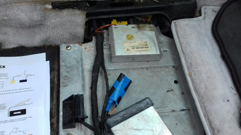

Et voilà ce qu'on découvre : (ainsi qu'un beau paquet de merdes)
Le boiter qui nous intéresse est celui en haut (celui du bas c'est celui du régulateur de vitesse).
Le sortir et enlever une partie du scotch tissé qui entoure les fils.

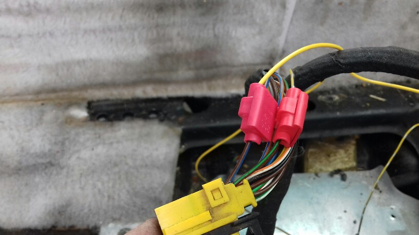

Il y a 2 broches. Une jaune et une noire. Les déconnecter.
Sur la broche jaune repérer:
le fil marron+vert et y connecter le fil jaune+noir du système à distance via les petits connecteurs fournis.
le fil marron+bleu et y connecter le fil jaune du système à distance via les petits connecteurs fournis.
Sur la broche noire repérer:
le fil marron et y connecter le fil noir du système à distance via les petits connecteurs fournis.
le fil rouge et y connecter le fil rouge du système à distance via les petits connecteurs fournis.

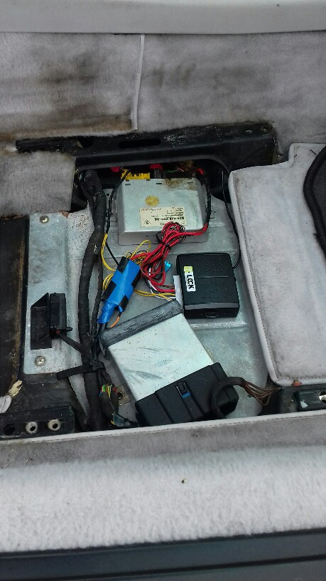

Reste alors à bien ficeler votre amas de fil avec du chaterton.
Ensuite connecter le tout au boitier fourni et ranger l'ensemble proprement.
Si j'avais su j'aurai au moins enlevé la moitié de la longueur des fils fournis. C'est beaucoup trop long.
Remonter le siège et c'est bueno !

Alors, le boitier, il coute 15 euros sur Ebay...
et la connexion avec des crapeaux (les attaches rapides rouges à mettre sur les câbles) c'est à proscrire car avec le temps les câbles bougent.
démonte, coupe les fils, fais des beaux raccords soudés avec de la gaine thermo par dessus.

Je me doutais du petit mot sur les crapeaux. Mais des crapeaux sur une grenouille c'est normal non ??? Mort de Rire
J'en ai déjà utilisé sur ma moto depuis 10 ans et rien ne bouge.
L'accès ne m'a pas parue évident pour y mettre un coup de fer à souder. Mais si des faux contacts s'installent je demonterai le tout et je souderai.
