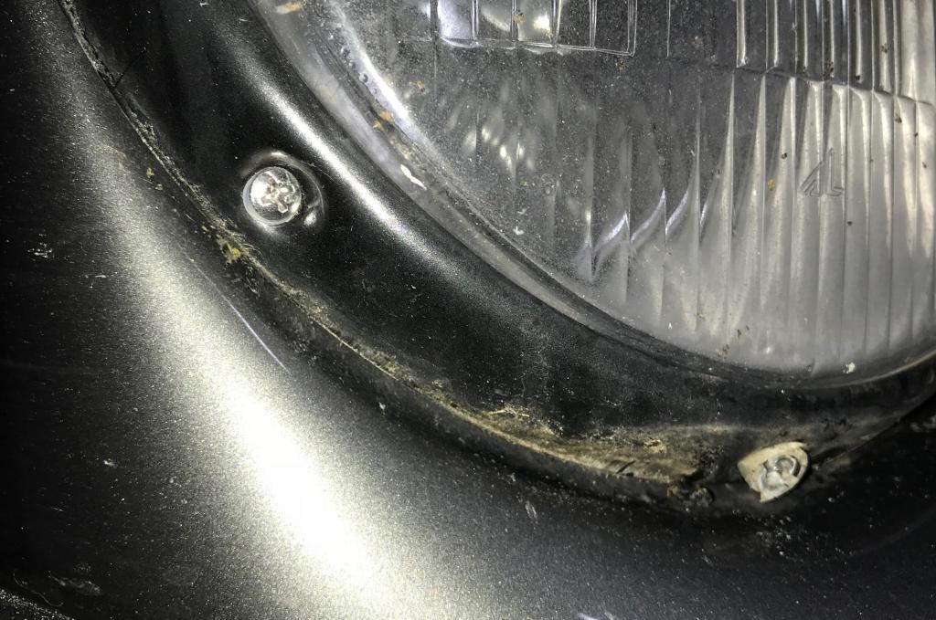

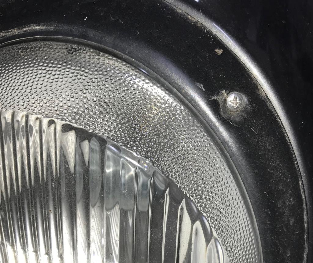

On commence par dévisser l'enjoliveur du phare vis cruciforme...

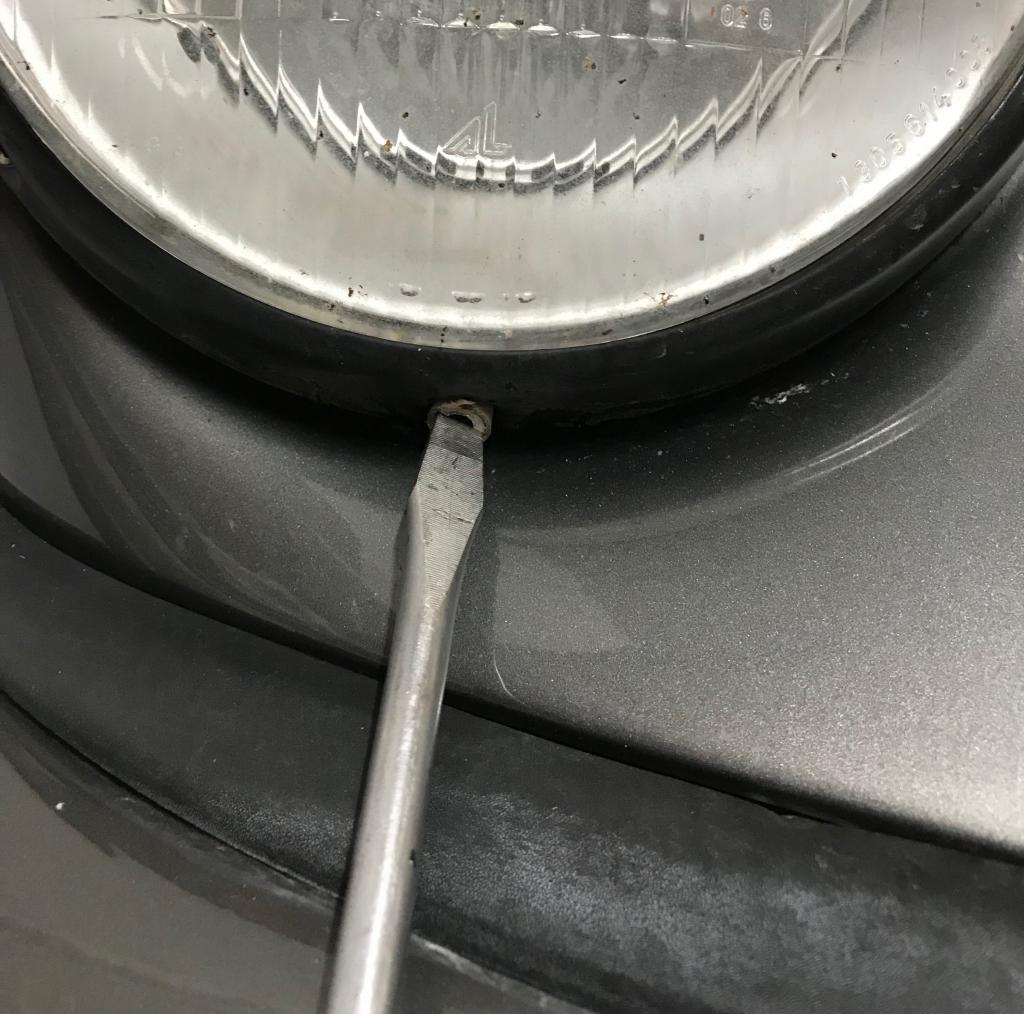

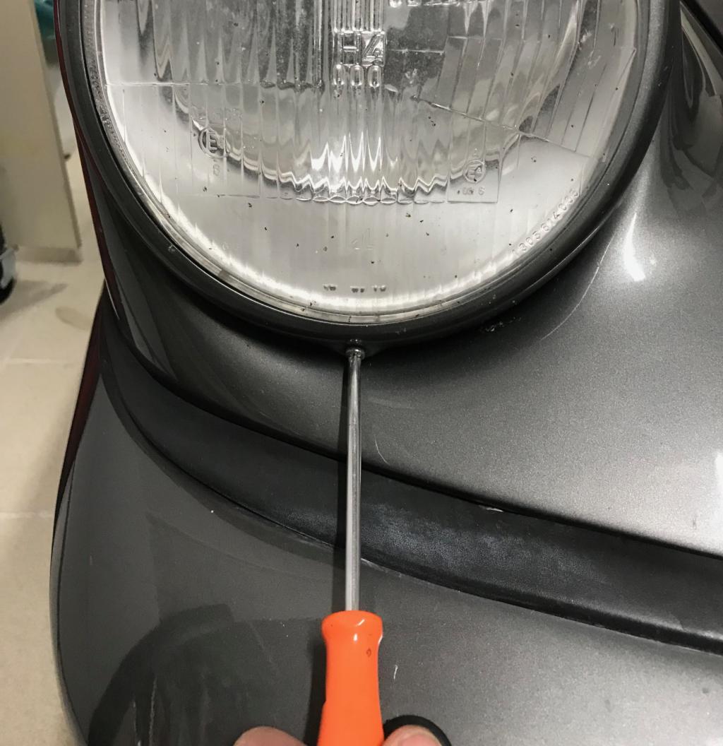

On retire le cache, et on découvre 3 vis
Une en bas et deux sur les côtés
Ne surtout pas toucher aux vis de côté sinon vous allez dérégler le faisceau
Il faut juste dévisser la vis du bas, cette fois avec un tournevis plat

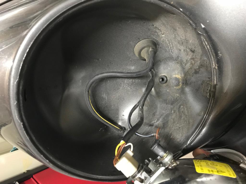

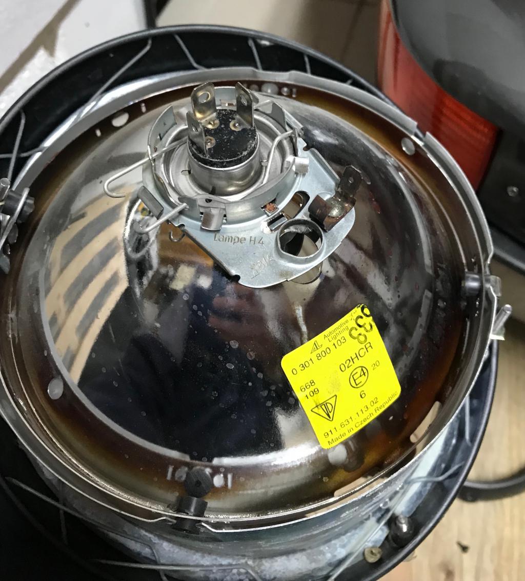

On ouvre le machin, puis il suffit de declipser l'ancien globe...

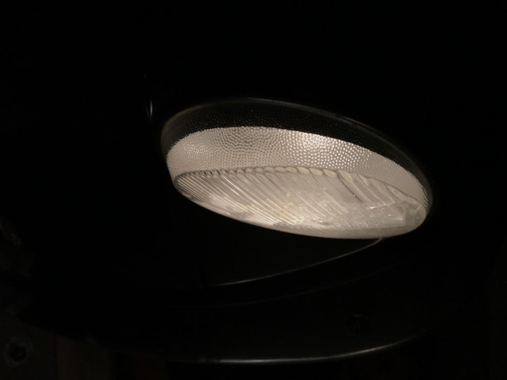

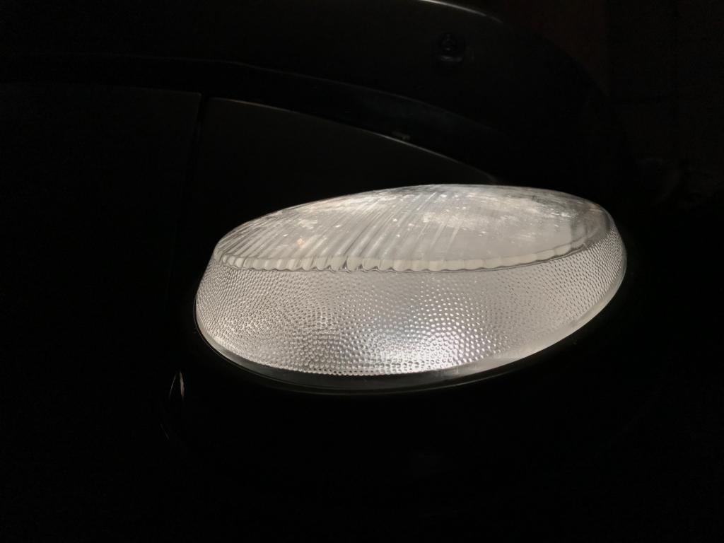

Une fois changée, voici le résultat comparatif entre ancienne et nouvelle ampoule
Devinez où est la nouvelle ?? bigthumup

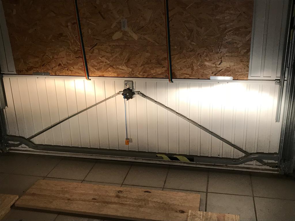

Autre comparo

Cool  Okay
Tu as roulé de nuit depuis ? Tu vois la différence ?

Non j'ai fait ça ce matin mais je pense que ça va améliorer sensiblement
J'ai des Xenons sur ma caisse de tous les jours et du coup passer à des lampes a acétylène sur ma 964 me faisait drôle....  bigthumup du coup j'ai tenté ça, je pense qu'on ne peut pas espèrer mieux compte tenu de ce qu'il est possible de monter sur nos caisses...
