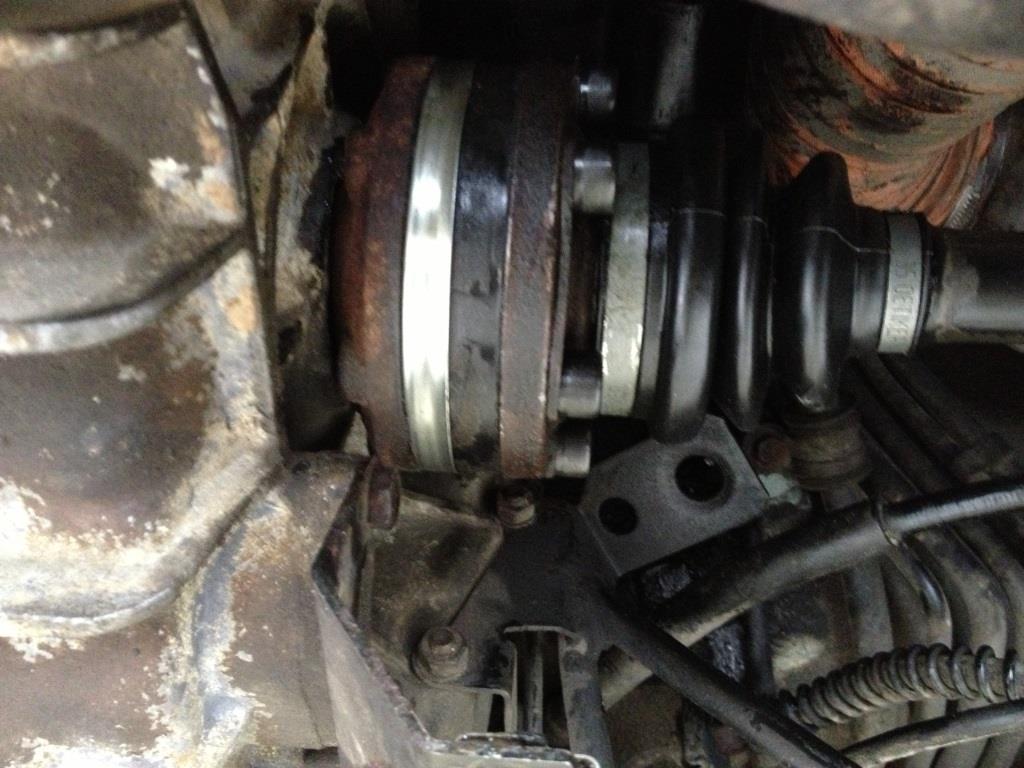

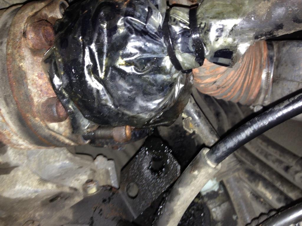

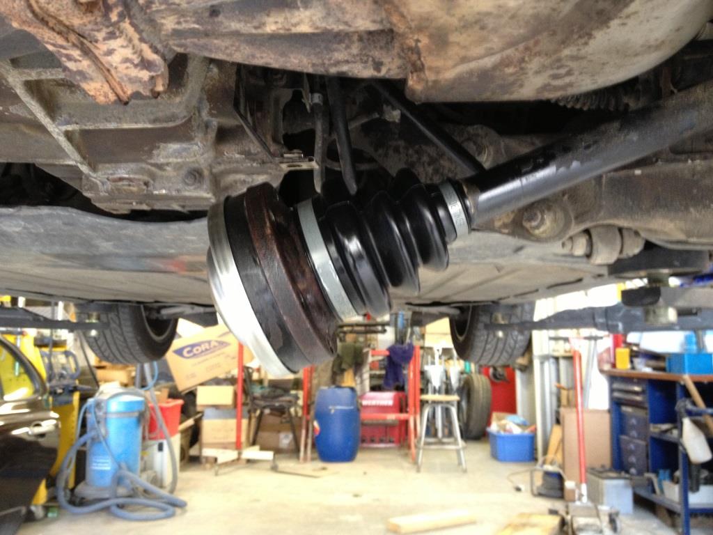

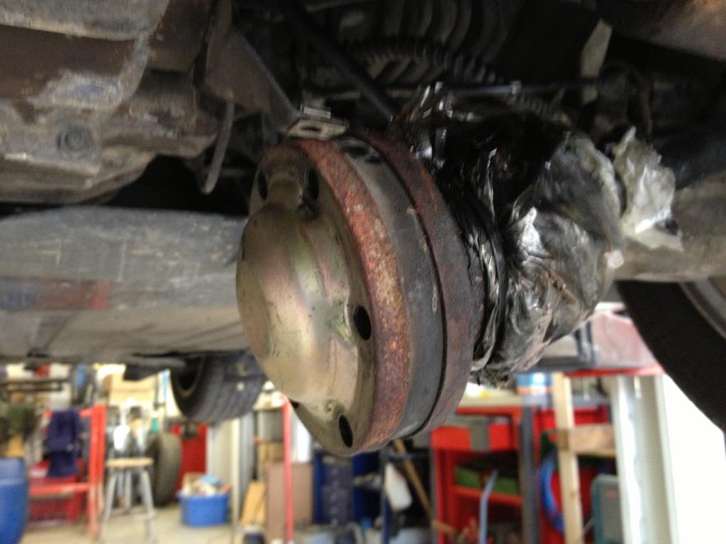

Bon alors voila, comme j'ai profité du long pont de la semaine dernière pour enfin faire ce soufflet de cardan coté boite, voici mon retour d'expérience pour ceux qui auraient besoin.
1) Changer un soufflet de cardan coté boite ça se fait très bien directement sur l'auto (profitez par contre pour vérifier le bon état de l'autre soufflet,, moi il était nickel, et idem autre coté)
2) Pas besoin de déposer l'amortisseur, ça passe sans PB une fois les roues dans de vide (mais ca ne passe que d'un coté : le long de la patte de fixation du fond plat, coté boite -cette patte gagne à être démontée pour l'opération)
3) Le mieux est d'avoir un pont, sinon je pense que c'est trop compliqué. Le pont permet d'avoir assez d'espace pour travailler sous la voiture, et notamment d'utiliser une rallonge pour desserrer les vis sans avoir à forcer.
4) Prévoir 3H pour faire ça calmement et sans stress si vous n'avez jamais fait

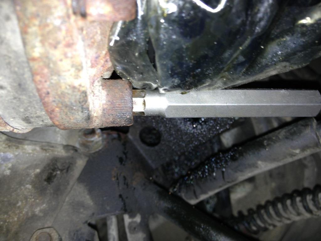

Je ne reviens pas en détails sur ce qu'il faut comme pièces et outils, c'est au début du post, juste précision pour les outils : il faut un bon embout coté vis à six pans creux, et une rallonge à positionner pour avoir suffisamment de couple pour dévisser. N'oubliez pas la pince à clips, déjà qu'avec ça glisse un peu pour enlever l'ancien avec toute la graisse... pensez aussi à un bon rouleau de papier absorbant et un sac poubelle sous la voiture car il va falloir nettoyer le plus gros lors du démontage sous l'auto avant de pouvoir peaufiner avec un diluant une fois le mécanisme désolidarisé.
Pour la méthode, j'ai pris mon temps pour m'assurer de ne pas avoir de problème à dévisser des vis en position depuis plus de 20 ans, ma crainte était d'en foirer une (l'autre était de ne pas avoir assez de jeu pour sortir le cardan sans avoir à démonter l'amortisseur).
Du coup j'ai procédé comme ça :
- j'ai bloqué la roue avec frein à man + vitesse enclenché, j'ai dévissé les deux vis les plus accessibles. Par sécurité j'ai rentré l'embout dans les vis avec un marteau pour être sur qu'il soit au maximum de l'empreinte de la vis
- j'ai remis en roue libre (= escabeau à coté du pont pour remonter dans la voiture), tourné la roue pour passer aux suivantes, etc... (donc 3 fois pour faire les six vis)
- une fois dévissé laisser pendre le cardan, couper les colliers métalliques, et ouvrir complètement le souflet avec un ciseau rigide (ou pince coupante)
- faire sauter la tole emboutie et retirer le clips
- essuyer le maximum de graisse et retirer l'ensemble "mobile" (couronne de fixation + roue dentelée /cannelée + billes)
- tout nettoyer, remettre en position le soufflet serre le collier coté couronne de fixation, vider un berlingot de graisse par la petite ouverture du soufflet
- remettre l'ensemble sur le cardan, fixer le second collier coté cardan
- mettre le clip, viser le second berlingot de graisse de ce coté la
- positionner deux vis diamétralement opposées pour guider la tôle emboutie neuve (et éviter de la poser pas en face des trous).
- rentrer en force la tôle emboutie à l'aide d'une pince (un petit maillet pour finir de bien positionner le pourtour peut aider)
- revisser le cardan (vis neuves donc, avec de la graisse au cuivre sur le filtage) avec la technique identique au démontage
- un tour complet pour vérification du serrage de toutes les vis
reste plus qu'à rouler Wink
Voici quelques clichés pour imager, depuis mon pansement que j'avais fait lorsque j'ai découvert l'ouverture dans le soufflet, et la graisse échappée (j'avais alors rechargé en graisse par le trou), jusqu'au nouveau soufflet posé.
