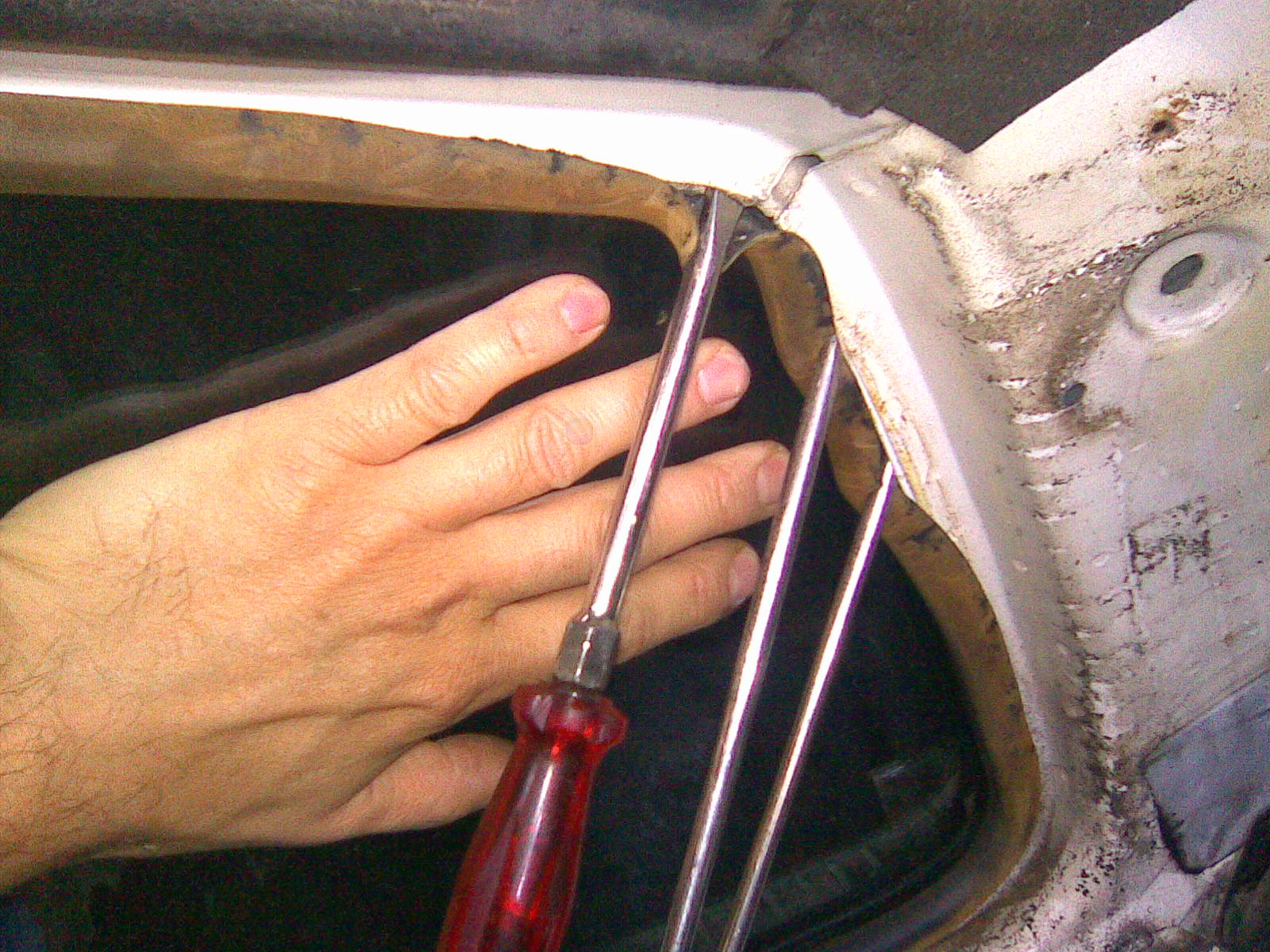

voici un petit tuto pour enlever et remettre , pare brise , ou vitres latérales .
1: DÉMONTAGE
Outils :
- 1, voir 2 bons tournevis plats assez large
le but est de pousser le joint par dessus le rebord de la caisse .
faire le tour en poussant doucement sur la vitre , ça aidera  le joint à sortir
http://www.casimages.com/

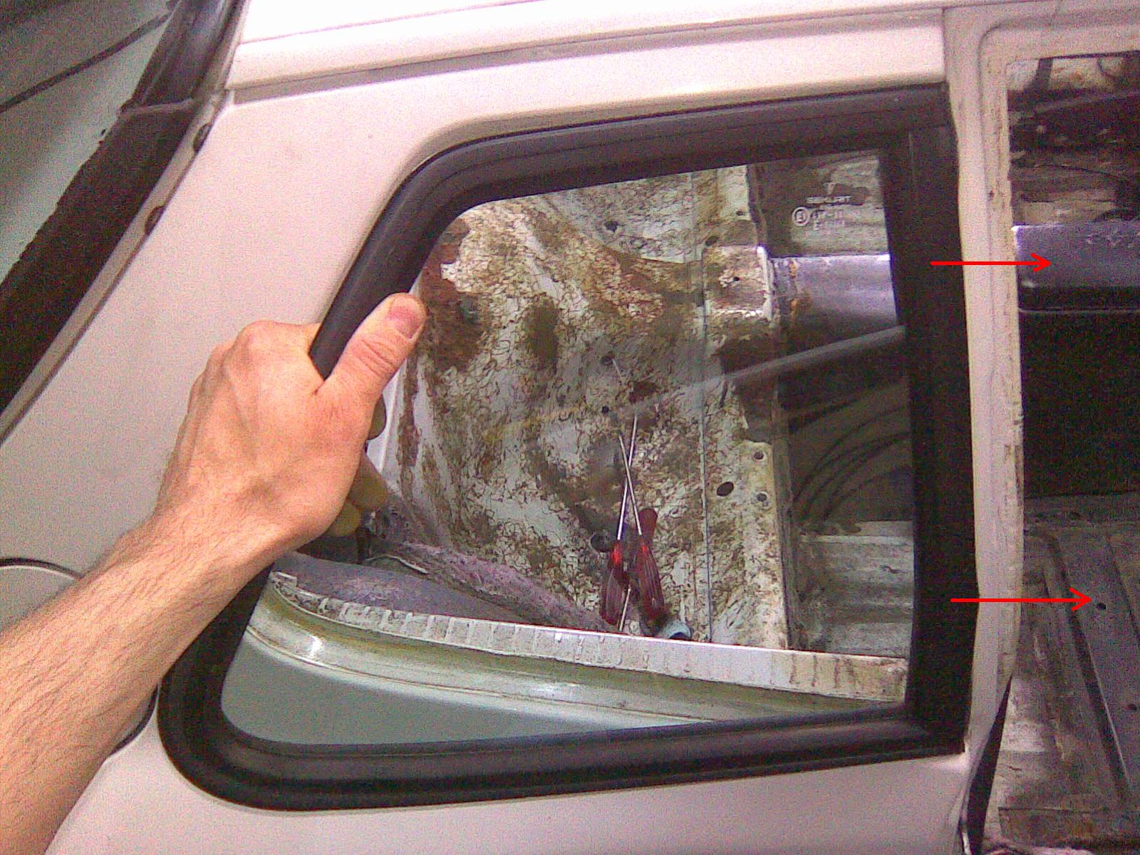

lorsque l'on a quasiment fini les trois quarts , il devient possible de sortir la vitre :

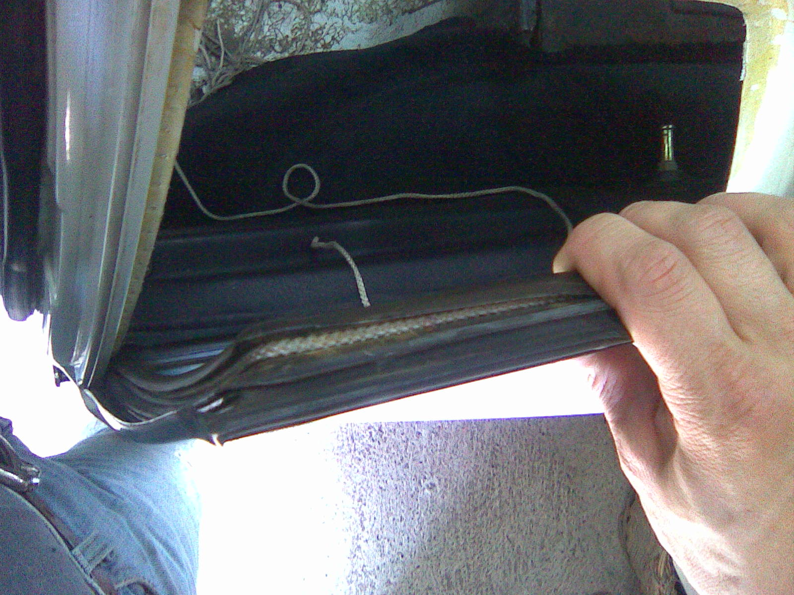

pour la remise en place , on va se munir d'une ficelle , on va la placer dans le creux du joint , là où il se place sur l'arrête de la carrosserie

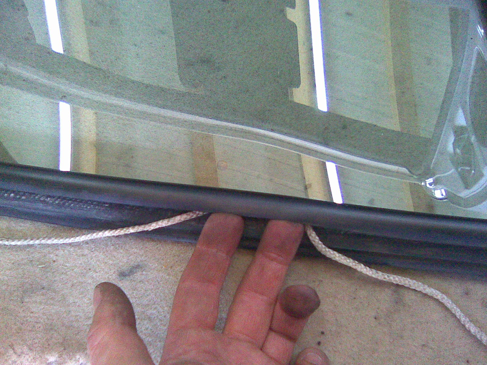

on fait tout le tour , en laissant dépasser les bouts :

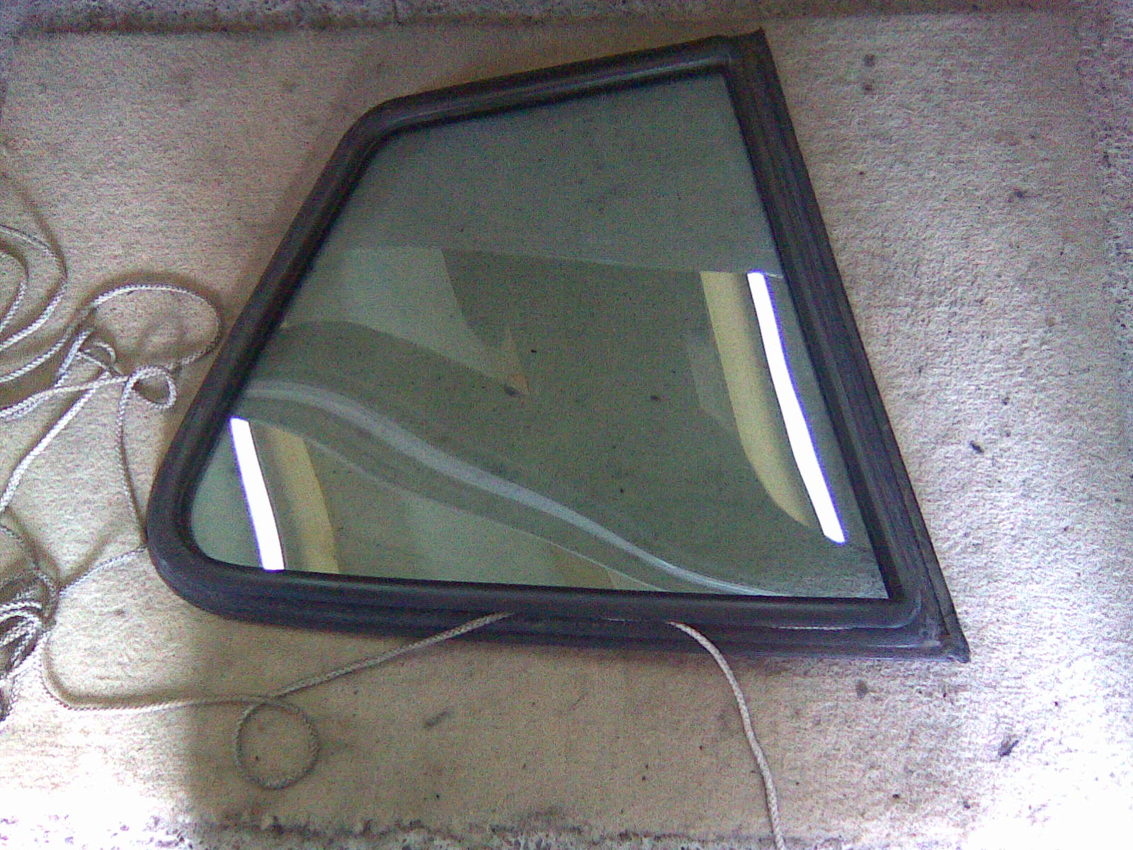

on place le vitrage devant son emplacement , les bouts de la ficelle à l'intérieur :

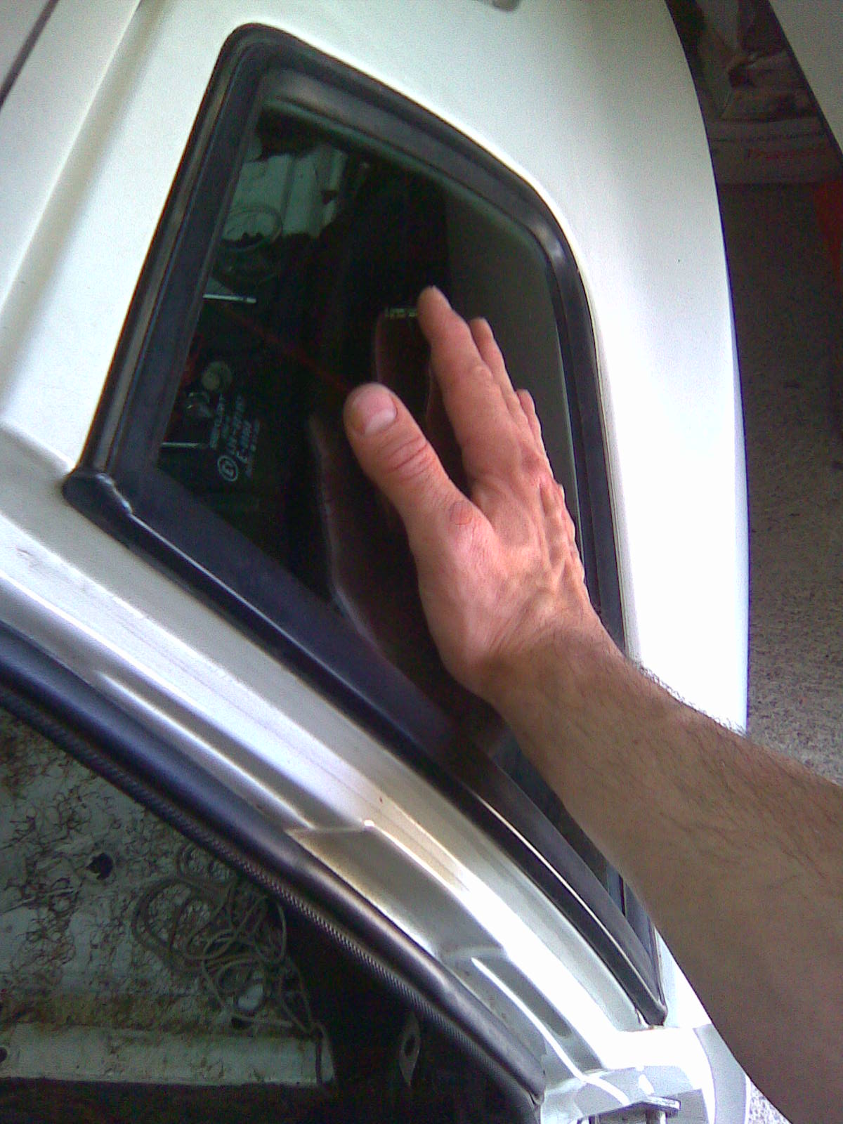

on plaque la vitre fortement avec la paume de la main , tout en tirant perpendiculairement de l'autre côté un bout de la ficelle jusqu'à passer un coin , on tire l'autre bout jusqu'au coin opposé ... si le joint vient se placer à l'intérieur ça se présente bien , on continue donc jusqu'au bout , sinon on ressort tout et on replace la ficelle et on recommence :
quand le joint est bien placé , on tapote avec le plat de la main sur tout le tour de la vitre , elle se remet bien complètement en place , ainsi ... (surtout pas de marteau)
